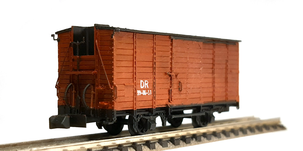

Der 1906 in Görlitz gebaute Wagen 333 der NWE wurde bei der Deutschen Reichsbahn mit der Nummer 99-02-05 geführt und ab 1969 als 99-06-51 bezeichnet zum Gerätewagen des Feuerlöschzugs in Gernrode [1], wo er neben dem Museum „Anhaltische Harzbahn“ des Freundeskreis Selketalbahn e. V. in Gernrode steht.

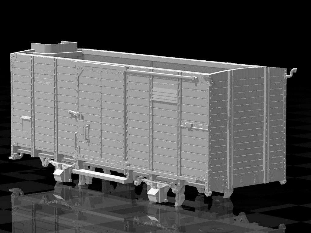

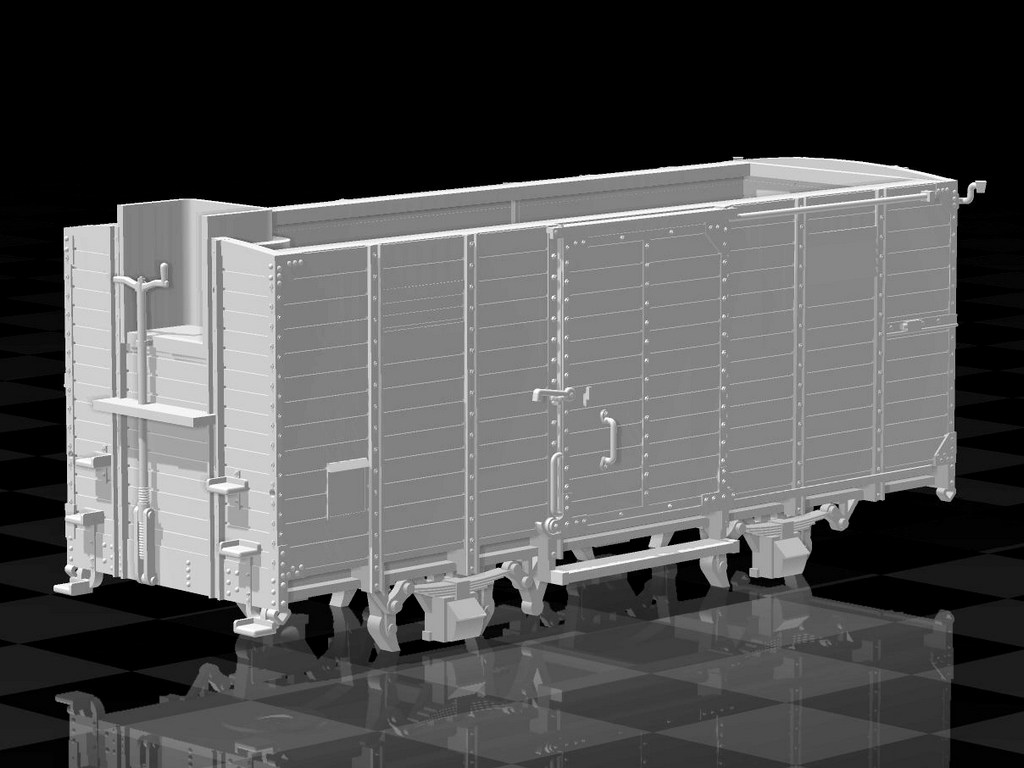

Das Modell entstand auf Basis meines Entwurfs für den 99-02-25 der im aktuellen Zustand und während des Betriebs anders angeordnete Belüftungen besaß. Es ist gleichzeitig eine Auskopplung aus dem Entwurf des Wagens 99-01-76 (ehemals 99-02-11).

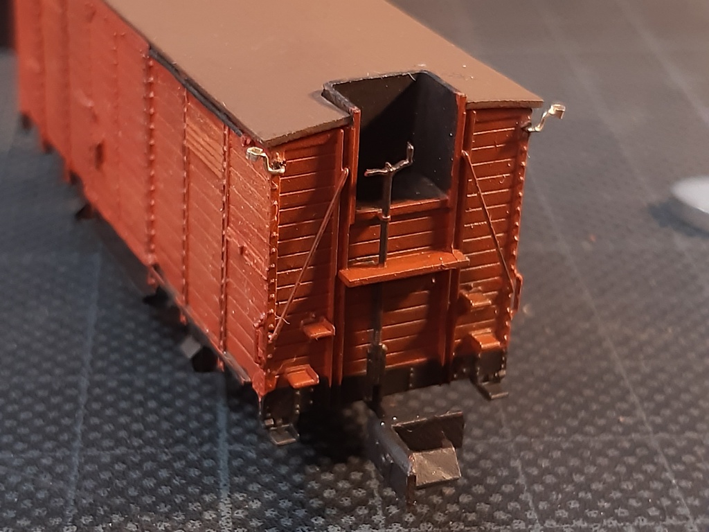

Für einen passenden Gesamteindruck wurden die breiteren früheren Bretter angedeutet, da sich die heutigen sehr schmalen Wandbretter mit vielen feinen Fugen im Modell kaum umsetzen lassen. Dabei würde die charakteristische Lüftungsabdeckung im Verhältnis zu den Fugen fast unsichtbar werden. Weiter wurde für die längeren Griffe auf der Bremserseite die Drahtversion beibehalten.

Die Löcher für Griffstangen und Beleuchtung können -- falls notwendig -- bereits vor dem Härten nachgebohrt werden und die Griffstangen auf der Bremserseite können -- auch schon vor dem Härten -- mit dünnem Draht ergänzt werden. Hierfür bietet sich die Verwendung von UV-Resin zum Einkleben an.
Falls nötig können die Schlussscheibenhalter auch durch eine aus einem o,3mm Messingdraht erstellte Version ersetzt werden. Dazu wird der Draht mit einem Splintaustreiber (zur gleichmäßigen Lastverteilung und für einen scharfen Übergang) und Hammer auf einem kleinen Amboss flach geschlagen und mit Pinzette und Zange um eine angeschliffene Nadel in einen Vierkant gefaltet. Dann wird in die Erhebung des Flanschs ein Loch erst mit geschärfter Nadel angedrückt und mit o,4mm Bohrer ausgebohrt -- kurz, das würde ich solange vermeiden, wie die gedruckten Schlussscheibenhalter ausreichen und am Modell bleiben.:grinwech:

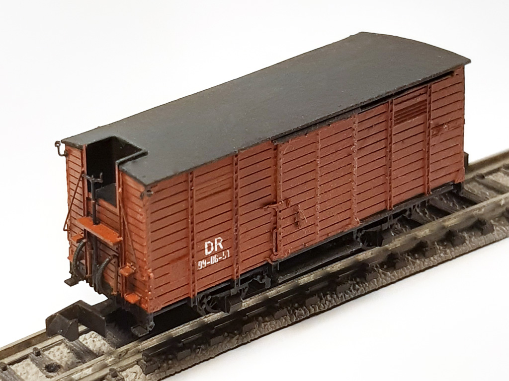

Vor dem Aufsetzen des Dachs sollte an etwas Gewicht gedacht werden.

Aktuell ist der Wagen rot gestrichen. Zeitweise waren die Streben und das Lüftungsblech schwarz abgesetzt. In „Damals bei der Selketalbahn“ ist ein Farbbild von 1977 (S. 273), welches den Wagen in Braun zeigt. [2]

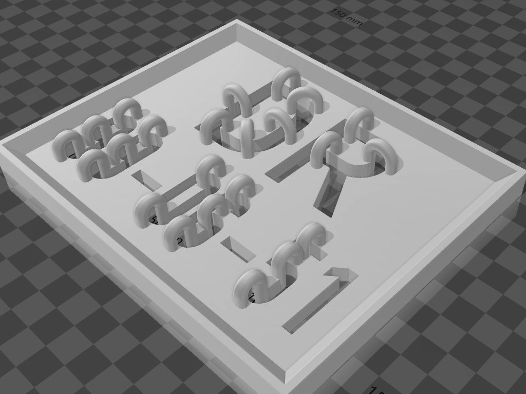

Bei der Beschriftung habe ich mich dafür entschieden, eine Schablone zu entwerfen, die zu drucken und dann damit zu sprühen. Durch die Verbindungen in der 3. Dimension ist keine Schablonenschriftart notwendig. Fazit: Kann man machen, ist aber sowohl vom Druck als auch vom Airbrush schon sehr an der Grenze. Bei mir hat eine von 4 Schablonen mit dieser Nummer den Vorgang überstanden.
