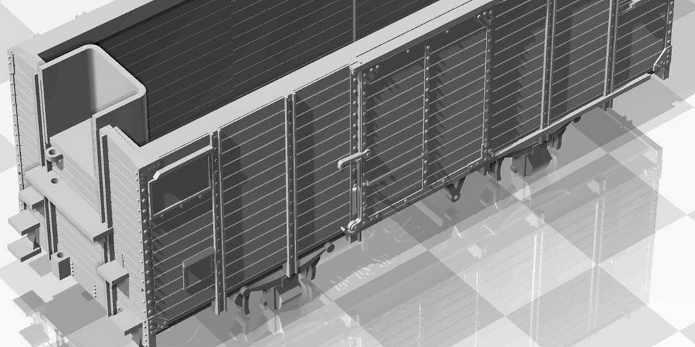

Anlass für den Entwurf der Wagen war die Tatsache, dass ich bereits am Schneepflug 99-01-99 baute und der auf diesen Wagen basiert -- so war es sinnvoll bei der Gelegenheit die 3D-Datei für den Güterwagen ebenfalls zu entwickeln.

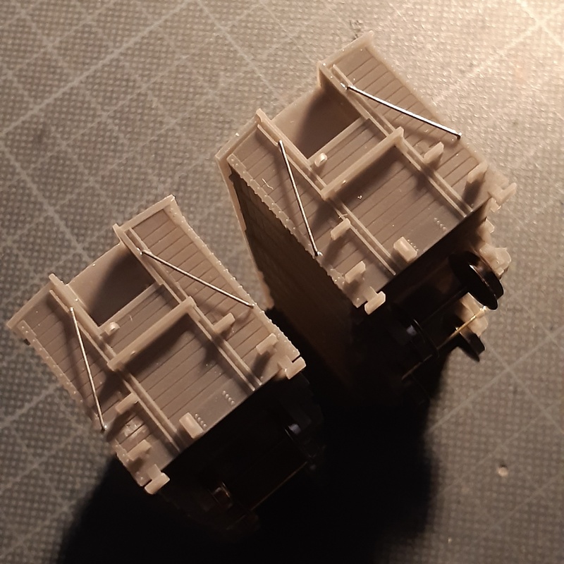

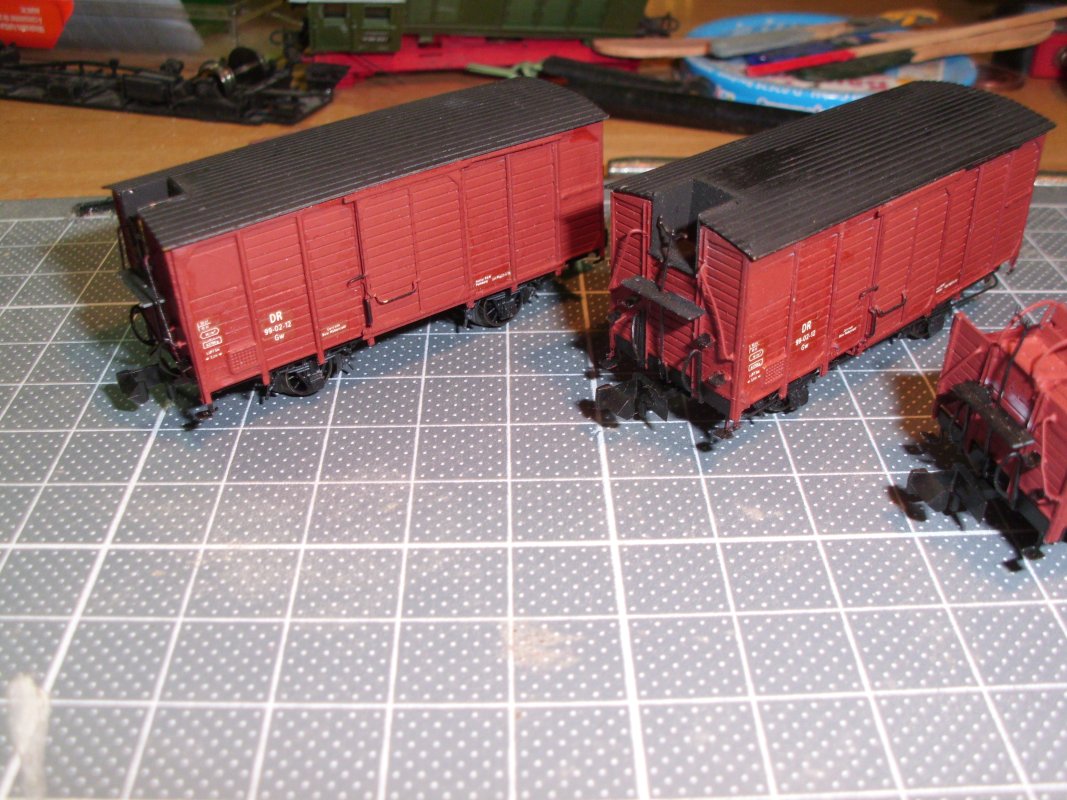

Ich drucke in ABS-Like Resin auf den Kopf im 135° Winkel und setze Schichtdicke gleich der Pixelgröße (0,035mm). Der Wagenkasten steht mit geschlossenen Türen und in einer Variante mit 1 1/2 Türen offen bereit.
Die Handgriffe wurden aus Gitarrensaiten und die Bremserkurbel aus Messingblech und -draht ergänzt.

Der Entwurf basiert auf der Skizze des Wagens in [1] S. 202 und verschiedenen Bildern.
