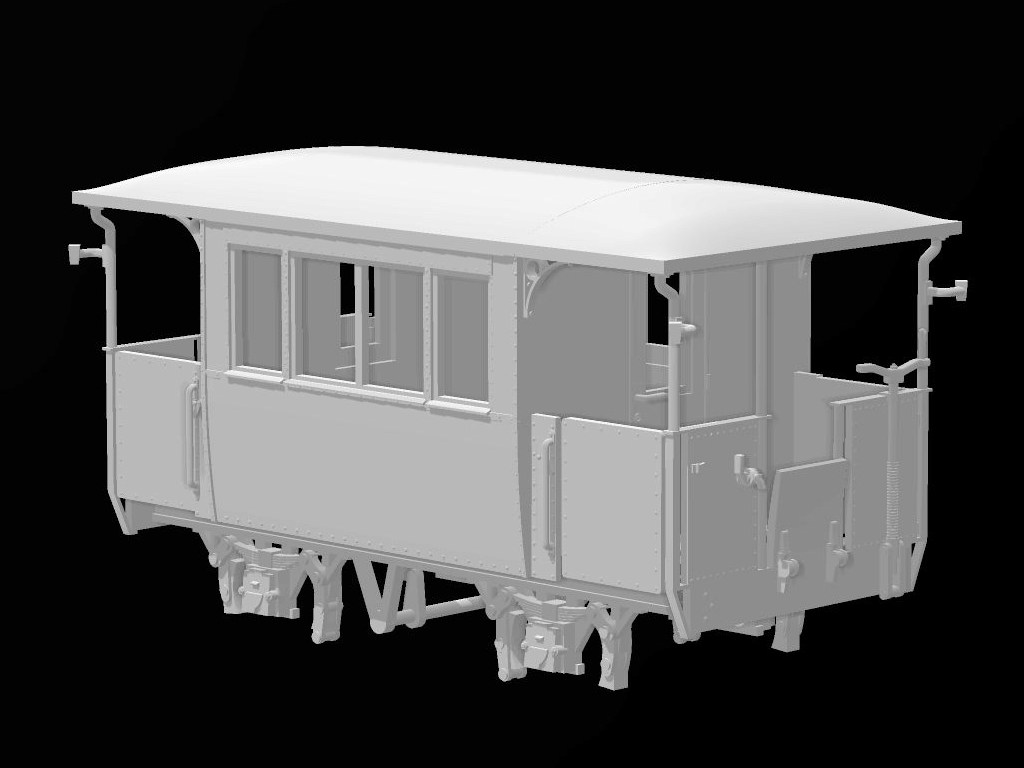

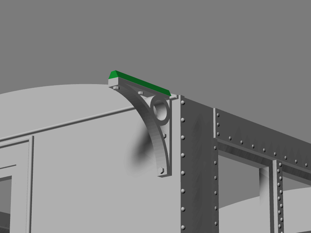

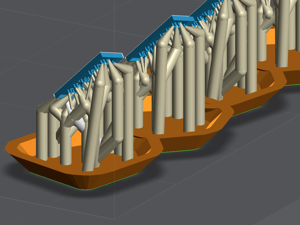

Die Konsolen bzw. Auflager des Daches bei den Eisfelder Wagen am Dach waren durch das dünne Material eine Herausforderung und etwas bruchgefährdet. Daher habe ich sie dieses Mal an die Stirnwände gesetzt. Gleichzeitig wurden diese nach oben etwas aufgedickt und dieser Überstand (im Bild grün markiert) wird in das Dach versenkt. Beim Druck muss man darauf achten, dass diese Konsolen entsprechend gestützt sind, damit sie sich nicht verziehen.

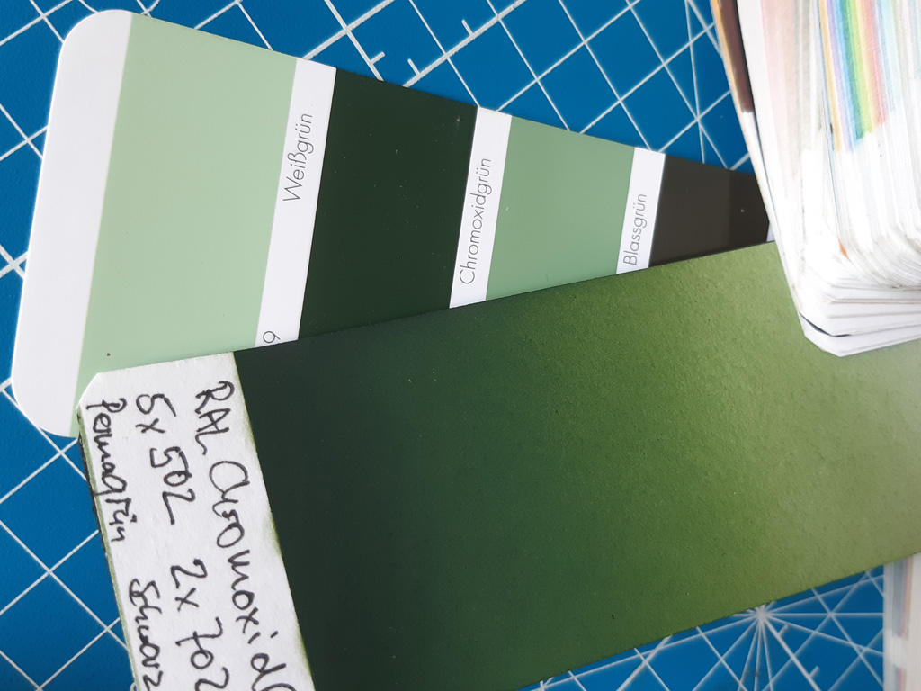

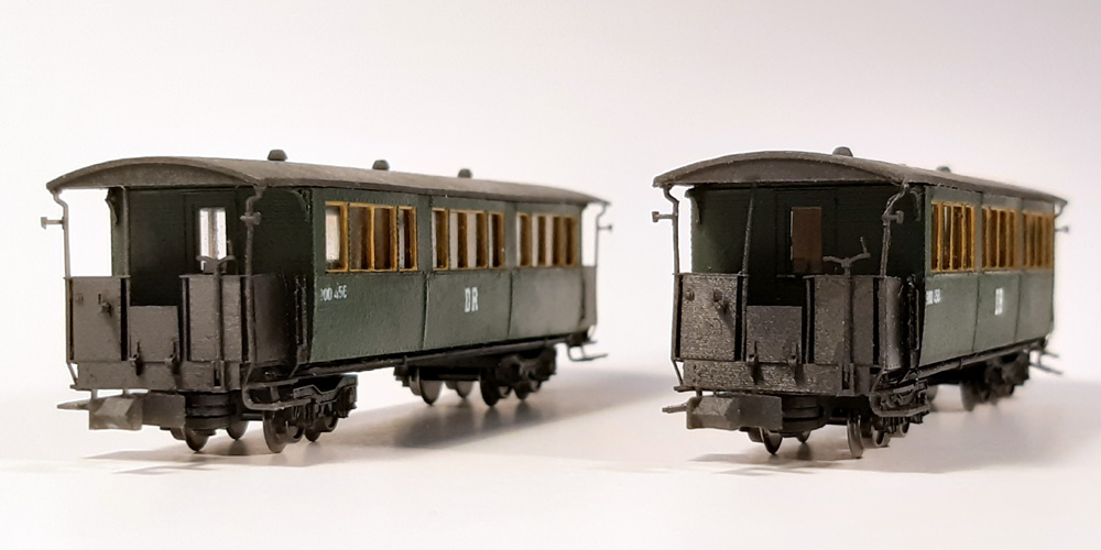

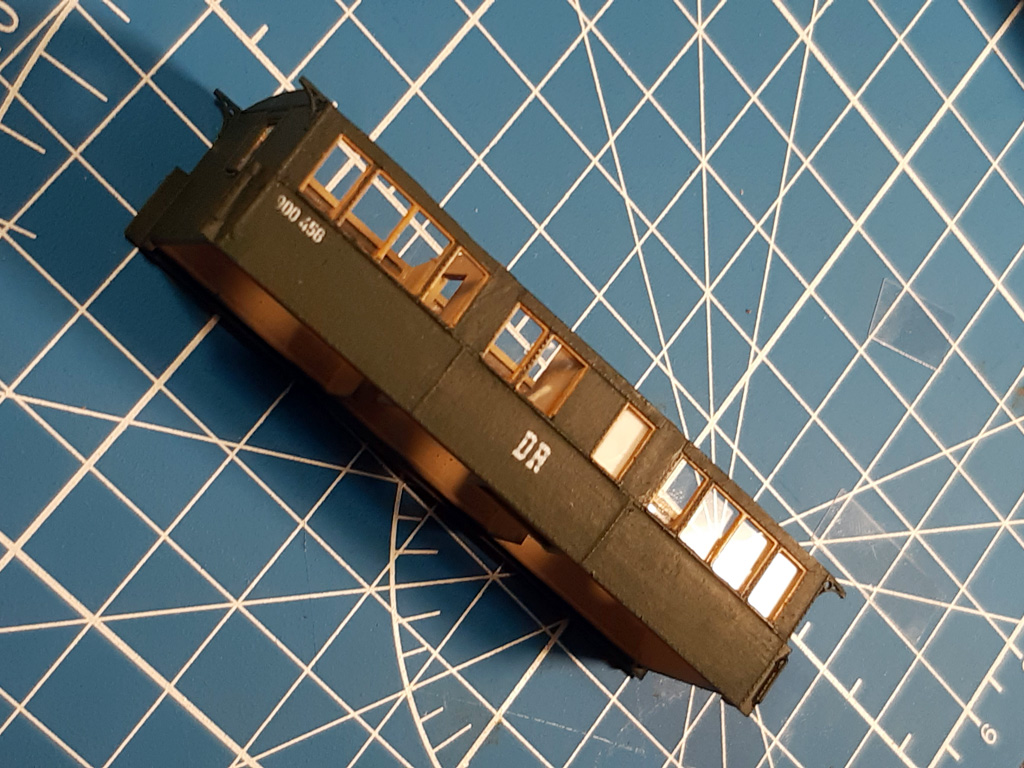

Ich habe die Wagenkästen in RAL 6020 (Chromoxidgrün) gesprüht. Verwendet wurde dazu Aero Color von Schmincke, wobei ich mich an den RAL-Mischvorschlägen [4] orientiert habe. Beigemischt wurde etwas Matt-Medium. Warum Schmincke? Aus einer aktiveren Airbrush-Zeit hatte ich gute Erfahrung mit deren Farbe und habe sie einfach auch gerade da.
Für die Scheiben griff ich auf die klare Vorderseite von Ringbindungshüllen zurück - in Zeiten der zunehmenden Papierfreiheit konnte wenigstens ein Teil davon einer neuen Verwendung zugeführt werden.

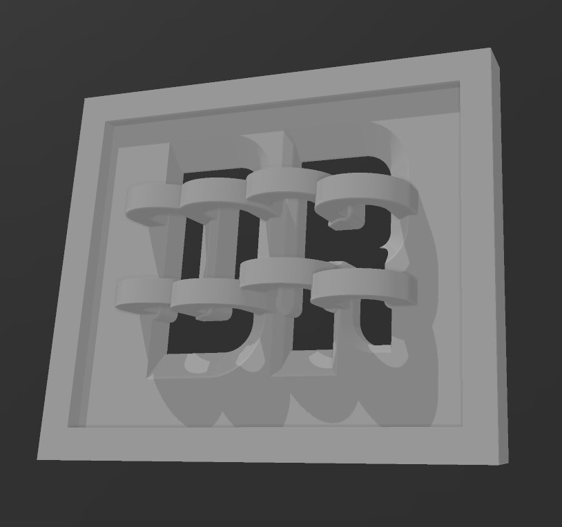

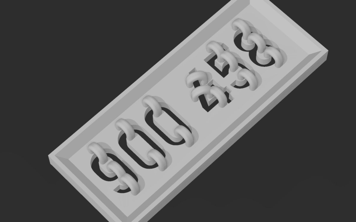

Meine Nummern und das DR sind mit gedruckten Schablonen gesprüht. Beim DR hatte ich leider nicht die letzte Schablone meiner Sammlung erwischt, bei der neueren sind die Streben zwischen den Teilen dreidimensionaler ausgeführt und erlauben einen besseren Luftstrom, so dass der "Schabloneneffekt" verschwindet. Zwischen Kasten- und Schriftfarbe kam ein Hauch Acrylbindemittel ohne Pigmente (Airbrushgrund). Damit ist die Abgrenzung zwischen Untergrund und Schrift schärfer. Sicher gibt es inzwischen auch passende gedruckte Decals.
Im Verlauf der Umsetzung und des Vergleichs mit Fotos zeigte sich ein Problem mit der Umsetzung der Plattformteile. Als schwierig erwies sich die Position der mittleren Stütze. So gab es dann am 15. August noch ein Update der Plattformteile und des Dachs.

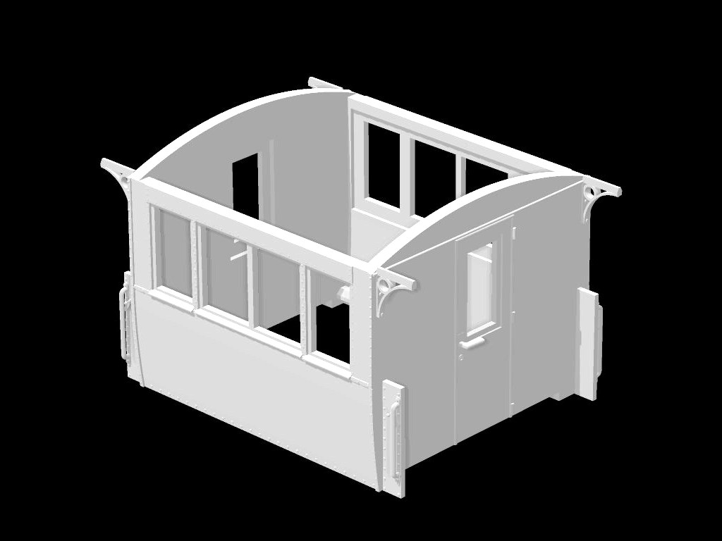

Ein anderes Problem sind die leichten Rundungen an den Seitenwänden. Beim senkrechten Druck erkennt man das Druckraster, daher ist ein schräger Druck empfehlenswert. Als Probestück entstand dann eine materialsparende Testvariante aus einem Abteil.
