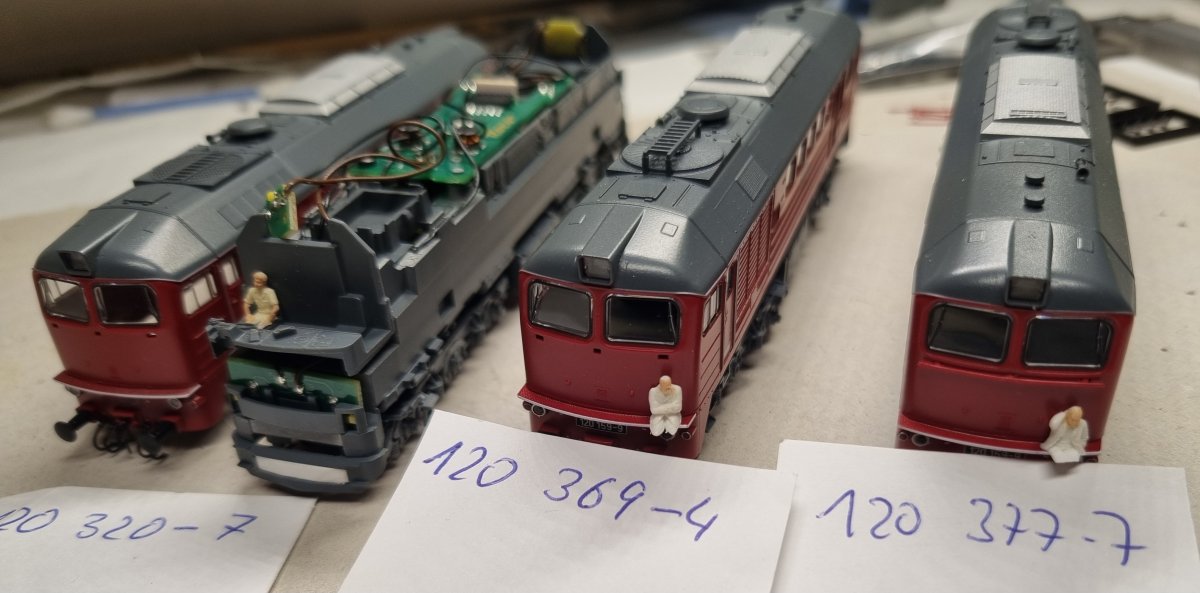

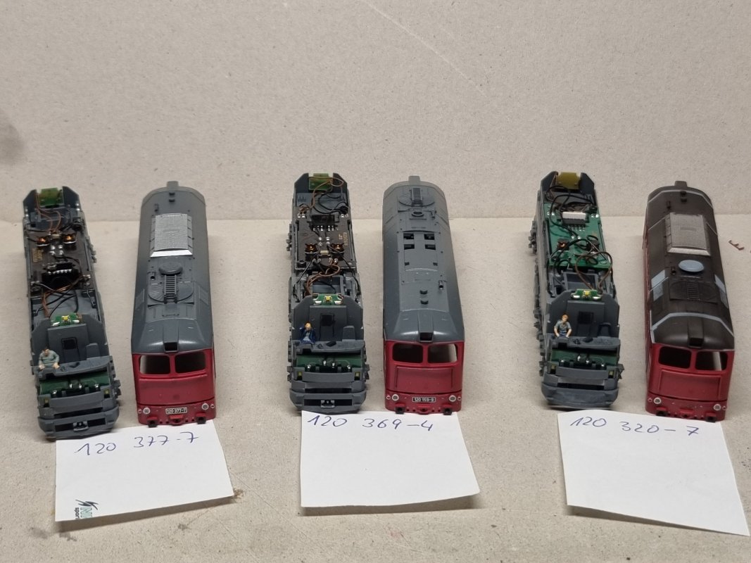

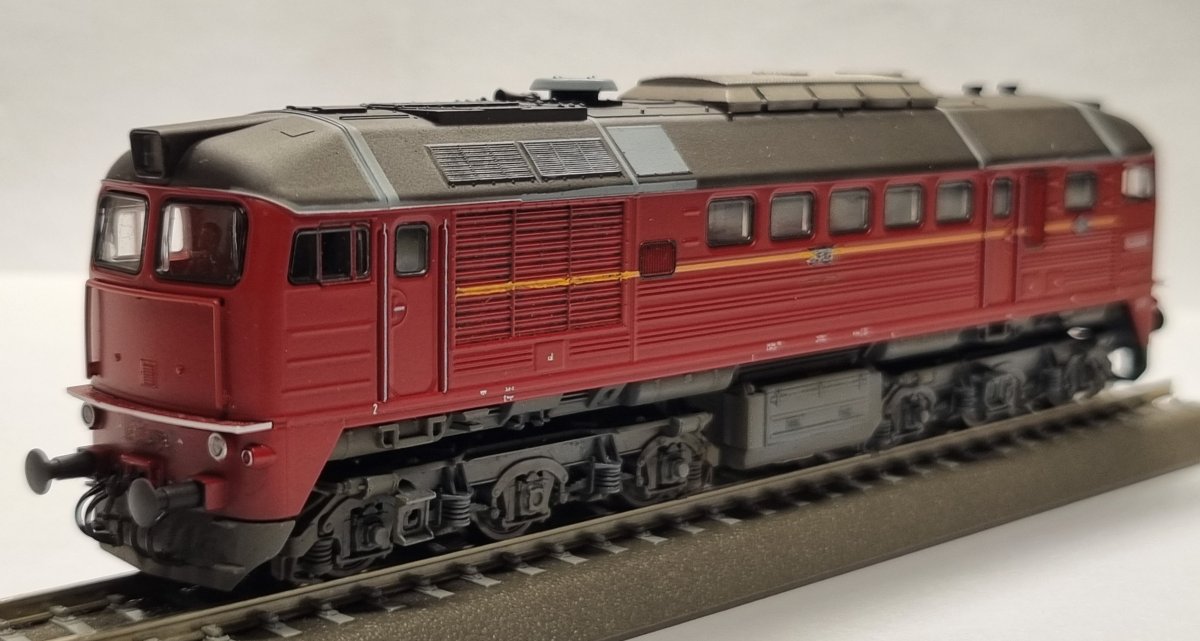

Hier soll es um die 120 320-7 gehen. Beheimatung 1985 im BW Hagenow-Land. Ein Bild der Lok im Zustand 1982 habe ich von 1982 04 15-009 | Phil's Loco Photos

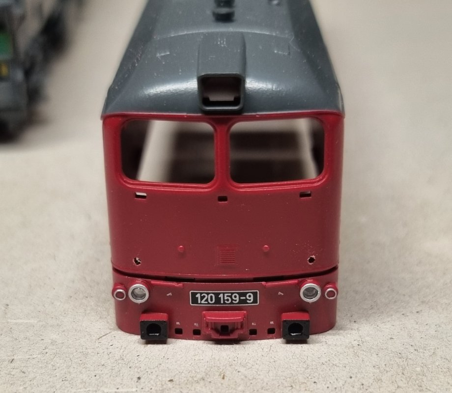

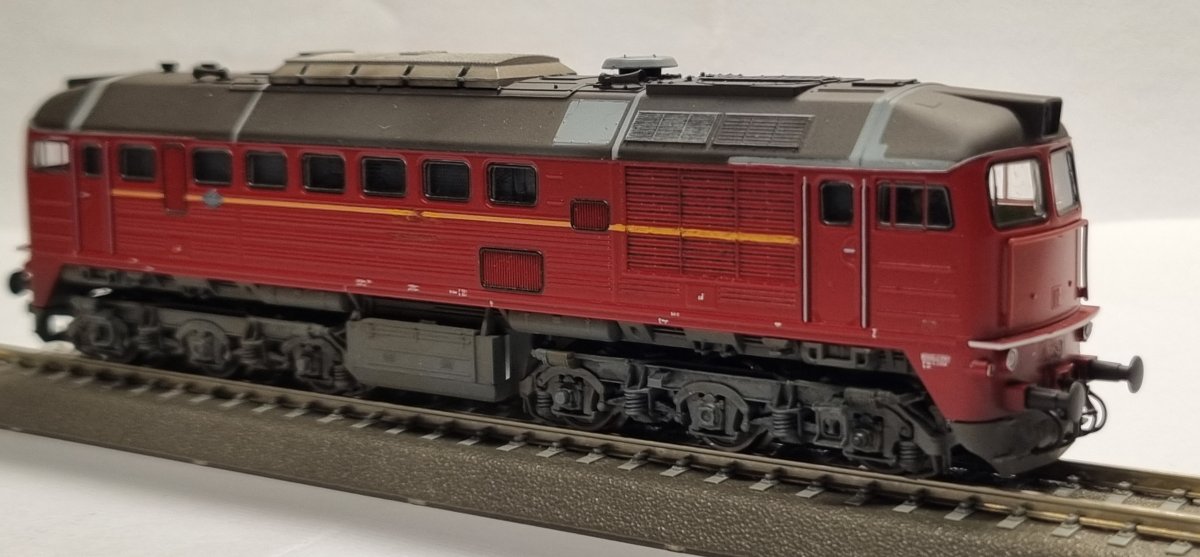

wieder eine Maschine mit dem Rombus Fabrikschild. Solche Sonderlinge ziehen mich irgendwie magisch an. Als Modellgrundlage sind die kirschroten 159 und 305 von Roco ideal. Nur Handstange ändern auf "n" und Kleinigkeiten 😉 Apropos Handstange, bei Bestellung selbiger bitte beachten: im Beutel ist nur eine, nicht wie bei den Zurüstbeuteln der 132 2x.

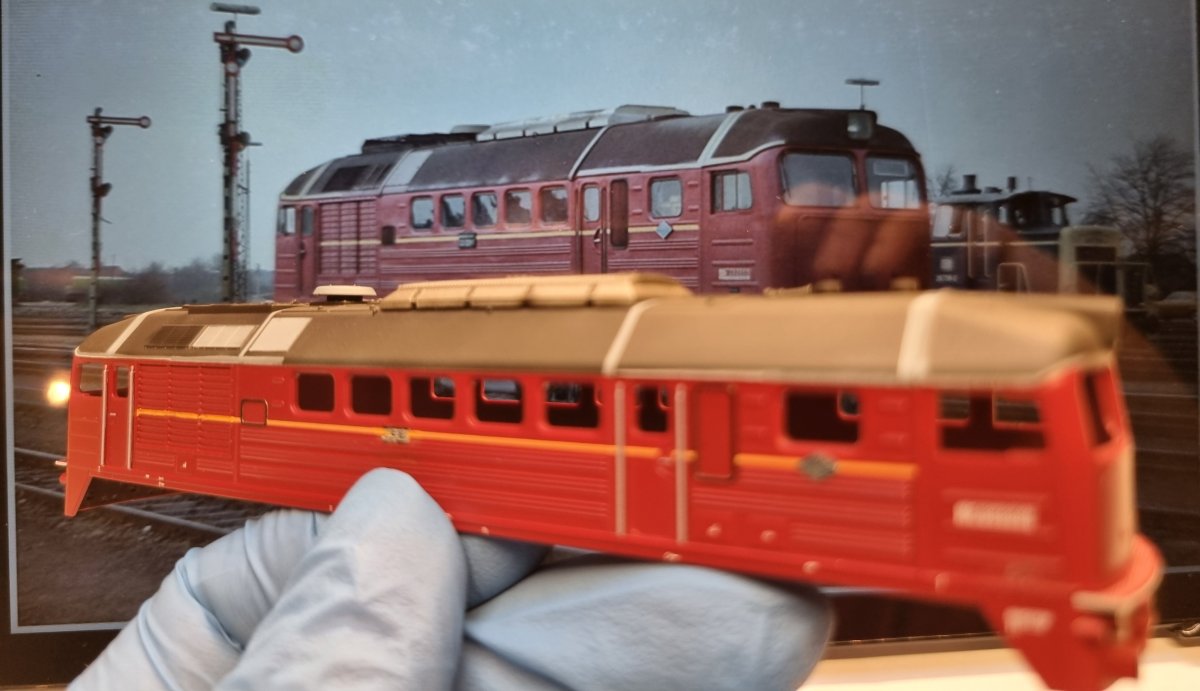

Das Dach ist optisch ein wenig Herausforderung, aber machbar.

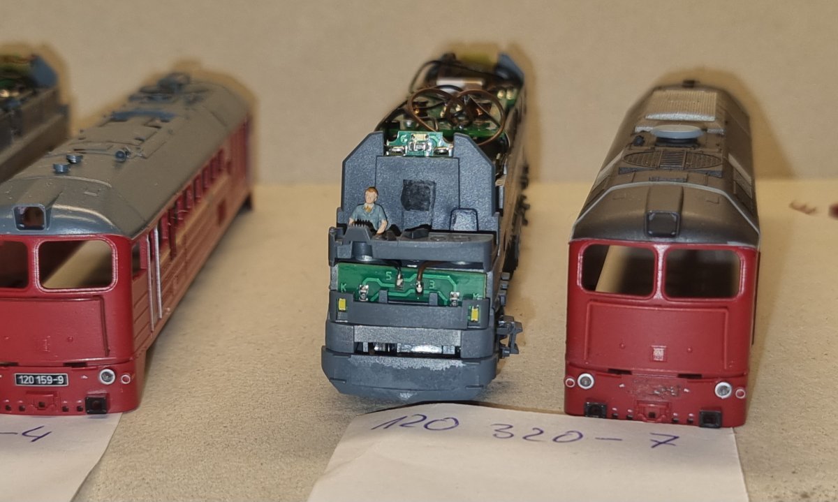

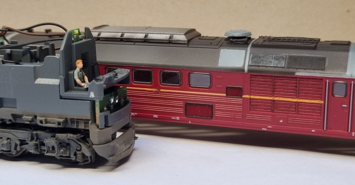

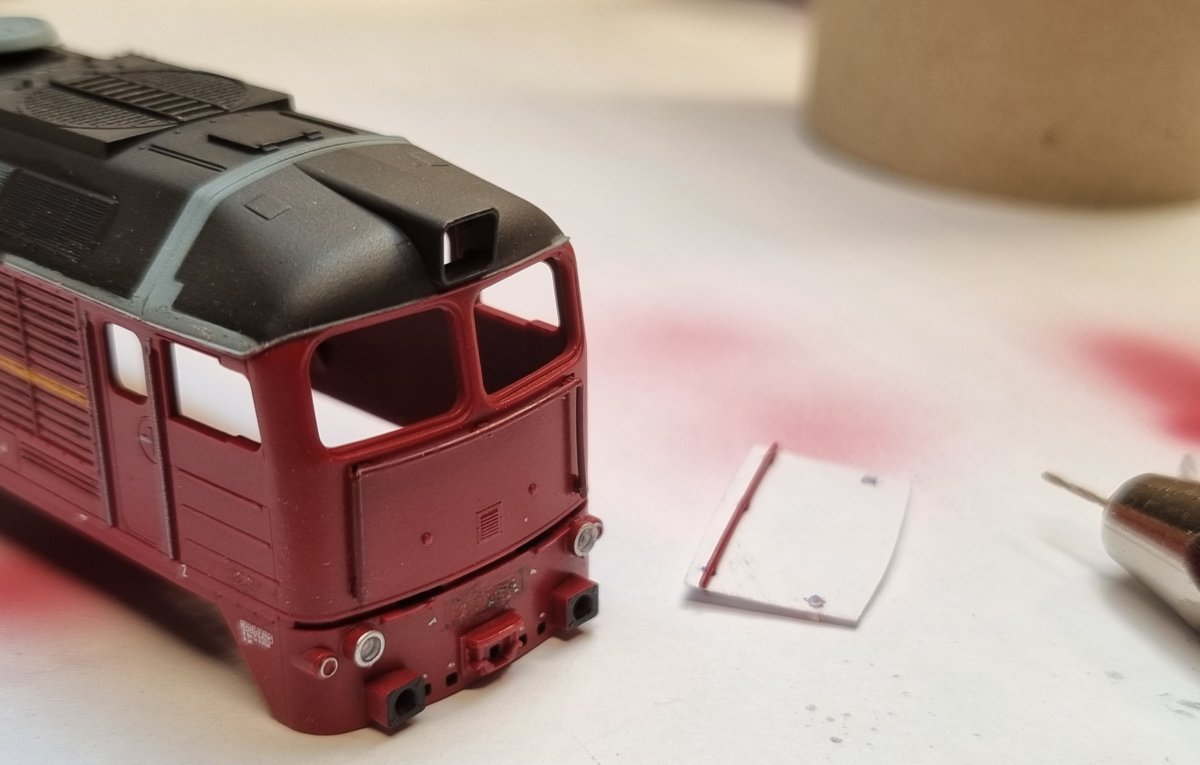

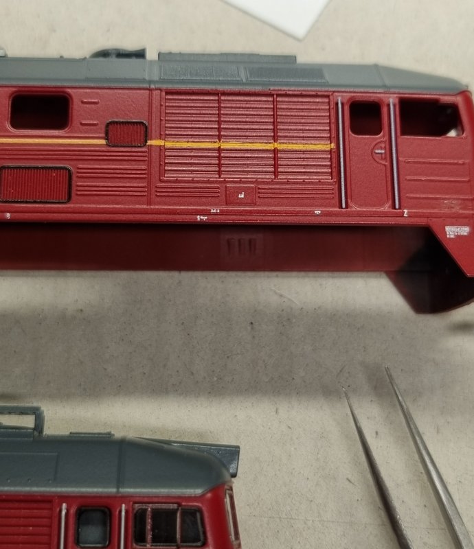

Erstmal den Fahrer bearbeitet, Rücken und Unterleib mussten leiden, dann farblich angepasst.

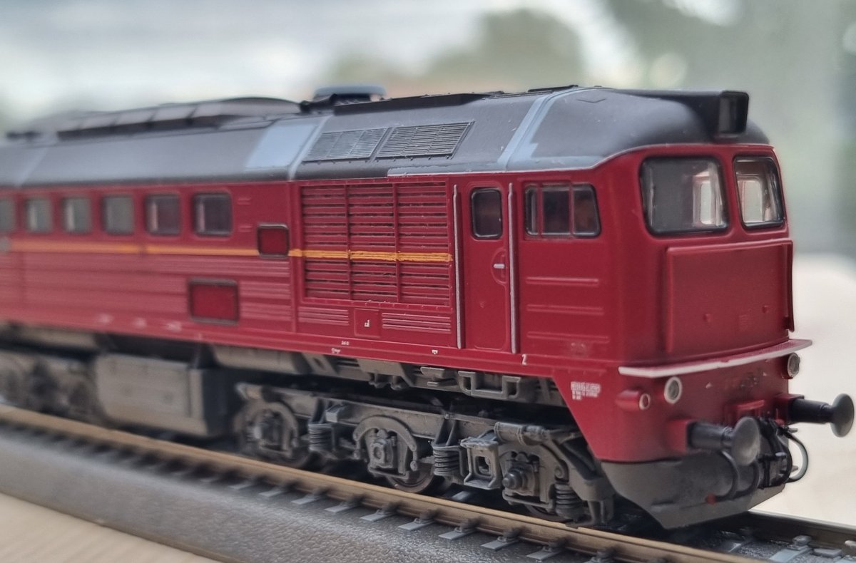

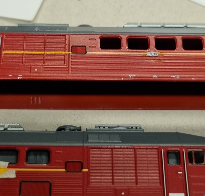

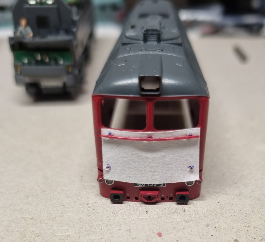

Handstange musste natürlich farblich angepasst werden. Elitha Farben passen augenscheinlich sehr gut zu den verwendeten Lacken der Hersteller. Handstange ist in Karminrot lackiert, im Blitzlicht gut zu sehen das es passt. Bohrschablone ganz simpel mit der originalen Handstange erstellt.

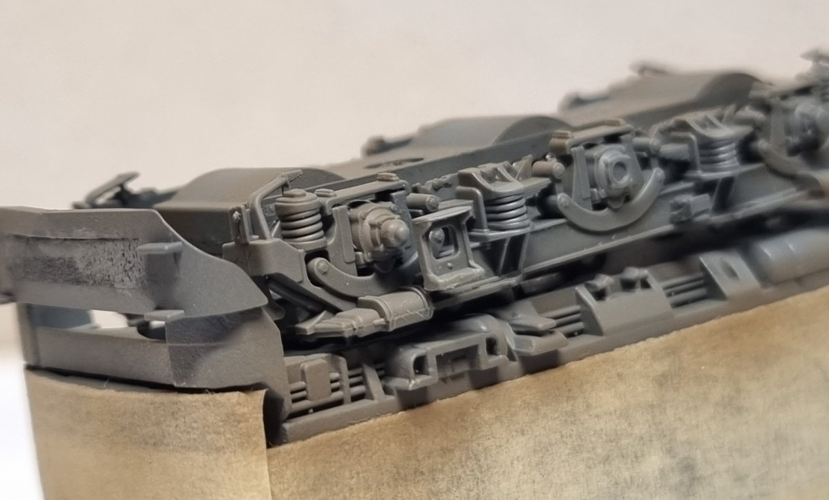

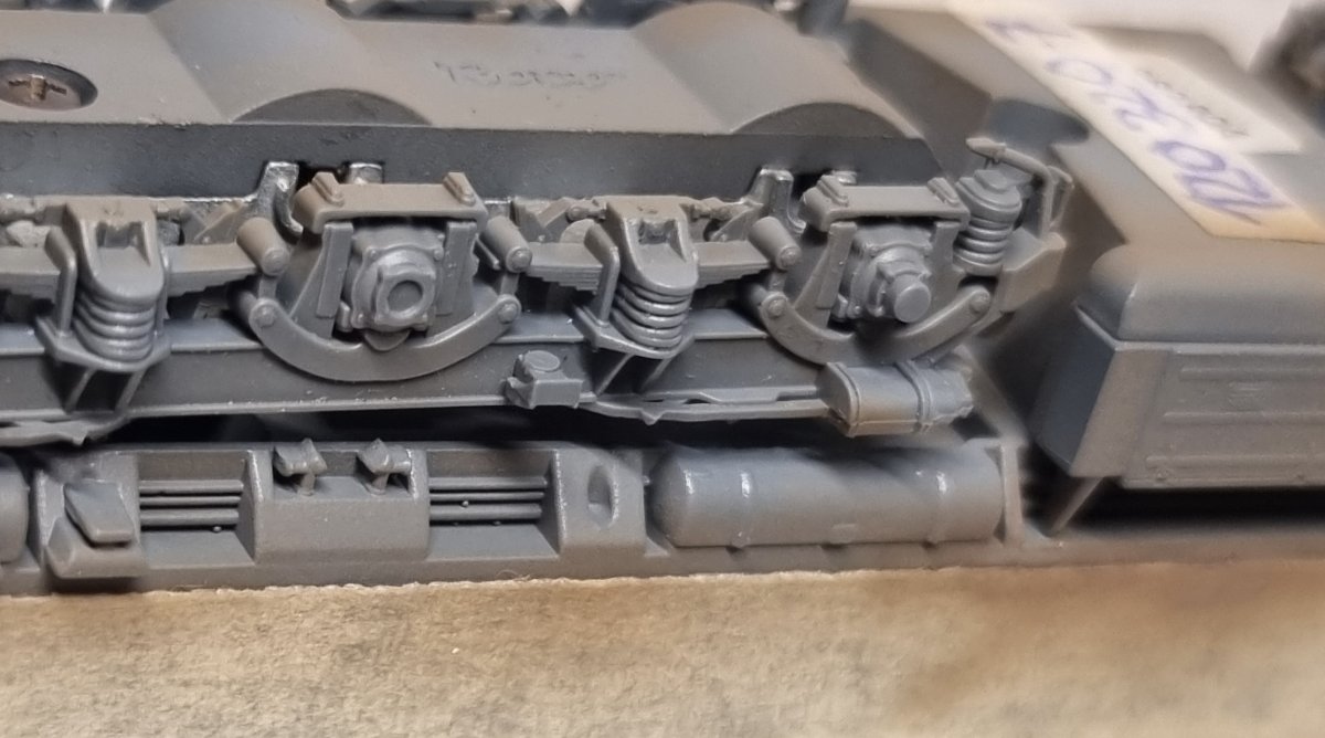

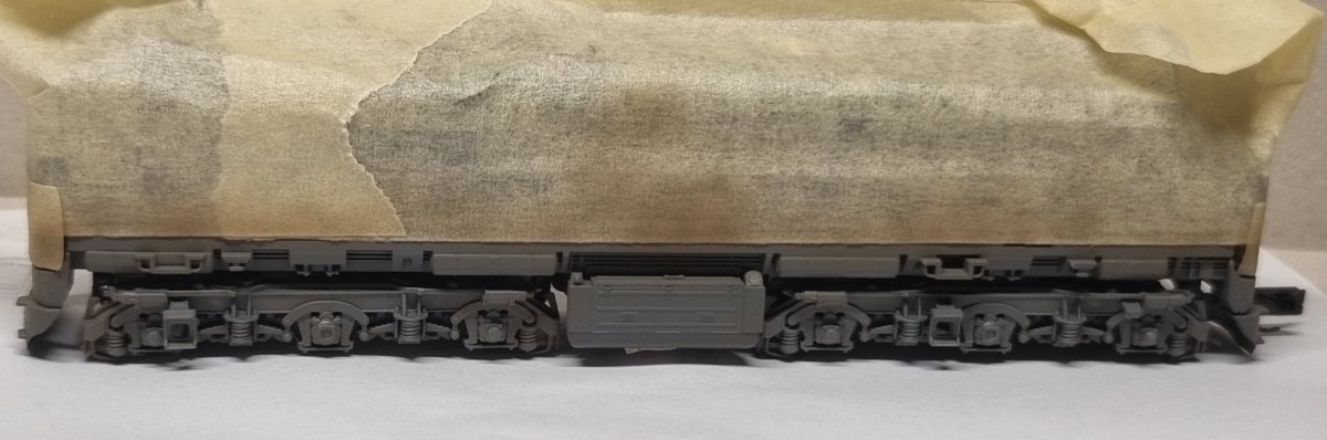

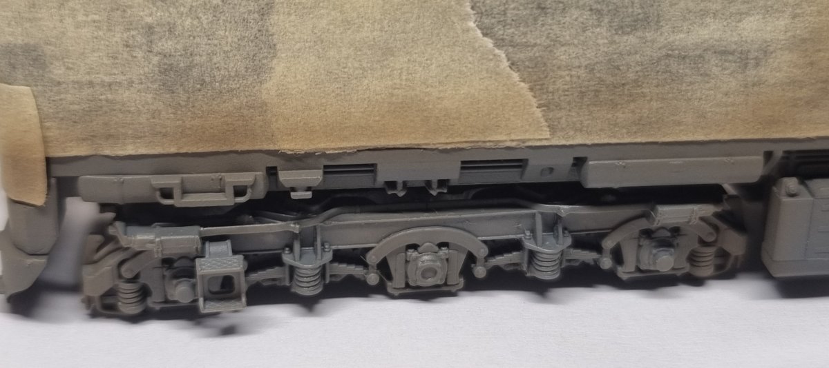

20251001_212808.jpg20251001_213809.jpg20250928_172739.jpg20250928_183135.jpg20251001_215015.jpg

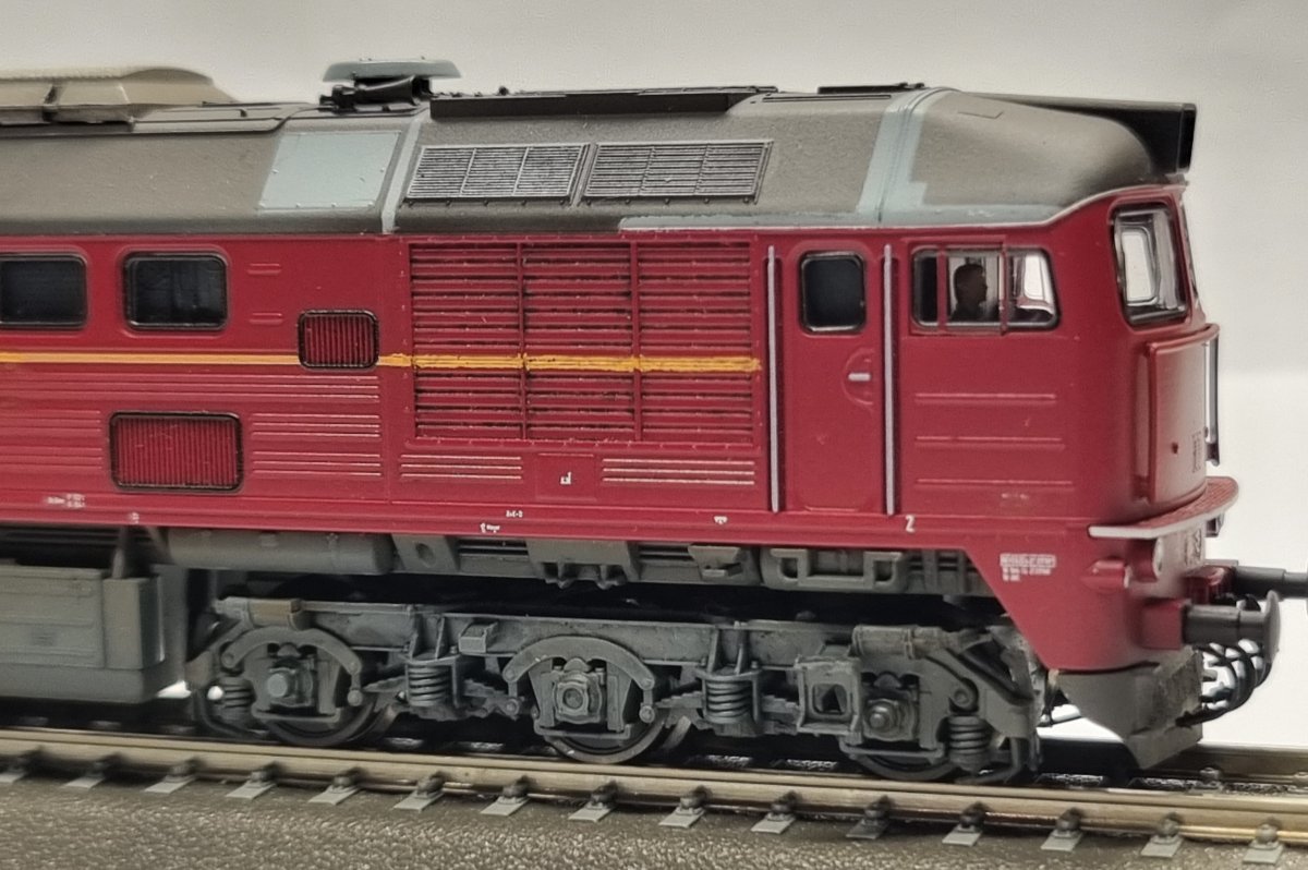

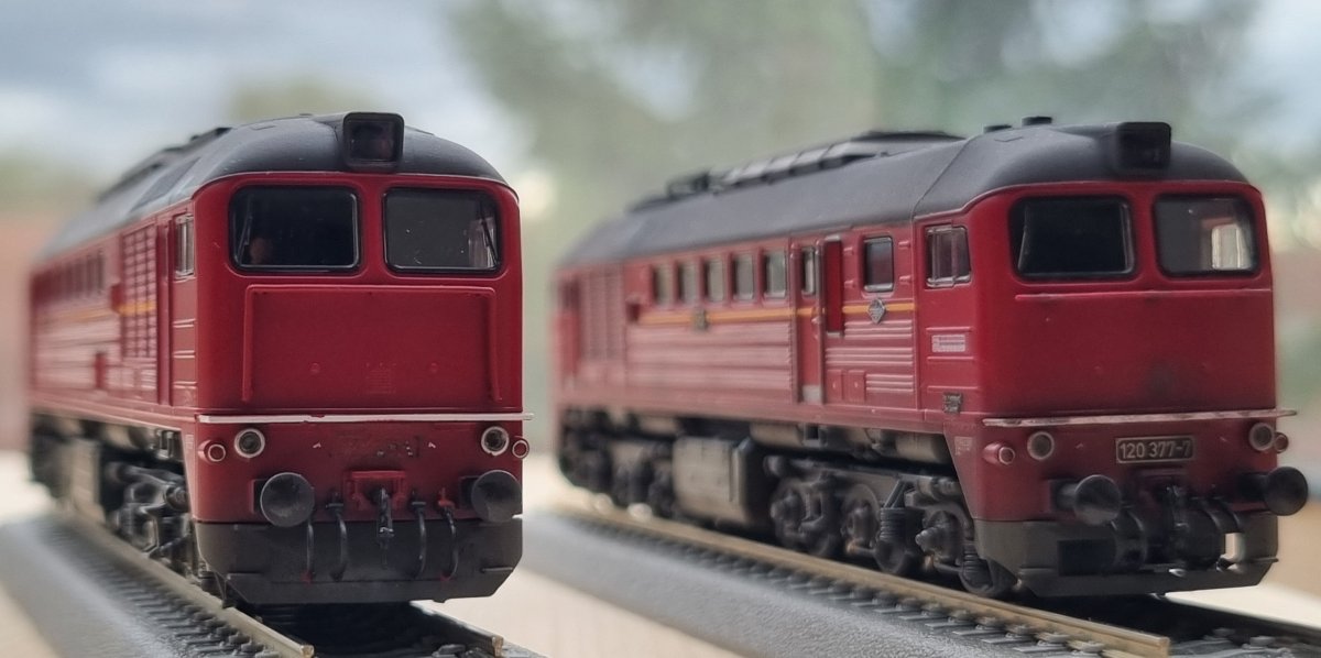

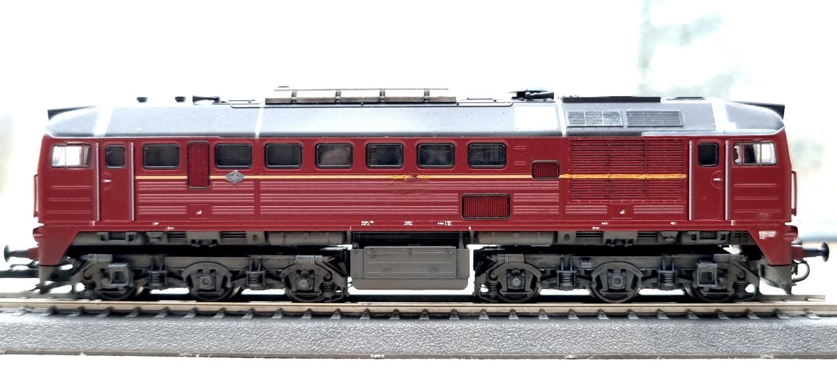

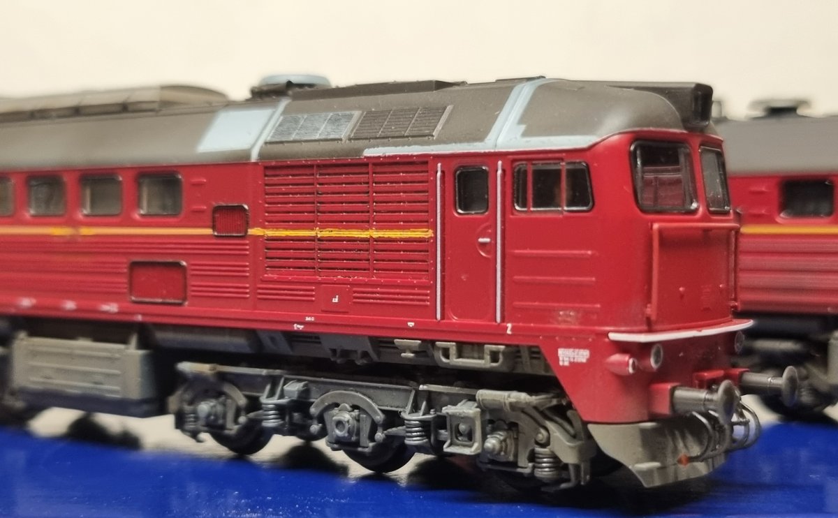

Im letzten Bild ist die Farbgebung meiner Meinung nach gut zu erkennen.

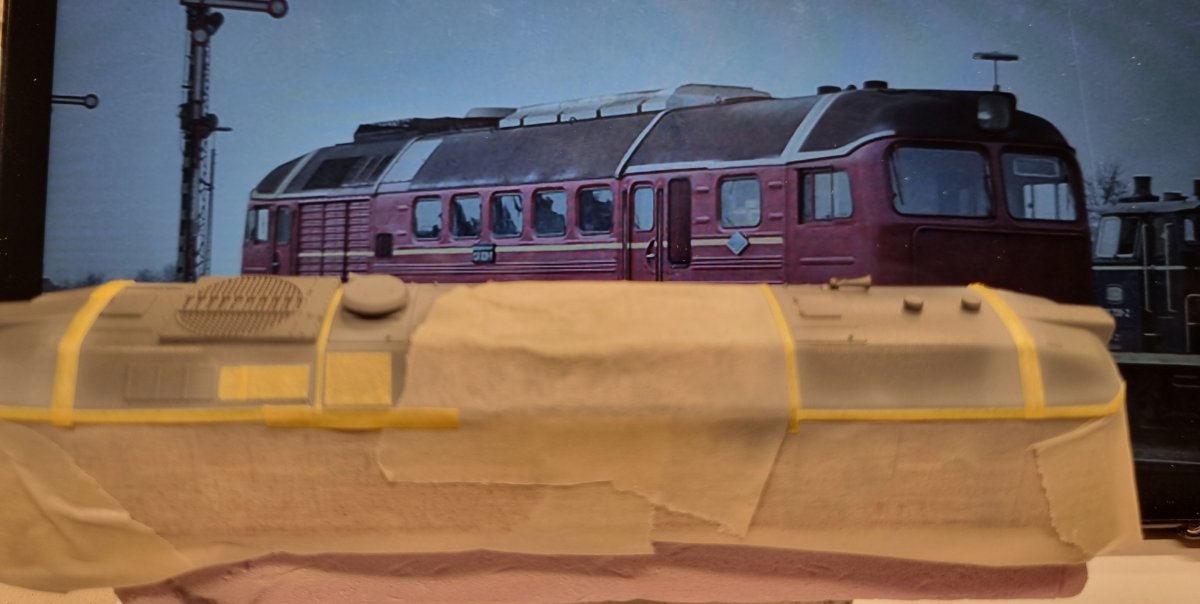

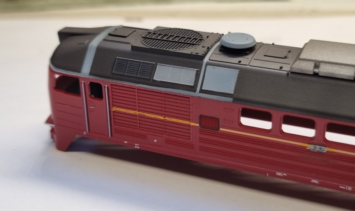

Der gelbliche Streifen geht bei der 320 komplett durch die Lüftergitter, kleine Herausforderung. Hat aber funktioniert.

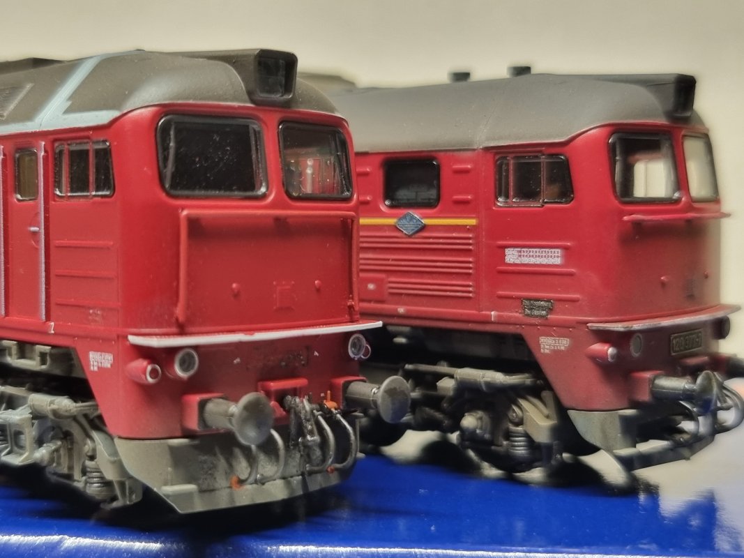

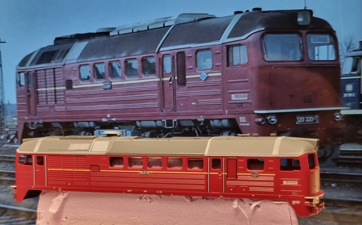

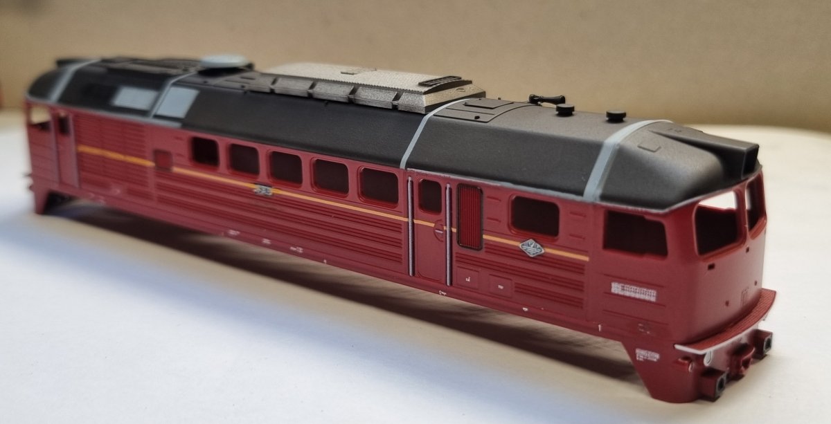

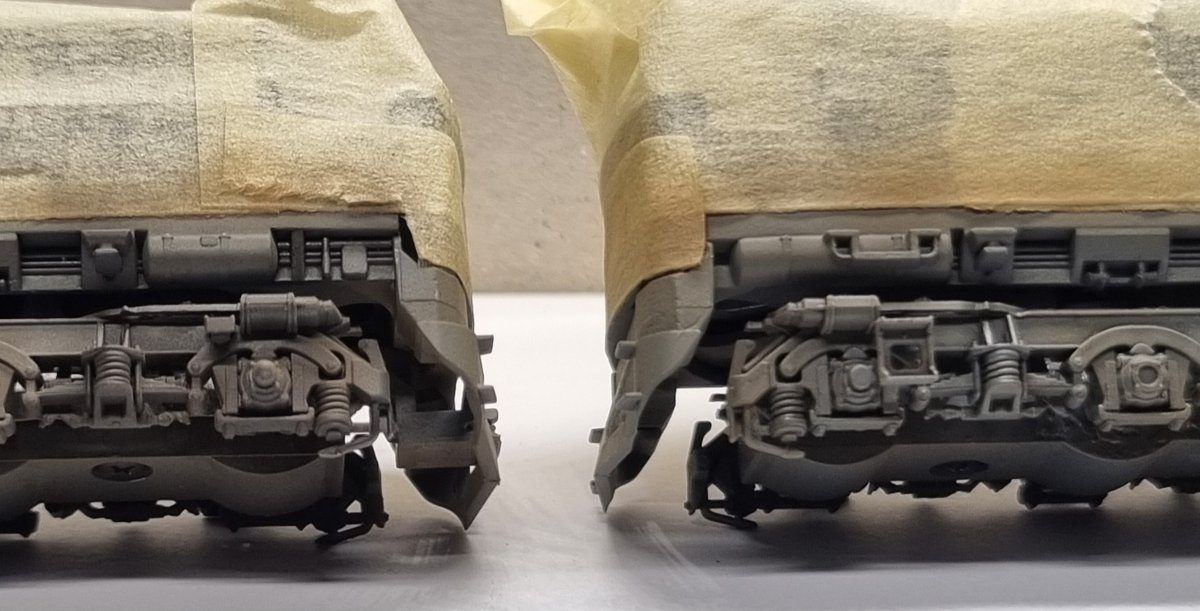

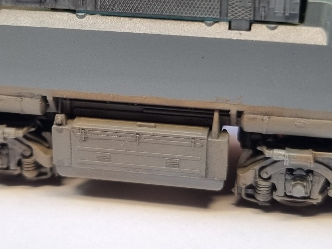

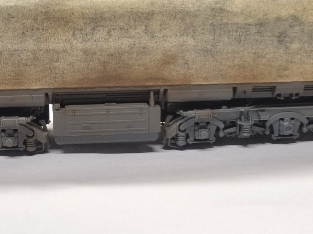

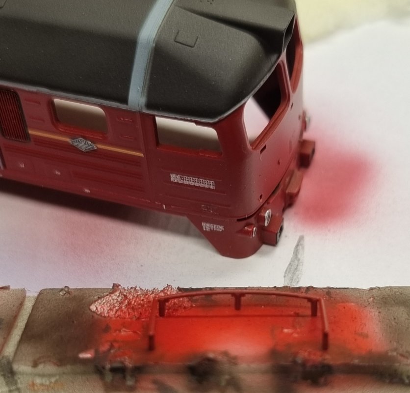

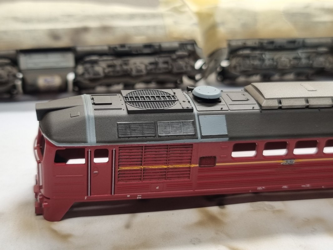

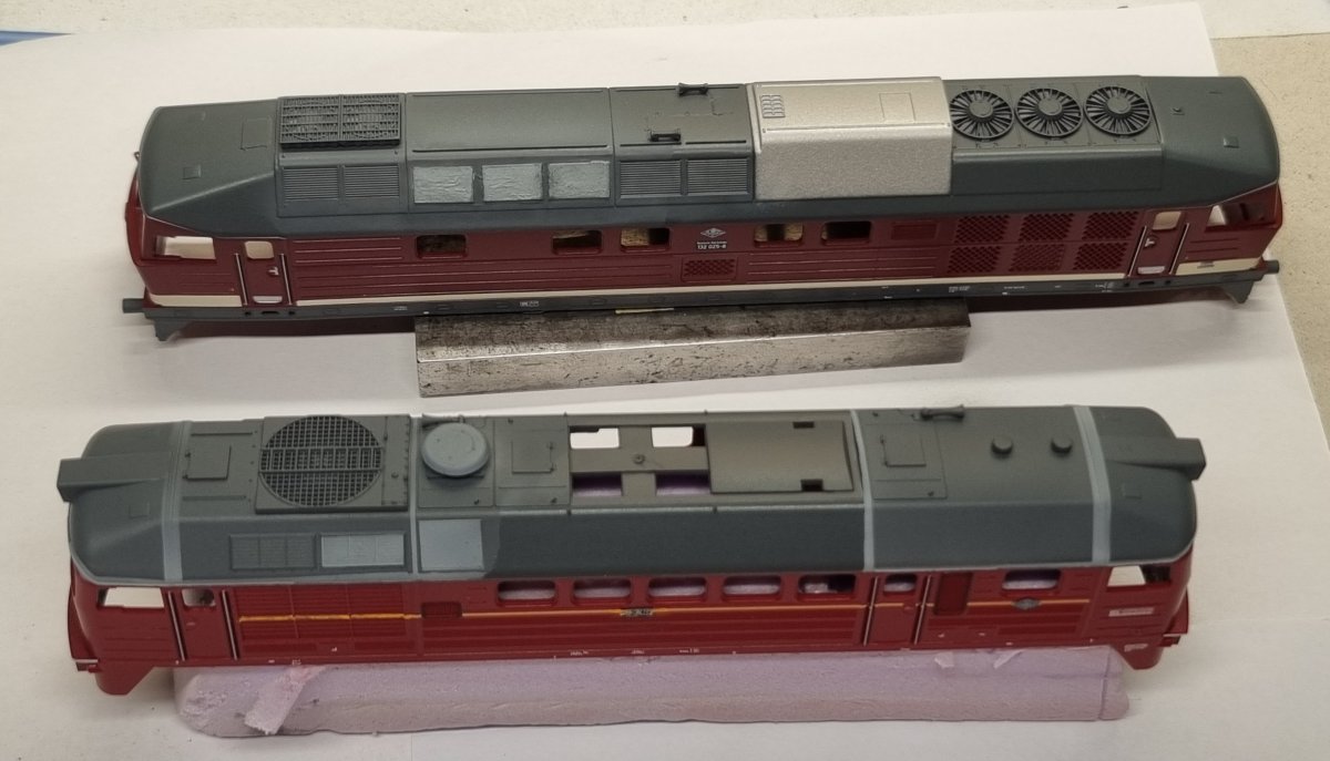

Zum Dach;
es wurde mit Elitha Lichtgrau die Spannbänder? gestaltet und dann mit Eisengrau die originale Dachfarbe wieder erstellt um mit Schwarzbraun von GunzeSangyo den originalen dunklen Zustand nachzubilden. Viel abkleben für wenig Wirkung.
20250919_210828.jpg20250919_212946.jpg20250919_213328.jpg20250921_170121.jpg20250921_170041.jpg20250921_170214.jpg

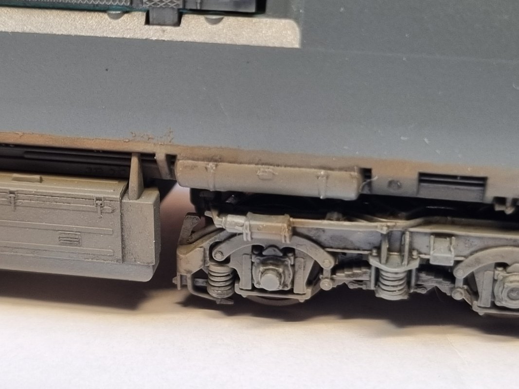

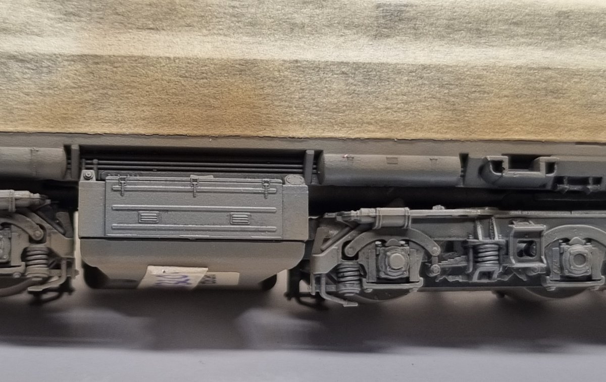

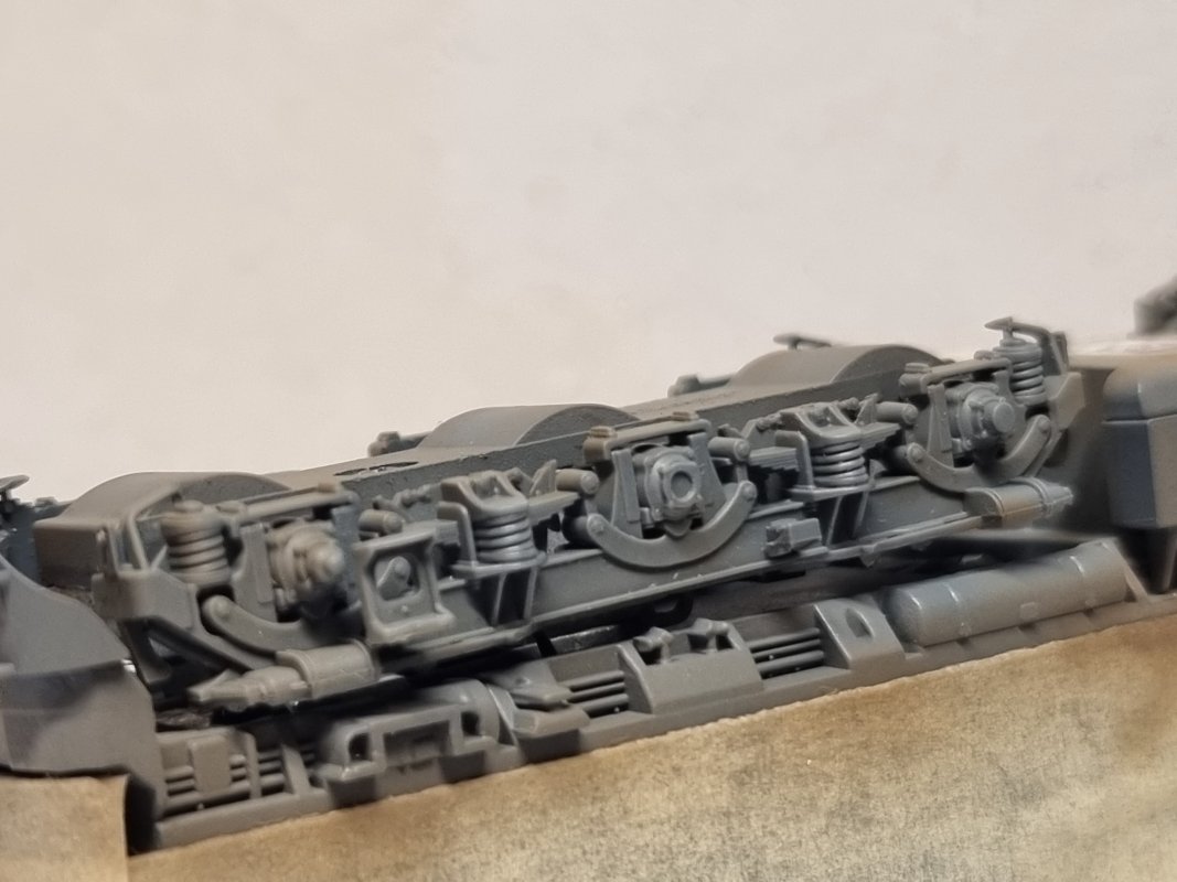

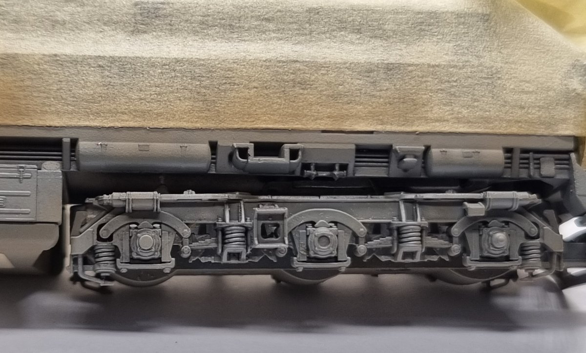

Ein wenig Schmutz kommt noch dazu. Später mehr.
