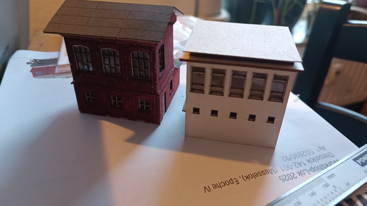

Bei meinem geplanten Bahnhof, soll es später einmal zwei Stellwerke geben, eins an der linken Einfahrt und eins an der rechten Einfahrt.
Zum Einsatz kommen hier Stellwerk "Chorzow" und "Górki Noteckie" von der Firma Modele Kartonowe aus Polen. Das erste Stellwerk im Stile eines typischen Neubaus aus Beton und das zweite ein typischer Backsteinbau, welche dann später eine schöne Symbiose aus Alt und Neu bilden, so passt das Stellwerk "Chorzow" vom Baustil eher zum Empfangsgebäude und das Stellwerk "Górki Noteckie" zum späteren Güterschuppen, welcher ebenfalls komplett aus Backsteinen gebaut ist.

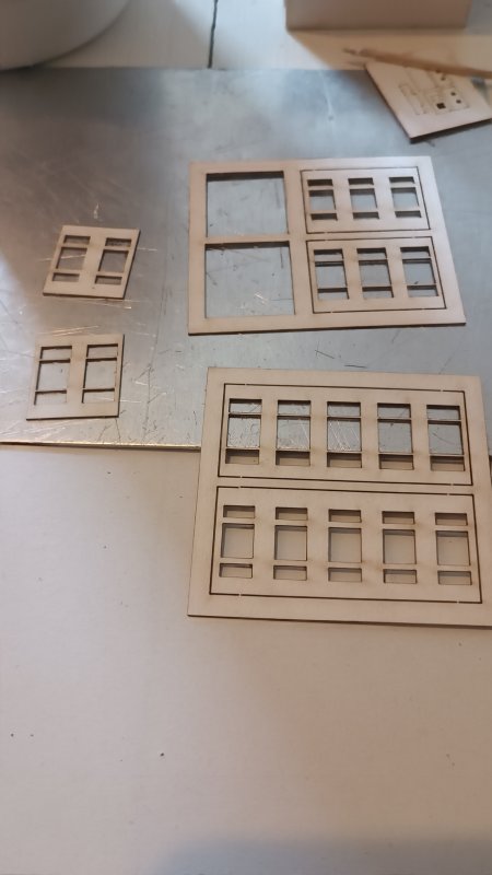

Beide Stellwerke lassen sich an Hand der Anleitung hervorragend einfach zusammenbauen.

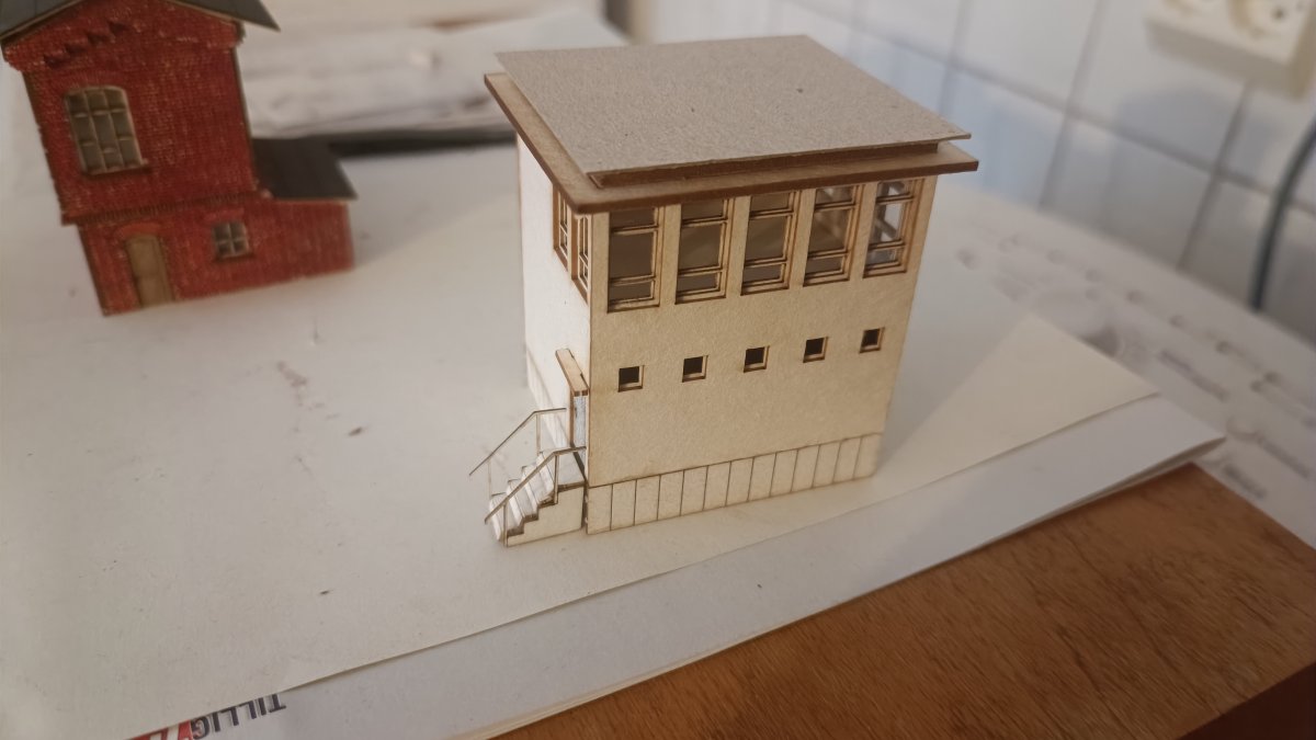

Einzig beim Stellwerk "Chorzow" habe ich den Arbeitsschritt, in dem der Zusammenbau des unteren Fließenspiegel und das Zusammenfügen mit dem Rest des Gebäudes erklärt wird, nicht gefunden. Gibt es ja von diesem Stellwerk zwei Versionen bei @slawek77 , einmal mit Fließenspiegel + Treppe und einmal ohne. Ich hatte mir beide Anleitungen runtergeladen, aber trotzdem habe ich den besagten Arbeitsschritt nicht gefunden.

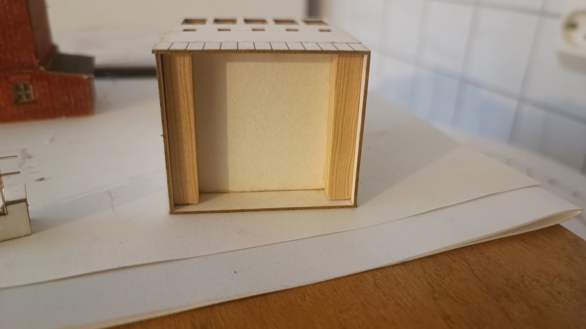

Nun ist es so, dass dieser Fliesenspiegel knapp 9mm Höhe misst, und darauf das komplette Gebäude steht und daher sicherlich darauf aufgeklebt werden soll, da mir dies etwas unstabil vorkam, habe ich zusätzlich kleine Holzleistchen hinter geklebt, um den ganzen Konstrukt etwas mehr Stabilität zu verleihen.

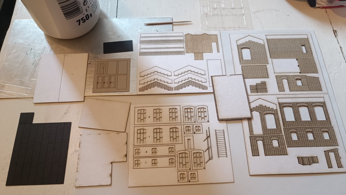

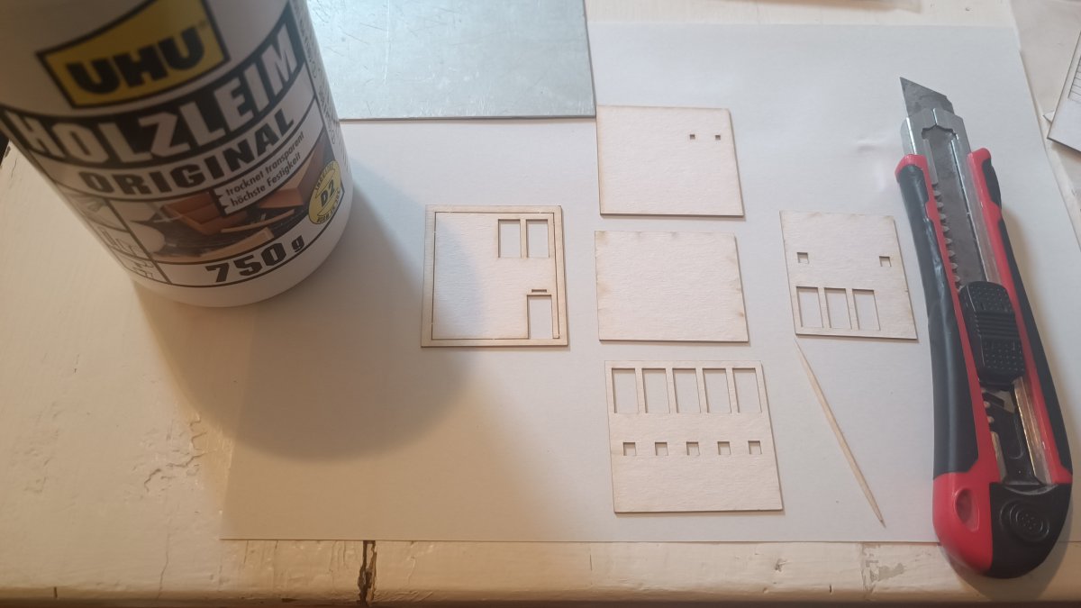

Teile zurecht legen für den ersten Arbeitsschritt

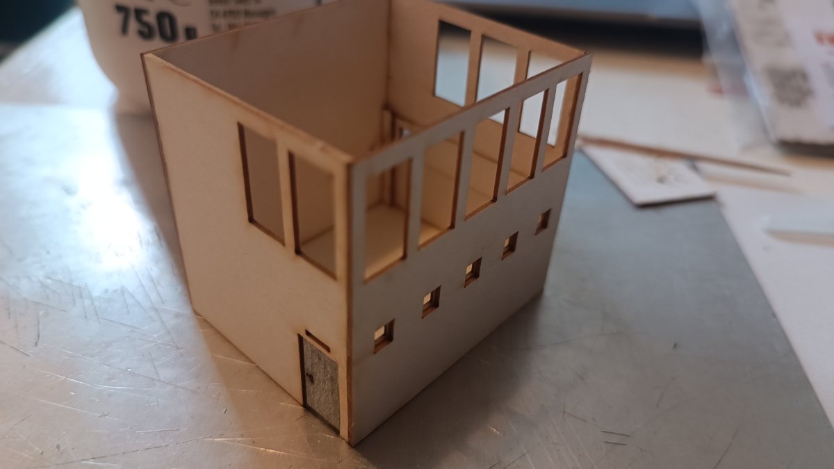

fertiger Rohbau
Fenster
mit eingesetzten Fenster
Holzleistchen zur Stabilisierung

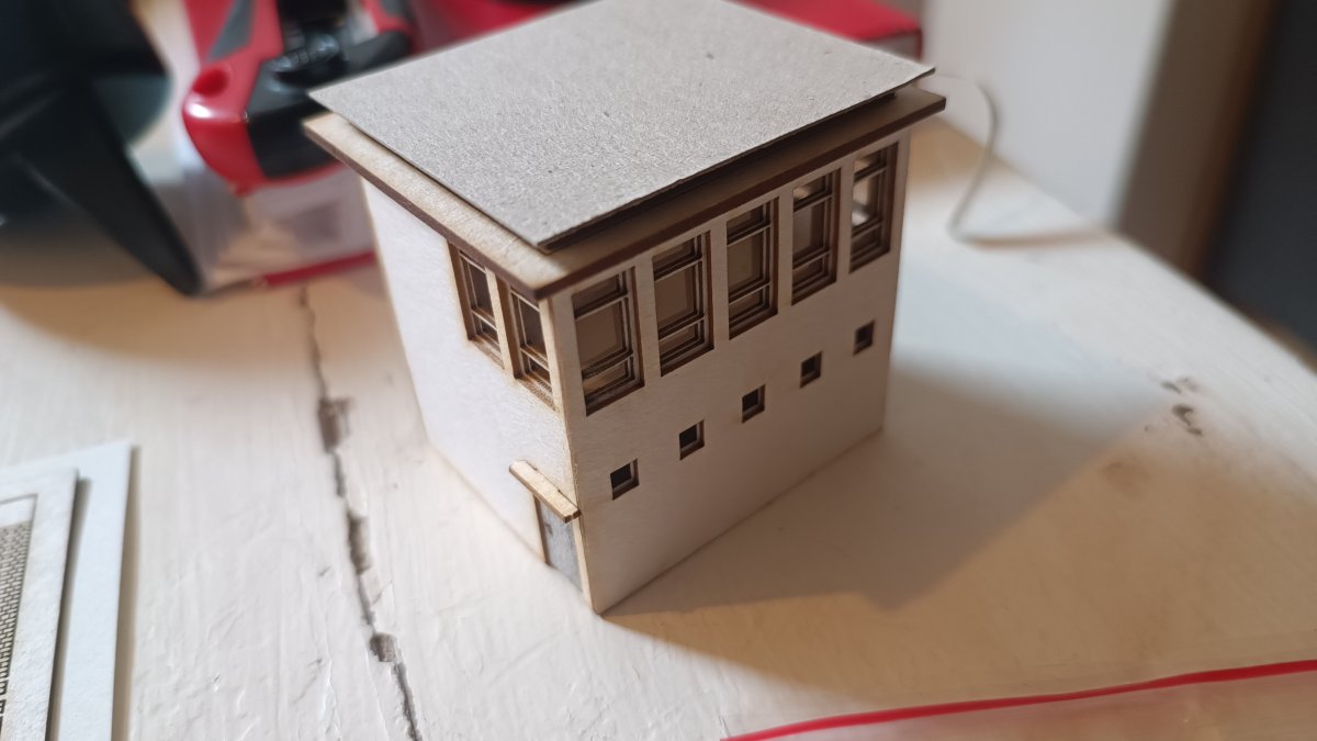

jetzt fehlt nur noch die Dachpappe, Inneneinrichtung und der Anstrich

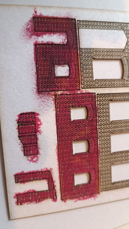

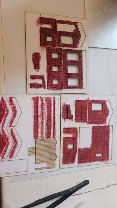

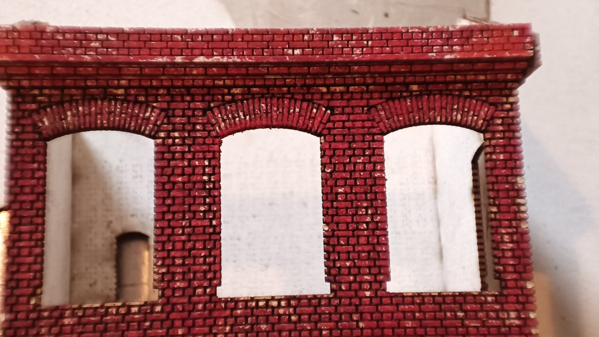

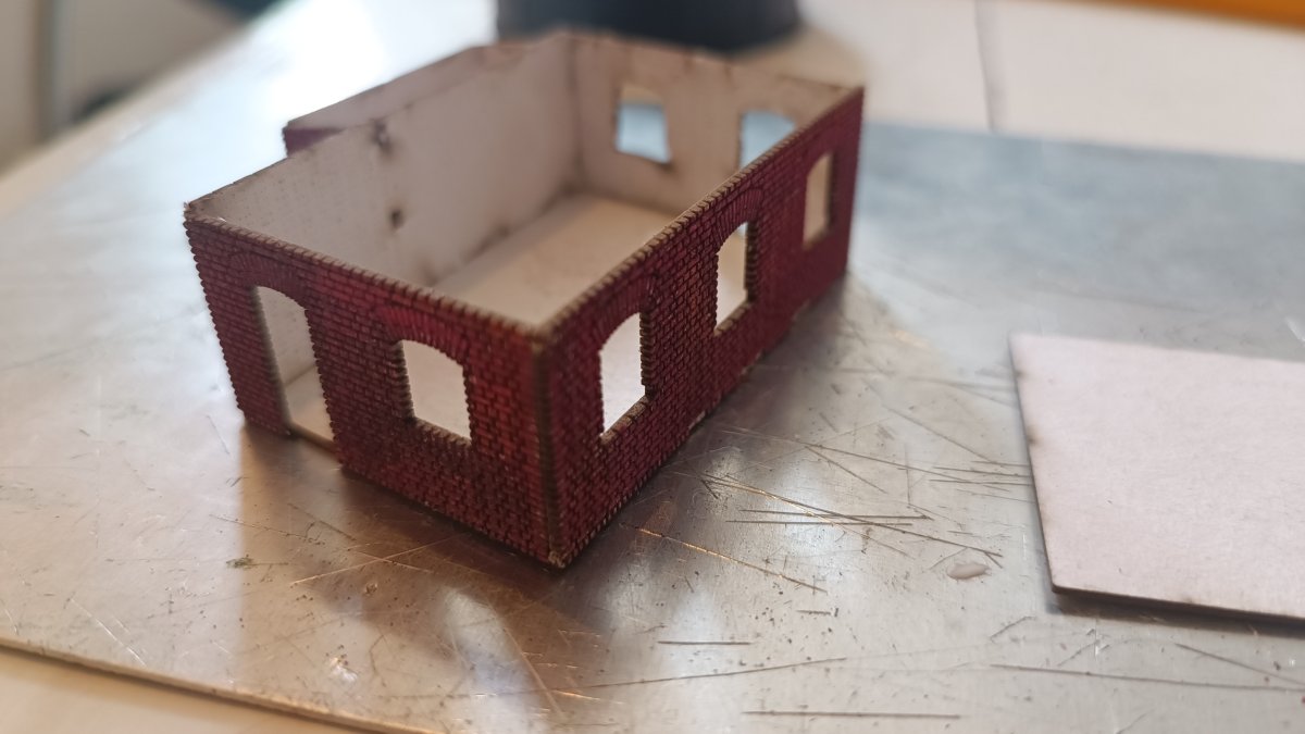

Die Ziegelwände des Stellwerkes "Górki Noteckie" habe ich im Vorfeld mit Ölkreide eingefärbt (Rot, Orange, etwas Braun und Schwarz) und leicht mit den Fingern verwischt um fließende Übergänge zu erhalten.
ein paar mehr Teile als beim Stellwerk "Chorzow"
vor dem Zusammenbau, wurden alle Ziegelwände eingefärbt

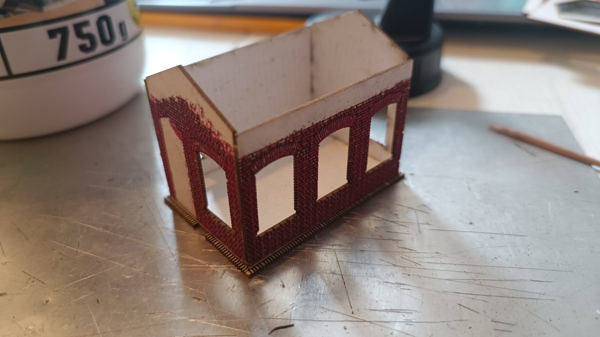

Rohbau der unteren Etage
Rohbau der oberen Etage

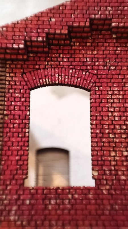

Nahaufnahme und Details 1
Nahaufnahme und Details 2
fast fertig.
Ölkreide?
Da muss man erstmal drauf kommen. Wirkt aber gut :icon_smil
@TT-Poldij
die durfte ich mir mal, bzw. meine Eltern, in der Schule für den Kunstunterricht in der 6.Klasse für teuer Geld kaufen für ein einziges Kunstwerk. Seit dem schlummert sie in meiner Schreibtischsublade und kommt dann und wann bei einem Lasercutgebäude zur Anwendung.
