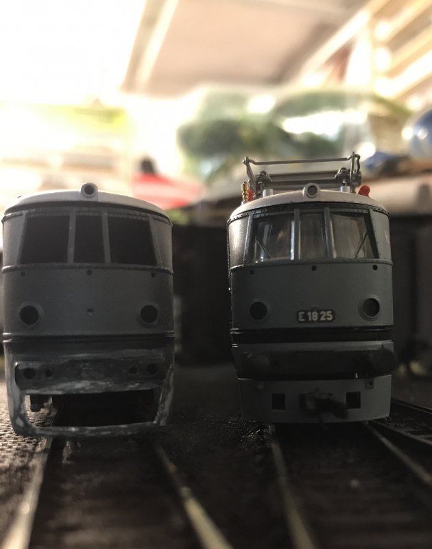

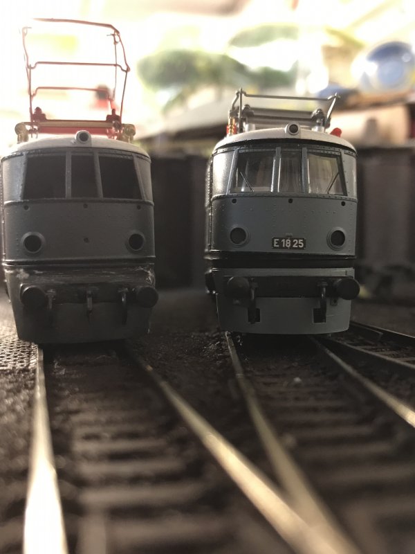

Offen gestanden hatte ich uich keine Antwort darauf, aber dann kam mir eine Idee, da die E 44 auch so hell ist und meine selbstlackierte E 44 dunkel ist, die neuste E 94 DRG in Bayern stationiert ist, wie die helle E 44, bleibt die E 18 so und wird der DRG Direktion in Bayern zu geordnet. Somit werden zukünftig alle dunklen graublauen Lok Schlesien zu geordnet und ich habe eine fiktive Zuordnung der unterschiedlichen Farben. Also mußte ich an der Lok nicht so viel machen und eigentlich nur eine Schürze anbringen. Diese Schürze wurde schwarz lackiert um weiter unterschiede zu generieren. Im Bild sieht man nochmal das anbringen. Da die Schürze von Herrn Berckert eigentlich für die Jatt Lok mal konzipiert wurde, ist mir aufgefallen, das man eigentlich für die Tillig eine andere Schürze verwenden könnte und ich schrieb Herr Berckert an, ob man da nicht eine Änderung machen könnte. Er war der Sache sofort offen gegenüber und er änderte die Schürze für die E 18 Tillig ab. Somit gibt es jetzt drei Varianten, Jatt offen, Tillig offen und eine völlig geschlossene, die im nächsten Bericht beschrieben wird.
Die geänderte Platine habe ich auch mal fotografiert, sie hat jetzt zwei Stege, da die Deichsel bei den Tillig Lok tiefer liegt und oben an der Pufferbohle ziemlich Platz ist. Eingebaut habe ich sie noch nicht, aber es wird sicher viel besser aussehen, denn dann ist der Schlitz nicht so gross.

Die Schürzen von Hädl können einfach angesteckt werden. Es ist jeweils eine geschlossene, für die man den Normschacht abziehen muss, und eine offene dabei. Die offene steckt man auf den Normschacht. Diese schwenkt dann in der Kurve mit und erzeugt in der Geraden den Eindruck einer geschlossenen Schürze.

Welchen Farbton verwendest du für die DRG Lok?
Sehr schick, die Variante kannte ich noch nicht.

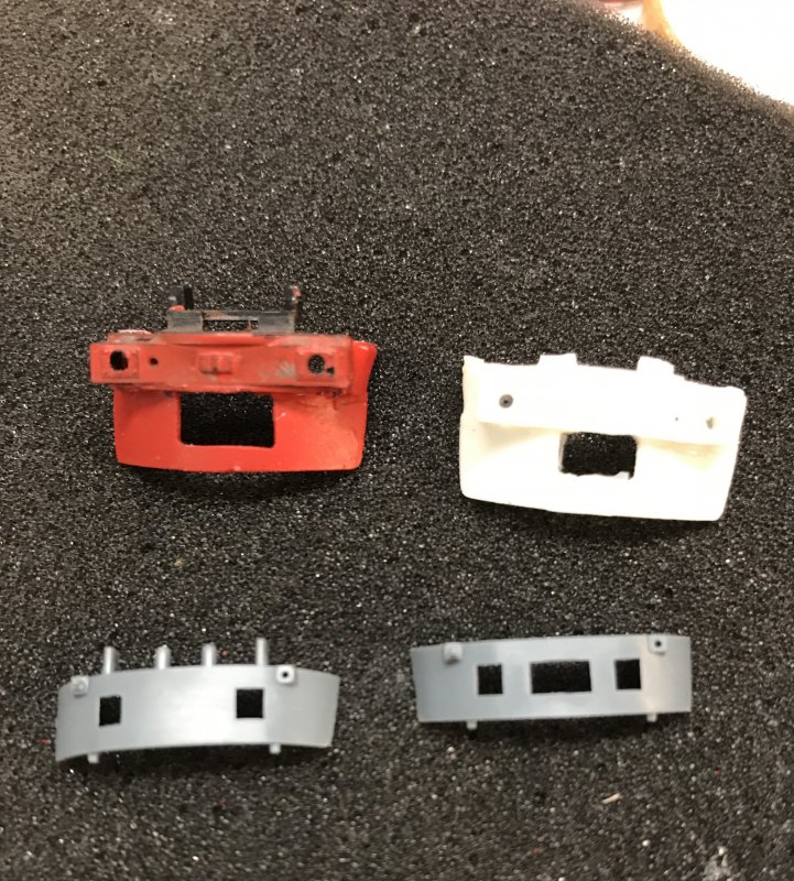

Ich hatte mal vor einige komplett selber welche aus Blech gewerkelt.
( Eine komplett Geschlossen Schürze und eine für die Kupplung)
Als dann die Kleinserienmesse, in Dresden war habe ich durch Zufall welche bei Hädl bekommen, da diese nicht in der Vitrine waren und bei Lako gab es auch noch welche, aus Resin in der Kramkiste.

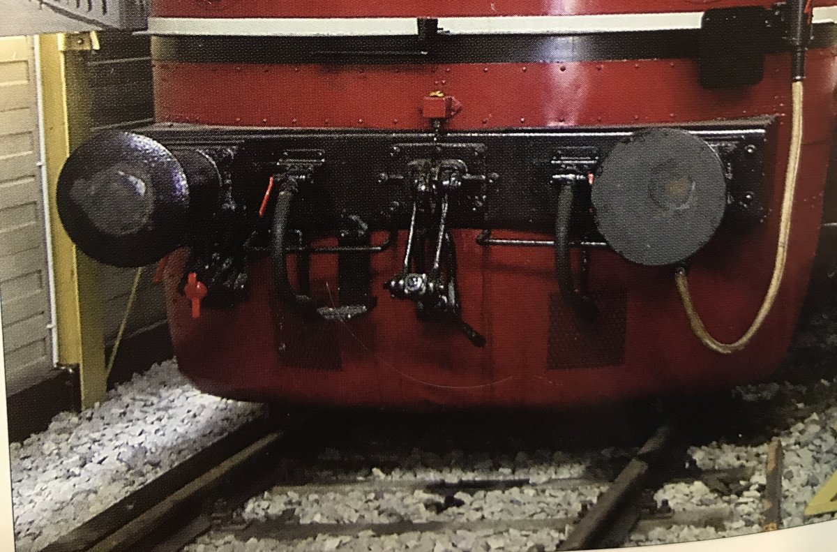

Hier mal die Vergleiche: ( Das Rote-und Resinfarbene, stammen von Lako, die Hellgraun, von Hädl und mein Eigenbau, aus Blech an meiner E18 Baustelle, sowie ein Originalbild der Schürze, von der E19 01)
Es sei noch gesagt das die Schürze von Hädl, welche die Kupplung besitzt, an dem Vorläufer und der Kupplung festsitzt und dadurch in den Kurven mit ausschwenkt.
