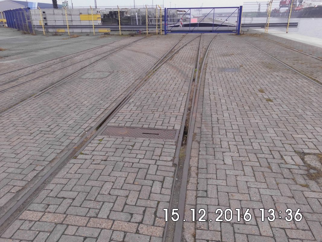

so sieht sowas beim Vorbild aus
hier im Hafenbereich mit Betonsteinen eingepflastert

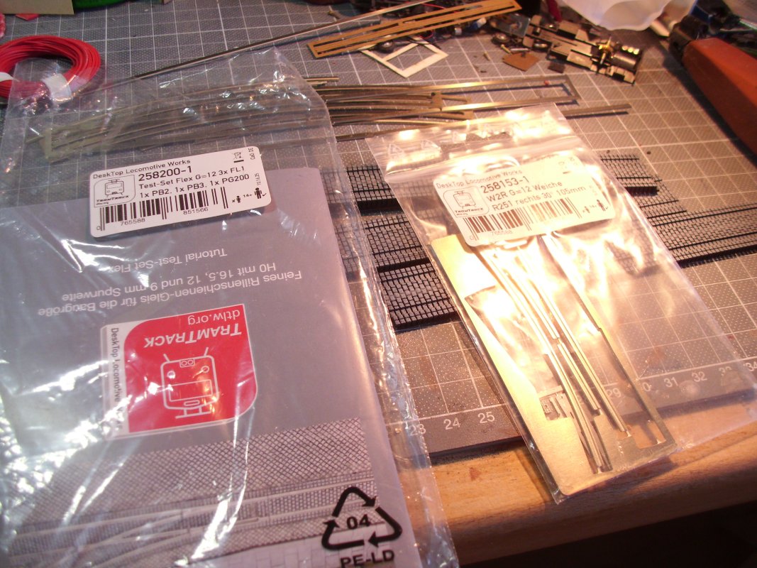

habe ich bei dtlw mal einen Weichenbausatz und einen Probepack mit 3 Flexgleisjochen mitgenommen
dtlw.org

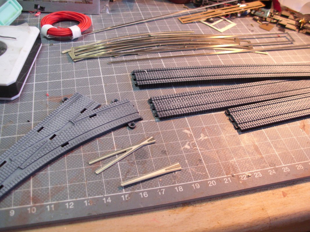

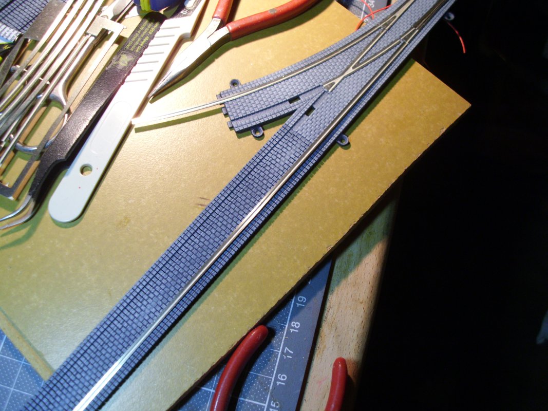

zuerst bekommen die Gleisjoche mal eine Grundierung in grau
die eigentlichen Schienen kommen in einer Art Ätzrahmen daher und sollten vorsichtig herausgetrennt werden damit sie sich nicht verziehen
die geraden Joche sind flexibel aber die Gleisstücke darf man nicht biegen-also ist bei komplizierte Gleisführung Stückeln angesagt

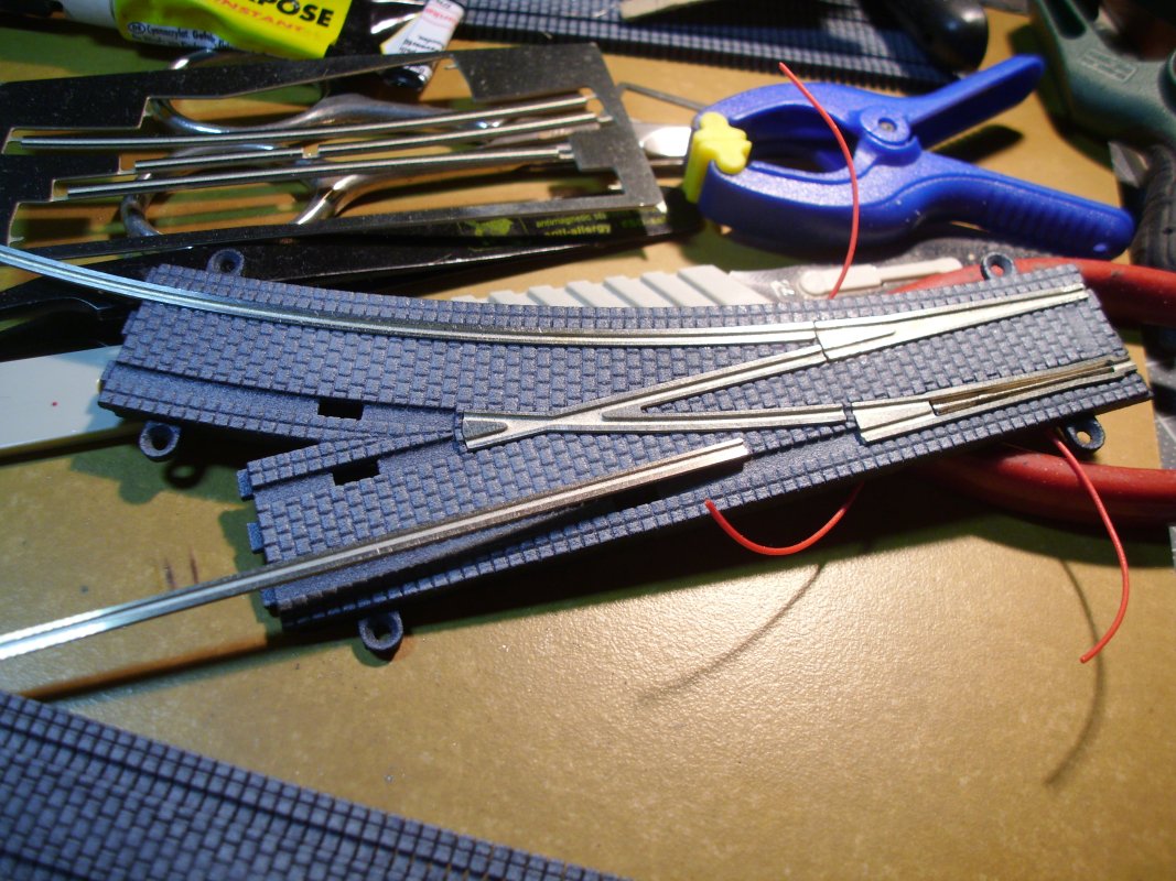

angefangen habe ich mit der Weiche (258153-1)

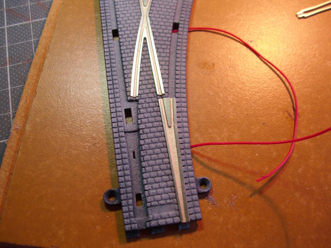

nachdem die Teile entgratet und eingepasst sind wird von unten die Stelle für die Kabel an den Schienen markiert
nach dem Kabel anlöten muss gegebenenfalls noch mal zur Feile gegriffen werden-die Kabel sollten die vorgesehenen Löcher möglichst genau treffen

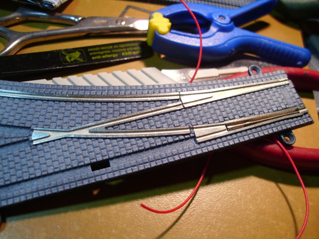

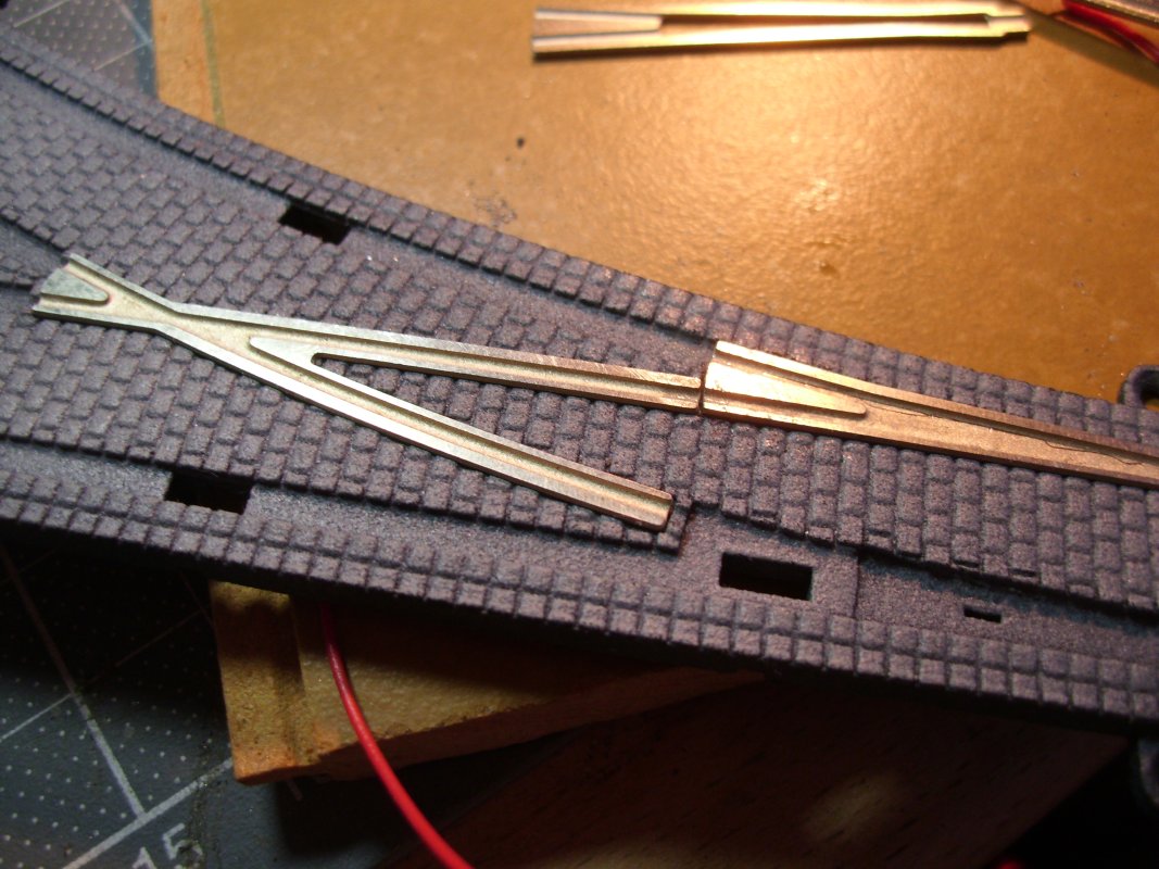

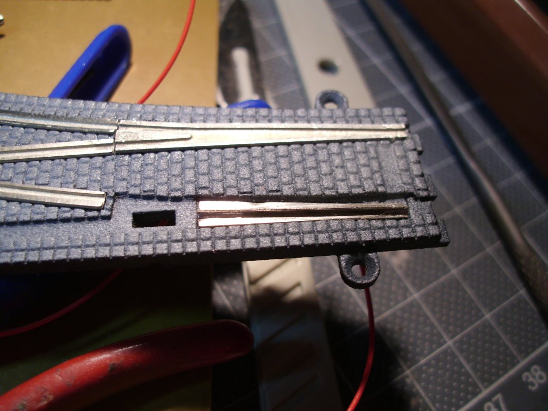

hier habe ich den Isoliersteg zum Herzstück auf der rechten Seite schon etwas eingekürzt

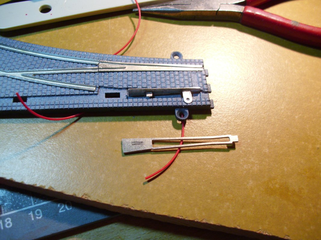

die Weichenzunge entsteht aus zwei Blechteilen die man miteinander verlöten muss-die Stromversorgung kann man dann über das Stellauge machen
hier die Stellzunge und das Rahmengleisstück noch ohne Anschlußdraht
wenn alles verkabelt ist und passt kann man die Profile in die Gleisjoche einkleben
die Isolierstege am Herzstück werden noch etwas eingekürzt-am Zungenteil bleiben sie aber da hier die genaue Lage für die Zungenfunktion wichtig ist
die weiterführenden Gleisjoche werden mit der Verzahnung angesteckt--die kurzen Gleisstücke der Weiche habe ich nicht verbaut-hier werden die
Streckenprofile bis in die Weiche verlegt-das spart Lötstellen
das Test Set mit 1x gerade und zwei gebogenen Gleisen hat die Nummer 258200-1
