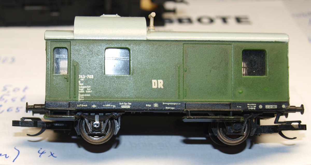

In meinem Bestand war noch ein Güterzuggepäckwagen Pwg56 vom VEB Berliner-TT-Bahnen aus dem Jahr 1984.

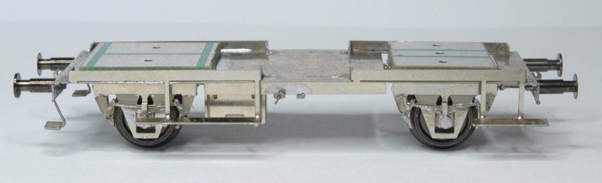

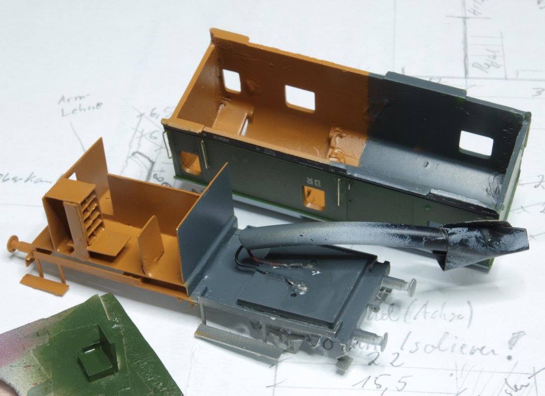

Als erstes habe ich das Fahrgestell (Digitalzentrale 402722) zusammengelötet.

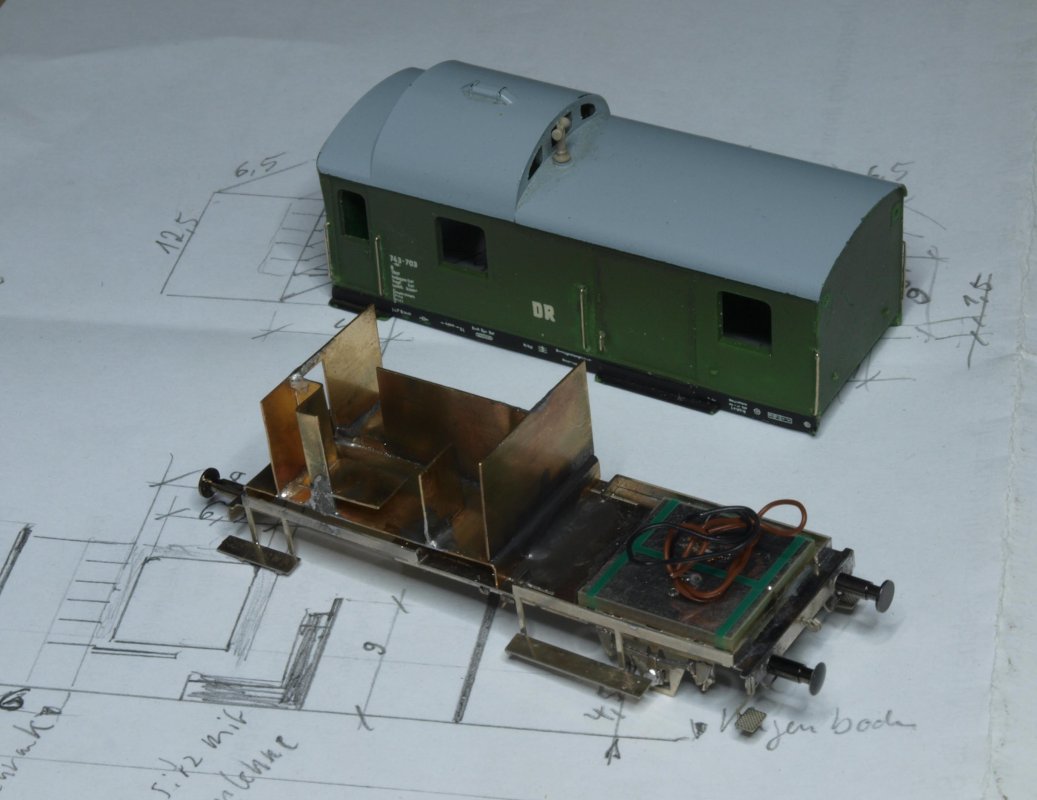

Da der Epoche III-Wagen beleuchtet werden soll, muss auch Inneneinrichtung rein. Diese lötete ich aus Teilen von 0,3 mm dickem Messingblech zusammen. Die Toilettenseite mit Kanzel bekommt keine Inneneinrichtung. Der Platz ist reserviert für das Powerpack der ESU-Wagenbeleuchtung.
Der Epoche IV-Wagen hat keine Innenbeleuchtung. Daher habe ich lediglich Zwischenwände eingezogen, damit man innen keinen freien Durchblick hat. Beim diesem Wagen habe ich auch die Einstiegsstufen zum Gepäckraum entfernt.
Nun ist es wichtig, dass der Innenraum die richtige Farbgebung bekommt. Das Regal ist aus Papier zusammengeklebt, der Sitz besteht aus Plastik.

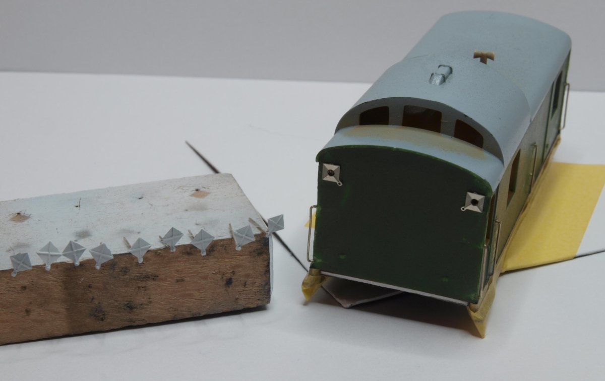

Auf dem nächsten Bild sind die Arbeiten am Gehäuse zu sehen. Die alten Zugschlusssignale habe ich abgeschabt. Hier kommen die Zugschlusssignale aus dem Bausatz (Digitalzentrale 401722) für die Superung zum Einsatz. In diesem Bausatz sind auch die gefrästen neuen Fenster enthalten.Die freistehenden Griffstangen bestehen aus 0,3 mm Neusilberdraht (Kuswa). Die alten Griffstangen müssen abgeschabt werden.
Der Wagenkasten ist nun bereit zur Farbgebung. Die Beschriftung des Epoche III-Wagens habe ich bei Nothaft fertigen lassen. Die Beschriftung für den Epoche IV-Wagen stammt von Digitalzentrale.

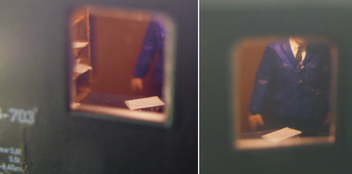

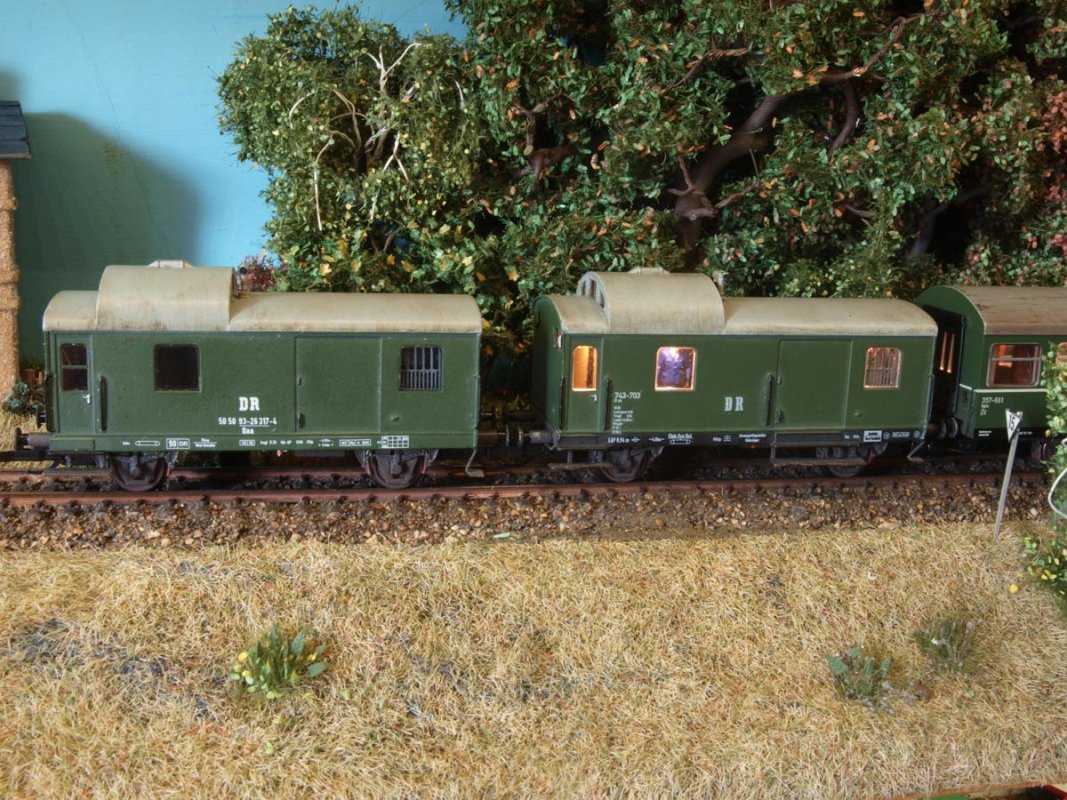

Die Inneneinrichtung wirkt bei Innenbeleuchtung recht gut. Der Eisenbahner hat ein Schriftstück vor sich liegen, weitere Schriftstücke sind im Regal zu sehen.

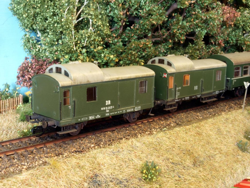

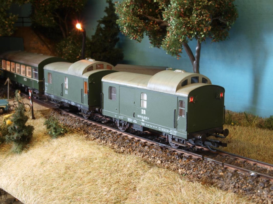

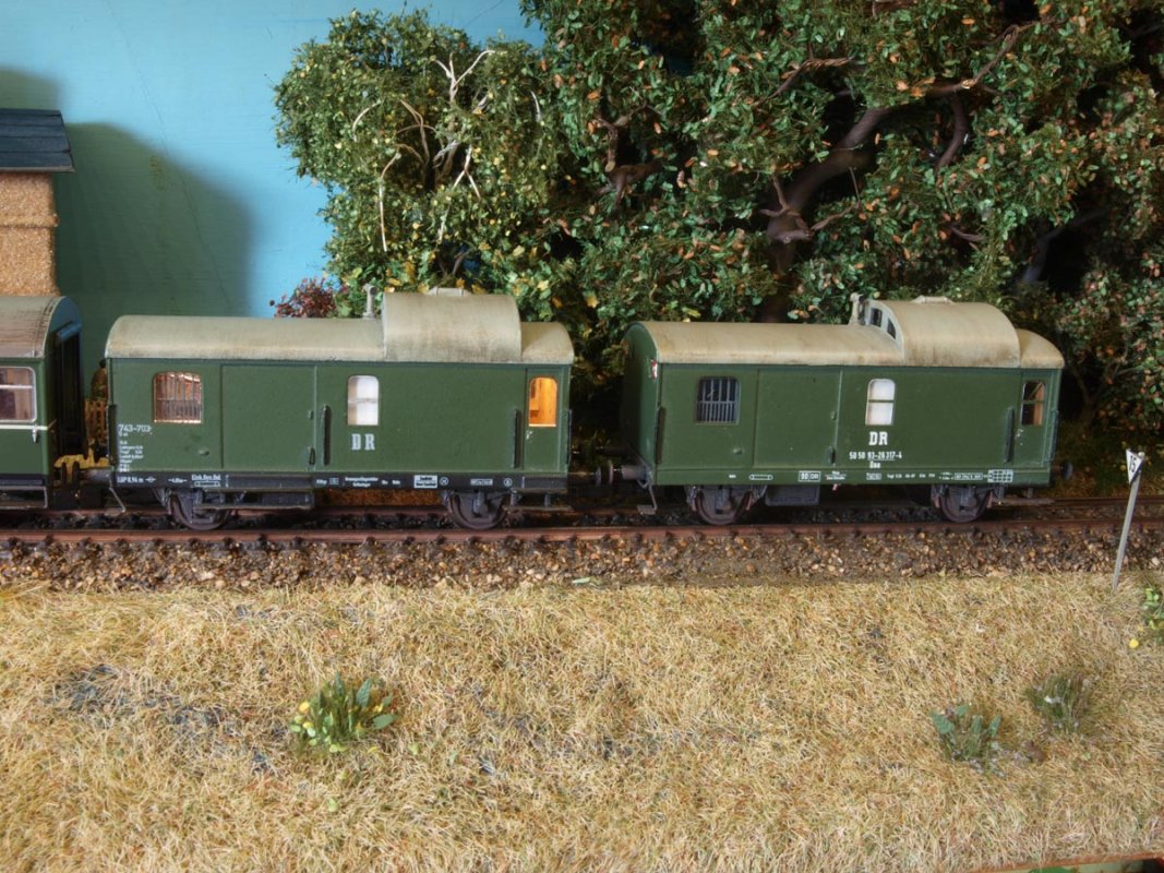

Hier nun noch einige Bilder der beiden Wagen. Die Zugschlusssignale lassen sich durch Drehen der Deckklappen abdecken. Für den Epoche IV-Wagen verwendete ich die Zugschlussbeleuchtung aus dem Bausatz von Digitalzentrale. Die Zugschlussleuchten des Epoche III-Wagens wird von wird über eine Zusatzelektronik je nach Fahrtrichtung von der ESU-Wagenbeleuchtung versorgt.

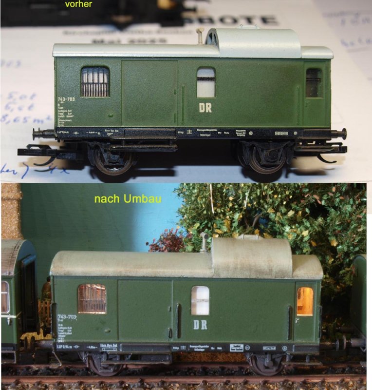

Hier noch ein kleiner Vergleich: Vor dem Umbau und danach.
