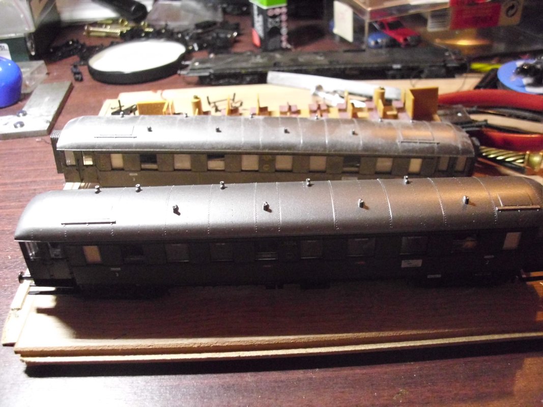

mit dem erscheinen der 77 10 brauchte es auch was zum dranhängen

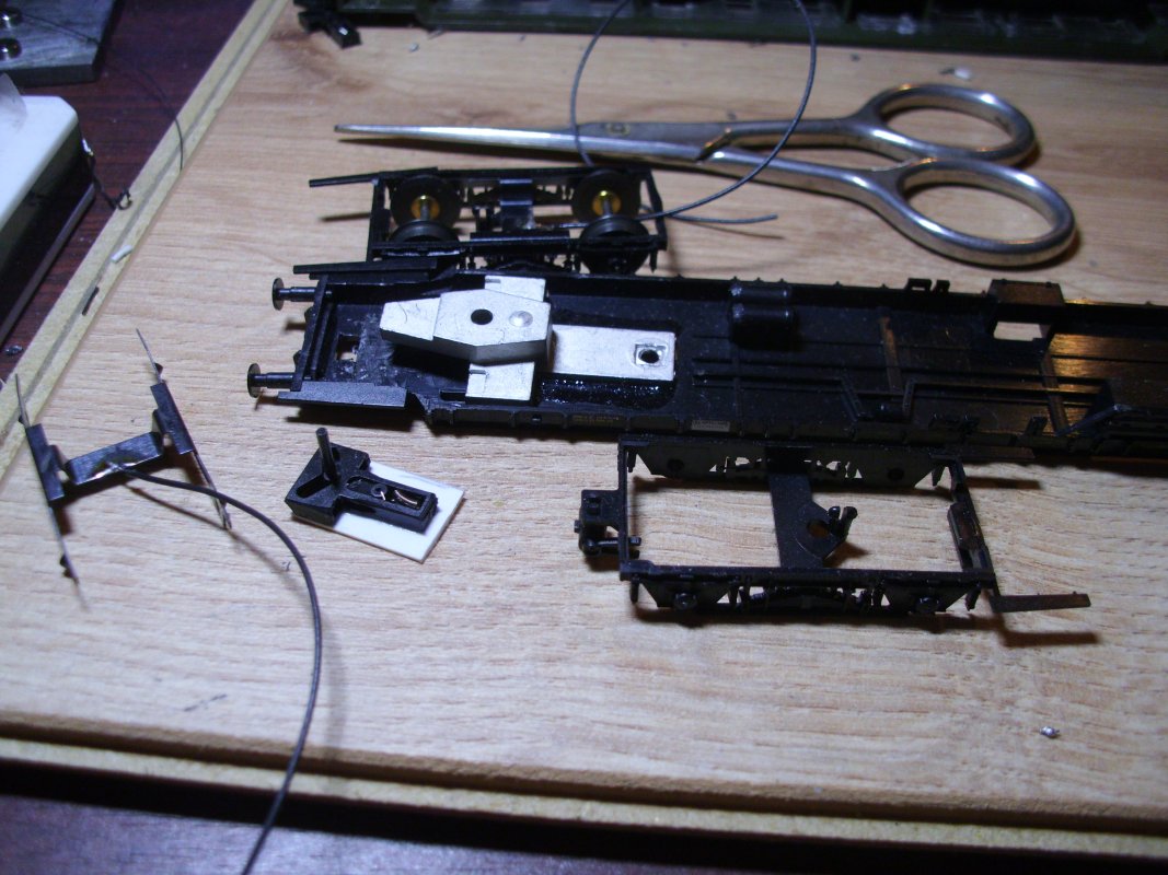

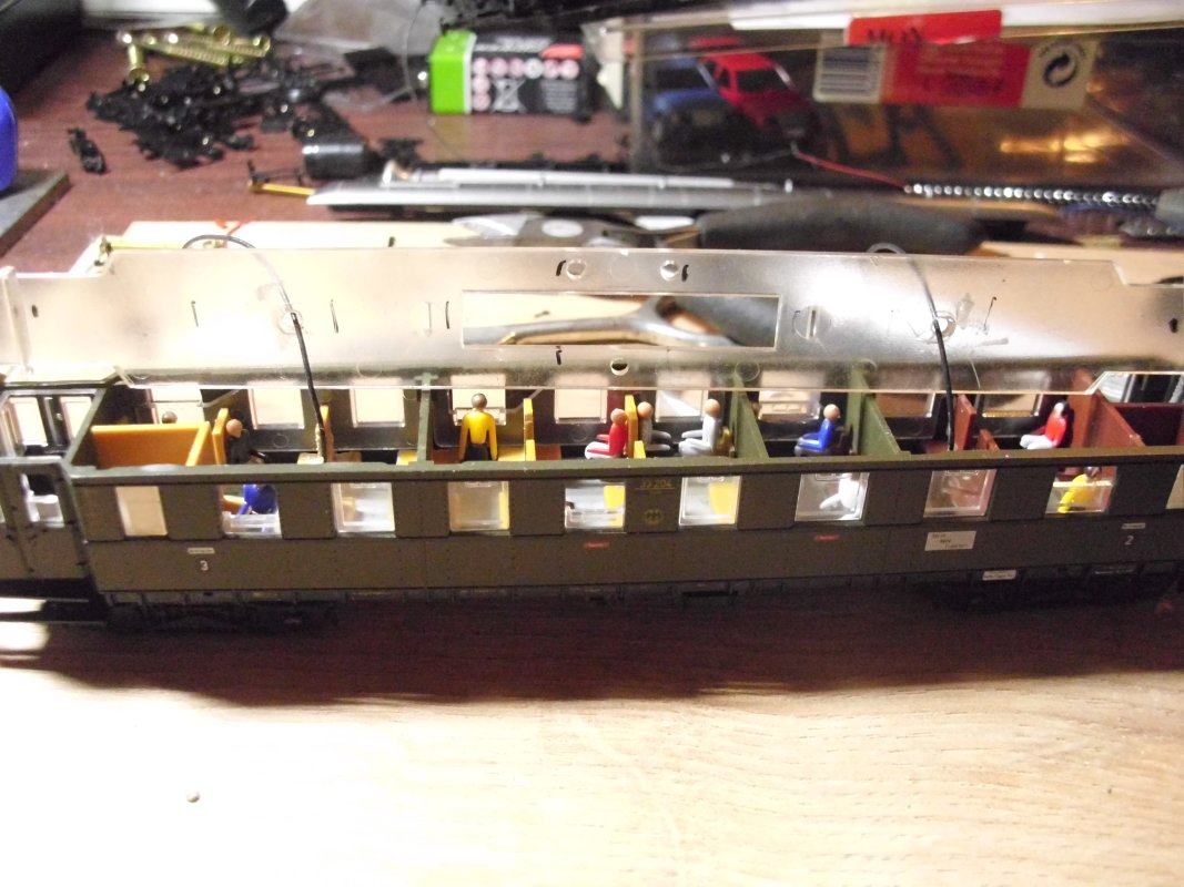

also die alten Eilzugwagen aus Bttb Zeiten vorgekramt und erst mal Bestandsaufnahme gemacht
eine Griffstange fehlt aber das ist das kleinste Problem

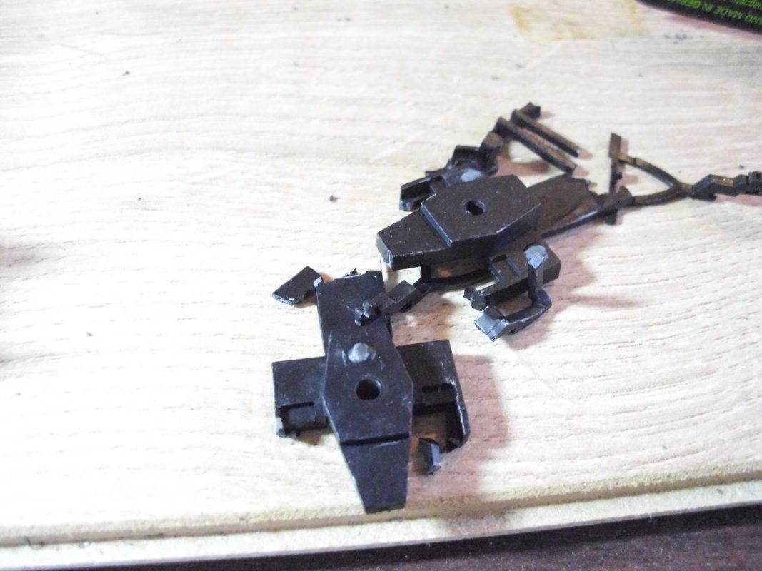

die Kulissenführungen und Drehgestellhalterungen waren nur noch Brösel
also raus damit

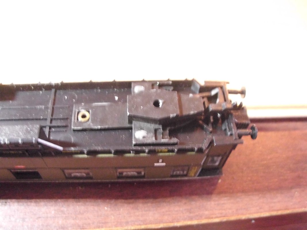

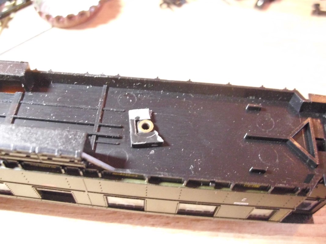

den Niet muss man ausbohren und die Stege mit dem Dreieck abtragen
damit lässt sich nichts mehr anfangen

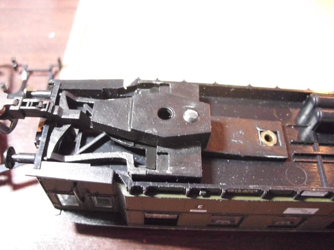

also neue Kulissen und Drehgestellhalterungen von Peho rein --die neuen Drehgestellhalterungen muss man extra mit bestellen
hier zu sehen die beiden äußeren Stege bleiben für die Drehgestellhalterung--ein Fehler von mir -ich hätte erst die Kulisse mit der Unterlage einkleben sollen und dann erst den Drehgestellhalter-da kann man besser Platz machen wenn die Kulisse klemmt
da noch mehr Wagen auf reparatur warten kann ich es beim nächsten besser

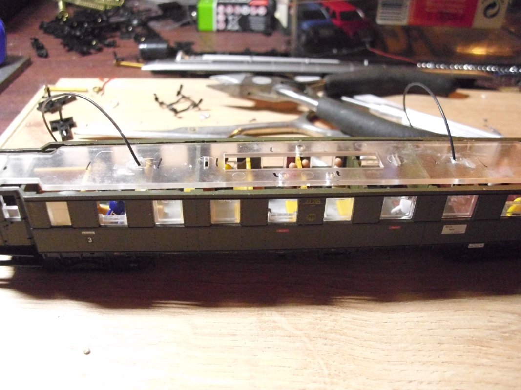

die Blecheinlagen der Drehgestelle bekamen bei der Gelegenheit gleich einen Draht angelötet
der Fussboden wurde grau gestrichen-die Sitze können so bleiben (3Klasse Holzbänke//2Kl Leder)
ein paar Kindern aus den Kibribausätzen noch die Füsse eingekürzt und eingeklebt
die Glühlampenbeleuchtung fliegt raus da kommt mal irgendwas mit LED

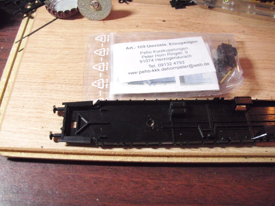

schau mal auf das Bild mit dem Peho umrüstsatz-im Beutel sind 2 Schrauben die das vernietete Rohrstück ersetzen
Fb
Auch ohne Peho-Sanierungssatz nimmt man als Ersatz für die Nieten lange M3 Schrauben mit Senkkopf. 😉
Aha, und das soll ich beim Blick der Peho Tüte erahnen...
Ich habe keine Zinkfrass Eilzugwagen und daher auch diesen Umbausatz nicht nötig.
Hatte neulich was gelesen von M2, 5 und unten ein Gewinde einschneiden erspart die Mutter.
Da gibt es es anscheinend mehrere Varianten
Habe für die Eilzugwagen 2mm Gewindestange genommen. Die untere Mutter an die Stange geklebt. LED Warmweisbeleuchtung umgerüstet
