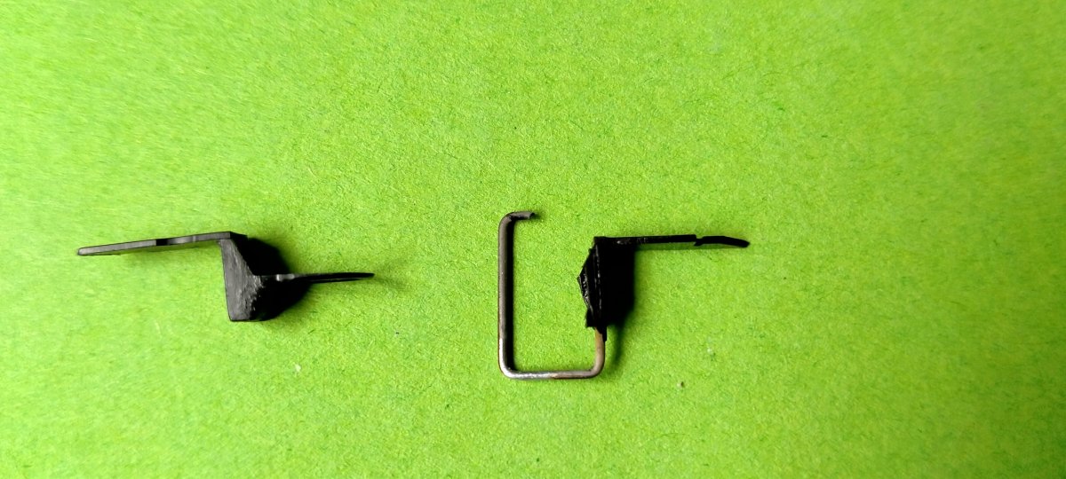

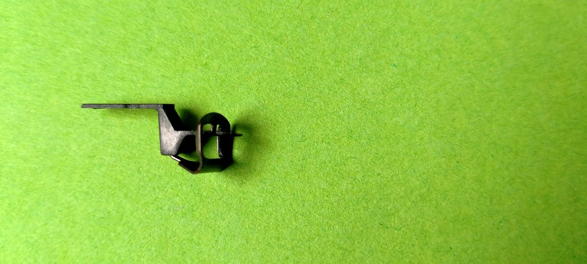

Viele Versuche und eine Menge Nerven später das Ergebnis: Die Haken-Öse-Kupplung.
Der Umbau der BTTB-Kupplungen war ohne großen Aufwand möglich und das Ergebnis war ein absolut sicheres Fahren.

"Der Umbau der BTTB-Kupplungen war ohne großen Aufwand möglich ..."
Wie denn? Gibt es dazu auch Fotos, vielleicht von verschiedenen Seiten? Die Idee finde ich interessant.
Gab es nicht die Lösung mit einem Drahtbügel/-klammer, welcher in die Kupplung gesteckt wird? Da wäre der Aufwand noch viel geringer, richtungsunabhängig und kompatibel außerdem.
Ein umgedrehtes U aus Draht. War mal im Modelleisenbahner (glaube ich). Aber keine Ahnung mehr wann und wie genau.
