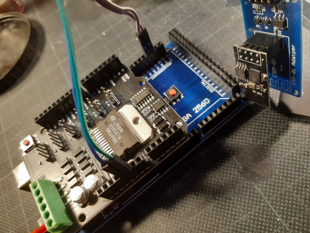

So habe ich den Samstagvormittag mit Zusammenstecken und in Betrieb nehmen der DCC-EX Zentrale verbracht. Strikt nach Anleitung war der Weg gut nachvollziehbar. Eine detaillierte Ausführung hier ist daher nicht notwendig. Aus einem nicht geklärten Grund hatte ich allerdings ein paar Probleme bei der Softwareinstallation. Ich habe daher die Software direkt heruntergeladen, das WLAN in der config.h angepasst und über die Arduino IDE ohne große Probleme compiliert und auf die Zentrale gespielt.

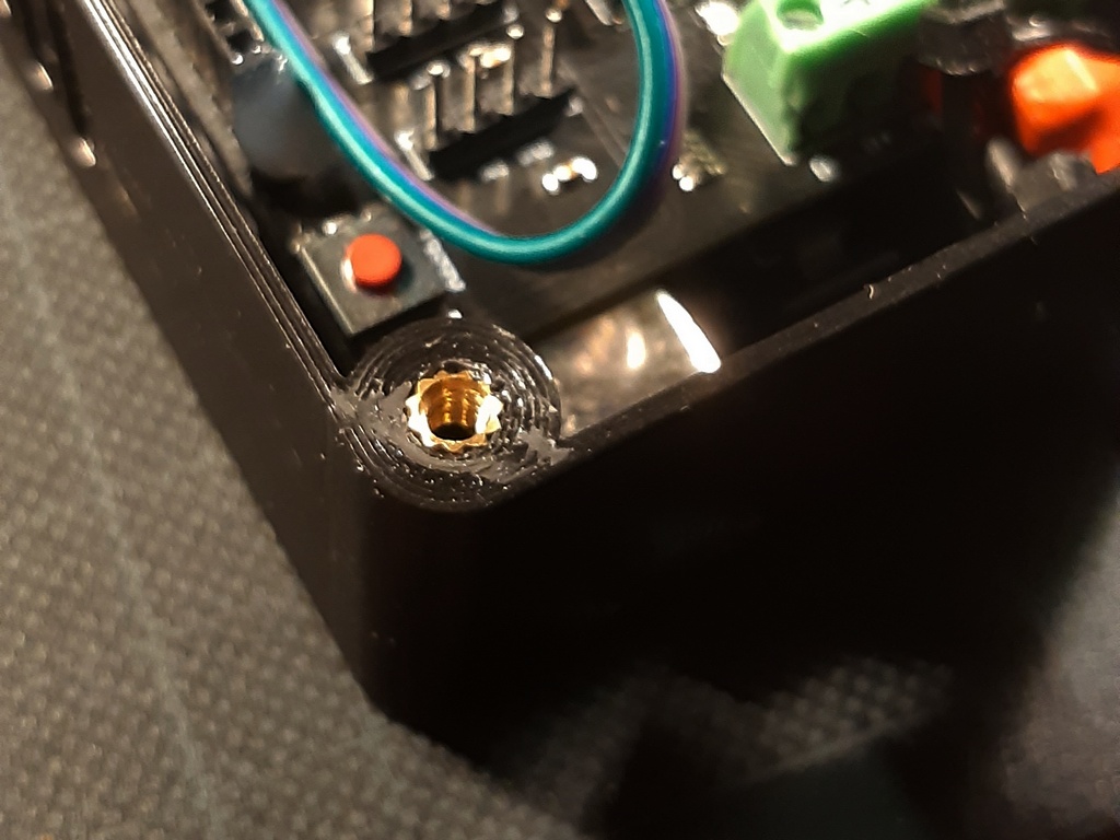

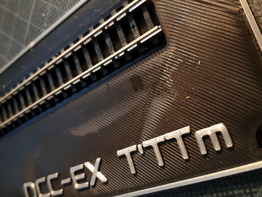

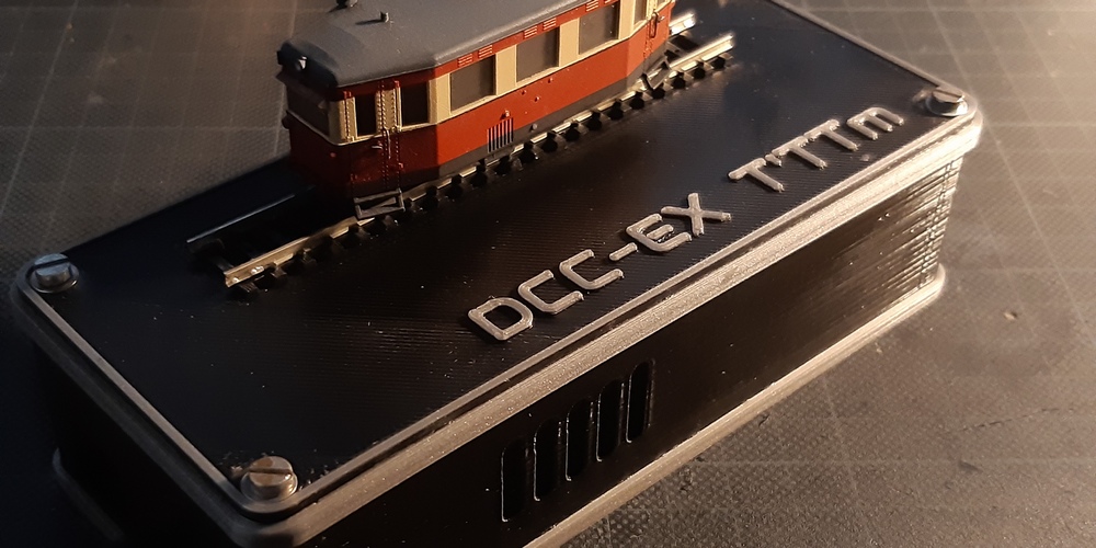

Ich habe dann noch ein Gehäuse für die Leiterplatten und mit eingeklebten Programmiergleis (Trix 4904 aus der Kramkiste, ja, wir sind bei TTm) konstruiert, über den Würstchenleger geschickt und die Dateien wie üblich auf Thingiverse und Printables abgelegt. Wer möchte darf die gern benutzen und diesmal auch ganz offiziell bei Bedarf Änderungen vornehmen.
20241019_084443_cut.jpg20241020_190936_cut.jpg20241020_191539_cut.jpg20241021_114635_cut.jpg20241021_152022_cut.jpg
Der Triebwagen auf dem Programmiergleis ist noch nicht digitalisiert, aber er war Auslöser des Gedankens. Und das schöne am 3D-Druck - man mach einfach noch einen ;)

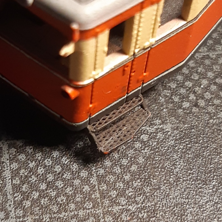

vielen Dank an alle - es ist ein Dilemma @bollimon - ich mach es als Hobby und weitere Drucke sind aufgrund der dann doch einsetzenden Optimierung, nicht perfekten Maschine und Verluste an Zeit für anderes beim Ausschalen immer ein Problem. Ich gebe auch ungern fehlerhafte Dinge weiter.
Aktuell haben ich kein aktuelles Gehäuse (Version 18) liegen, für dass ich nicht schon eine dumme Idee habe. Das einzige existierende 17er hat fehlende Tritte auf einer Ecke und ist deshalb mein Testdummy. Vielleicht bekommt es dann die 18er Tritte als Ersatzteil verpasst. Zickig sind die 18er Tritte, weil man mit den Details in der Größenordnung der Supportspitzen arbeitet. Die Gehäuse vorher haben noch kein getrenntes Dach und davor kein oberes Spitzensignal.
Nicht perfekt, aber doch irgendwie irre. :p

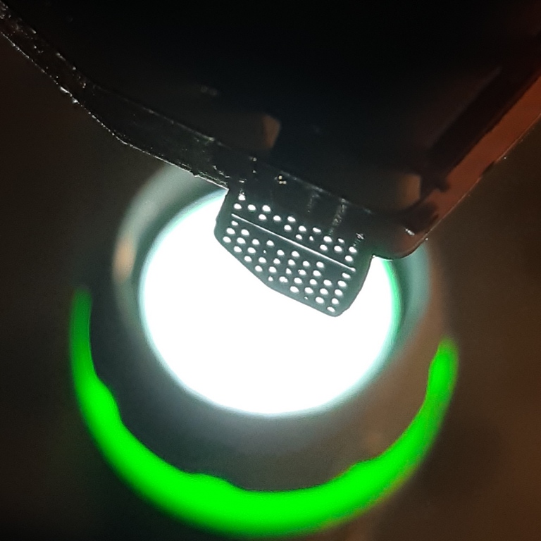

Ich drucke für meine auch die Fenster und das dass HighClear bei mir nicht auf Hochglanz geschliffen und poliert wird hat Vor- und Nachteile. Vorteilhaft ist dass es zwar Licht von Innenbeleuchtung durchlässt, aber da wenig Platz drin ist, enthüllt es nicht das Innenleben. Auf der anderen Seite finde ich es recht zickig für plane Flächen mit Überhang - ich muss immer nachfräsen. Toleranzen heben sich deshalb und auch wegen der Schichtdicken der Farben mehr auf, als ich möchte. BTW: ich töne leicht mit schwarz (eher dunkelbraun) ab.
Eigentlich @RoFra , wollte ich auch standhaft bleiben. Allerdings störte mich aber am existierenden analogen Modell das von mir weggelassene Schlusslicht bzw. Wechsel des Lichts. Das bleibt aber bestehen, wie es ist.

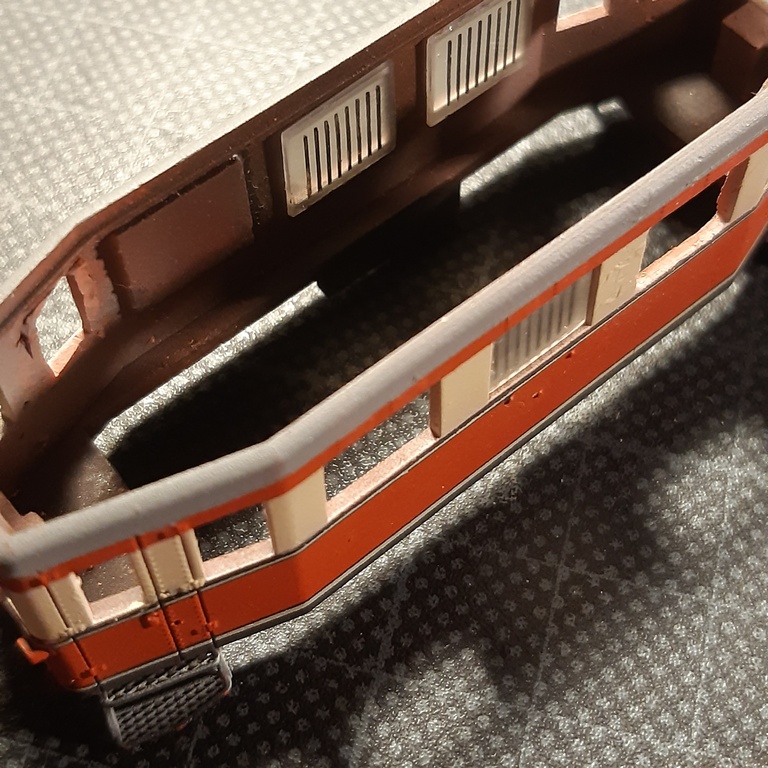

Aktuell verschwende ich meine Zeit mit den Gittern in den Fenstern der Gerätewagenzeit. Der gestrige Zwischenstand (nur gesteckt) sah so aus. Aber das mit den schwarzen Streben war eine blöde Idee (eigentlich war es dunkles Silber) - ohne Innenlicht bringen die nichts - und dann heute wohl das selbe noch mal mit hellerem Silber.
Der Grundgedanke ist die Fenster mit Kerben versehen zu drucken, die Kerben mit Farbe füllen, schleifen und mit klarem Resin verschließen, schleifen, polieren ....
