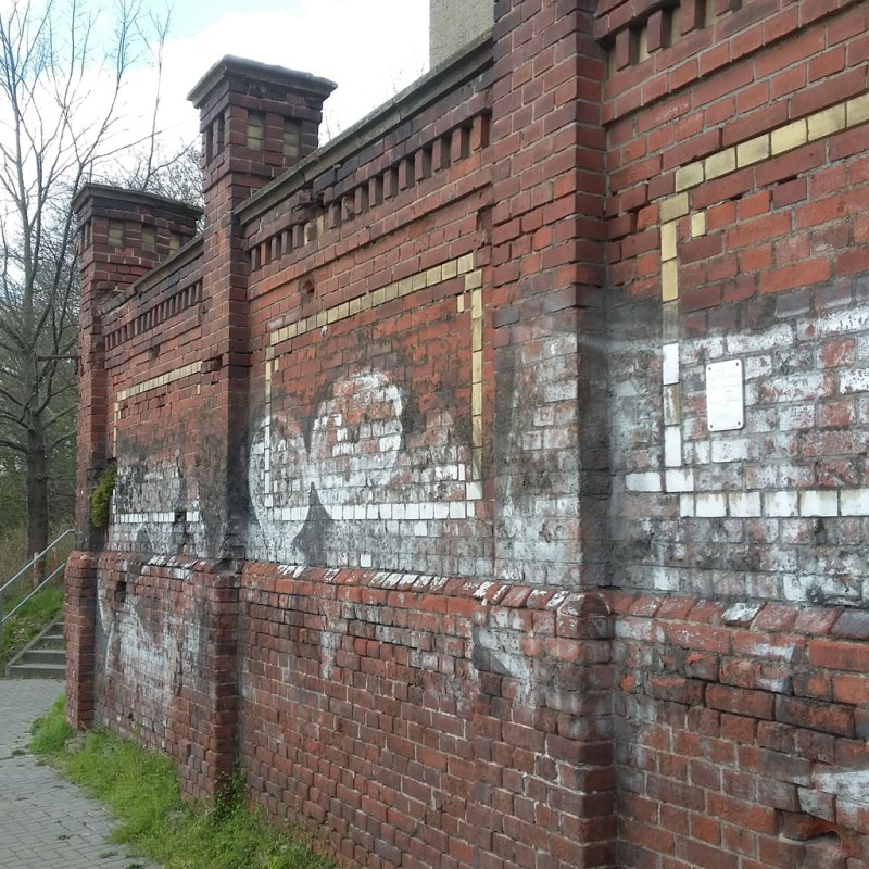

Hohe Ziegelmauer am Schleinufer

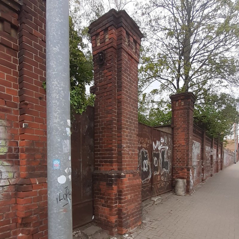

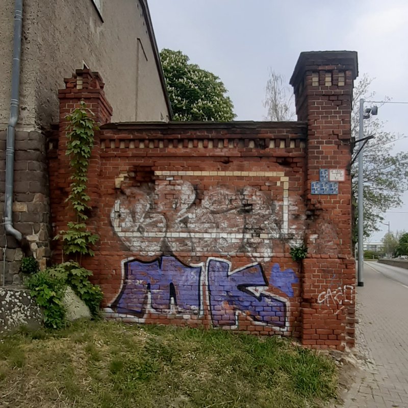

In Magdeburg fiel mir die Mauer am Schleinufer auf. Trotz ihres Zustandes fand ich die Gestaltung interessant.
Im Jahr 2020 machte ich die ersten Bilder. Nach den ersten Versuchen im 3D-Druck bot sich die Mauer als Objekt an. So sammelte ich im Frühjahr 2022 weiter und durfte dank der freundlichen Genehmigung eines Anwohners auch die Innenseite besichtigen. Das Bodenniveau ist auf der Innenseite der Mauer deutlich höher als auf der Außenseite und reicht etwa bis an den außen sichtbaren Absatz. Lediglich zum Tor ist der Boden nach unten gezogen.

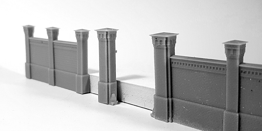

Als konstruktives Problem zeichnete sich ab, dass offensichtlich nicht nur ganze und halbe Ziegel verbaut wurden, sondern auch andere Maße. Mit den ersten Drucken und im Vergleich zur Recherche wurde deutlich, dass ich auf das Reichsformat für Ziegel setzen muss. Damit wirkten die Proportionen stimmiger als mit dem später eingeführten Standardformat.
Die einzelnen Stücke (Säulen und Wand) sind dafür gedacht, zunächst nach Bedarf in einem CAD-Programm oder im Slicer kombiniert und dann als Baugruppen gedruckt zu werden.

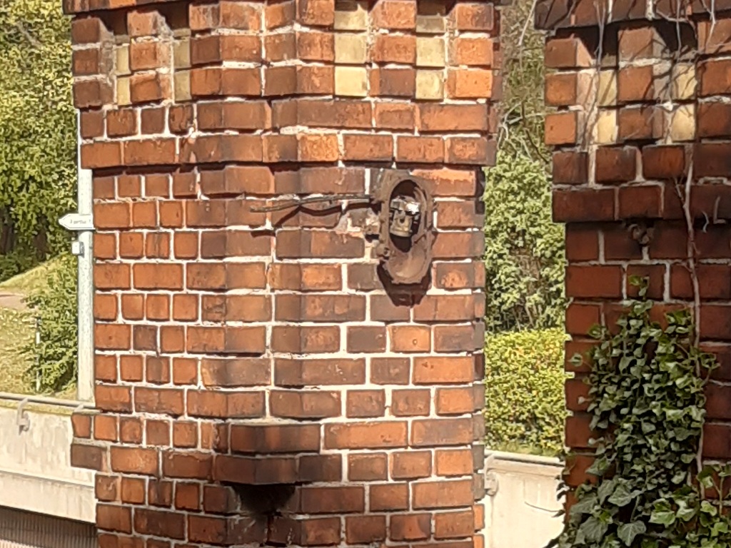

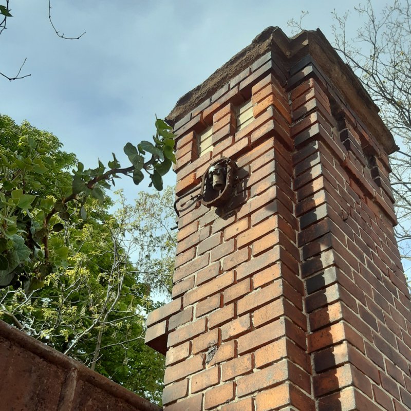

ColA sind die "kleinen" Säulen. ColB sind die Säulen für das Tor, mit und ohne Prellstein, je nach Bedarf und Richtung. Den Prellstein gibt es auch noch einzeln zum einarbeiten. Die kleinen "Flügel" an der Innenseite scheinen eine Art gemauerter Regenschutz für die Torangeln zu sein.
Für flacheres Gelände können auch die niedrigeren Versionen ("short") verwendet werden, hier ist der Prellstein nicht angefügt. Für diese Versionen sind lediglich die untersten Ziegellagen entfernt worden.

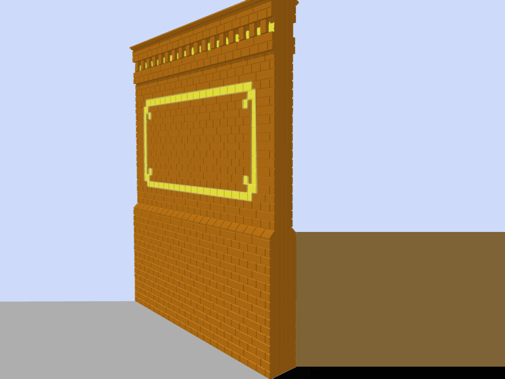

Der Entwurf sieht eine farbliche Akzentuierung einzelner Ziegel vor; das Schema und die Bodenniveaus sind hier dargestellt. Die Kante im Modellfoto (oben) entspricht etwa dem Niveau des aufgeschütteten Bodens.
Die Dateien stehen wieder unter Printables und Thingiverse zur nicht-kommerziellen Nutzung zur Verfügung.

Tendenziell werde ich wohl die Säulen eher mit den "Kellerlampen" und LEDs nachrüsten, als die komplette Geschichte der Garnison-Waschanstalt zu erforschen. ;)

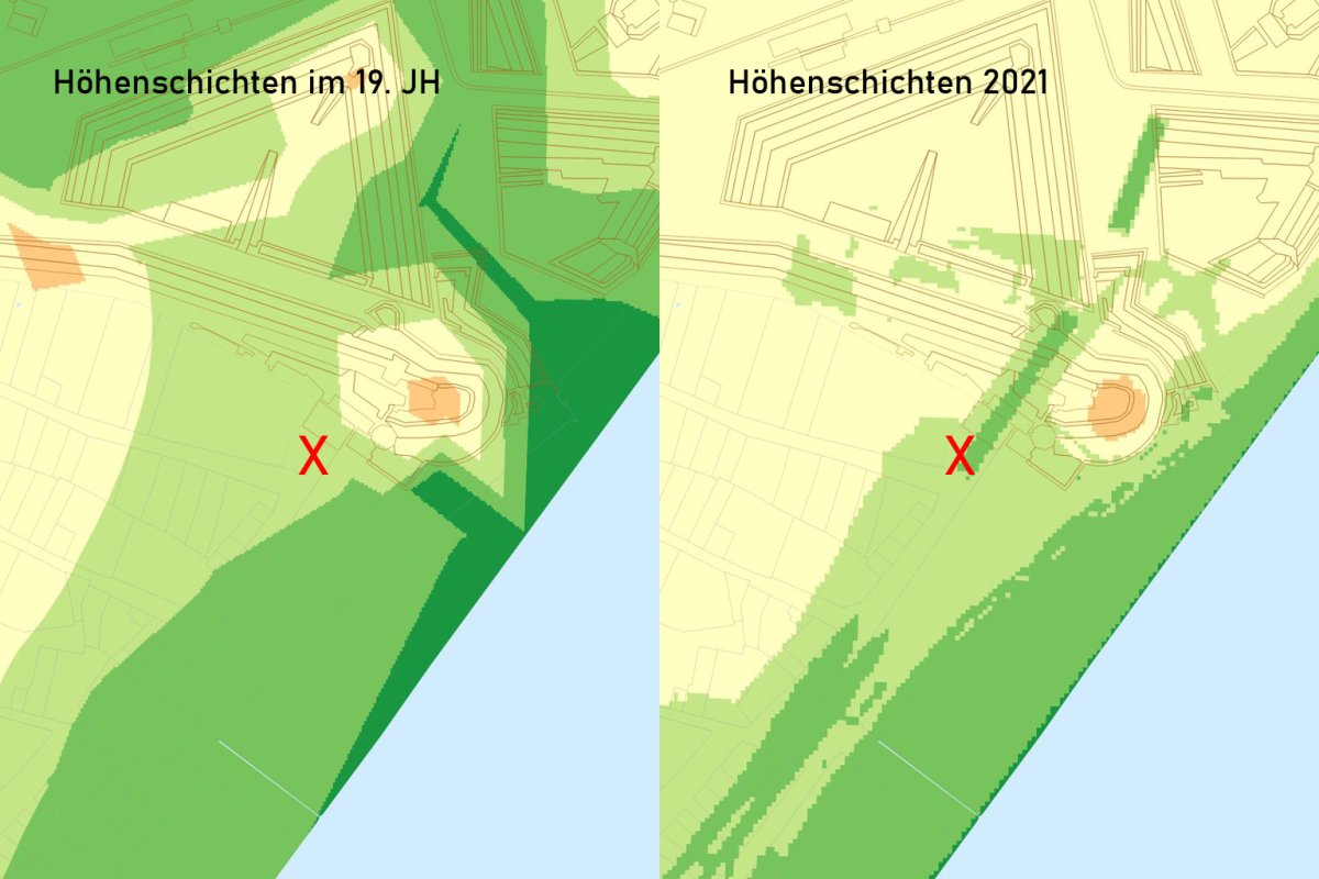

Bei [4] gab es auch eine Ansicht der geänderten Bodenlage -- hier: Siedlungsentwicklung von den Anfängen bis ins 19. Jahrhundert
Beim X ist unser Objekt. Der eingeblendete Festungsverlauf ist von 1868. Auf der Karte von 1876 *) ist die Festung da schon weg. Damit würde unser Objekt, wenn es wirklich das von 1874 ist, direkt in den Abriss der Nordfront fallen.

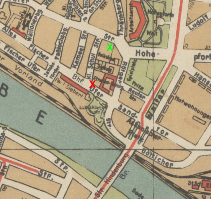

Noch ein paar Gedanken dazu, es könnte passen, wenn eine städtische Badeanstalt mit genutzt wurde:
Der Ausschnitt aus dem "Stadtplan nicht vor 1924" [7] zeigt ein "Volksbad" im selben Block. Zwischen den beiden Einrichtungen die um 1884 und 1916 gebauten Schulteile. Das rotes Kreuz markiert die Mauerecke des Grundstücks mit der Waschanstalt. Das grüne Kreuz ist auf der Badeanstalt. Ich meine mich an anderer Stelle an eine Städtische Badeanstalt hier zu erinnern.
"Um den Rahmen der Kasernenbauten nicht zu sprengen und übersichtlicher zu gestalten, begann ab 1885
die bauliche Ausgliederung von einzelnen Funktionsbereichen, den Stabs-, Versorgungs- und Verwaltungseinrichtungen." und "Für alle Truppenteile eines gemeinsamen Standortes unterhielt das Militär, wie
schon in den alten Garnisonen, gemeinschaftlich genutzte Standortwaschanstalten, -wachen und -arrestanstalten, Standortkirchen und Begräbnisplätze sowie teils auch Standortbadeanstalten oder Standortlazarette außerhalb der Kasernenanlagen." [3, S.32]
Allerdings wären wir damit nach dem Bau der Waschanstalt.
