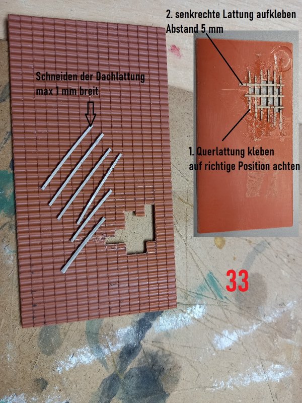

Aus einer dünnen Pappe wird nun die Dachlattung angefertigt. Dazu gleichmäßige Streifen schneiden...max 1mm breit.
33.jpg ...klebt,wie abgebildet die Querlattung (waagerechte ) auf die Innenseite.
Die Position beachten...ca am oberen Ende einer Ziegelreihe.
Danach im Abstand von 5mm die senkrechte Lattung darüber kleben. ( Konterlattung )

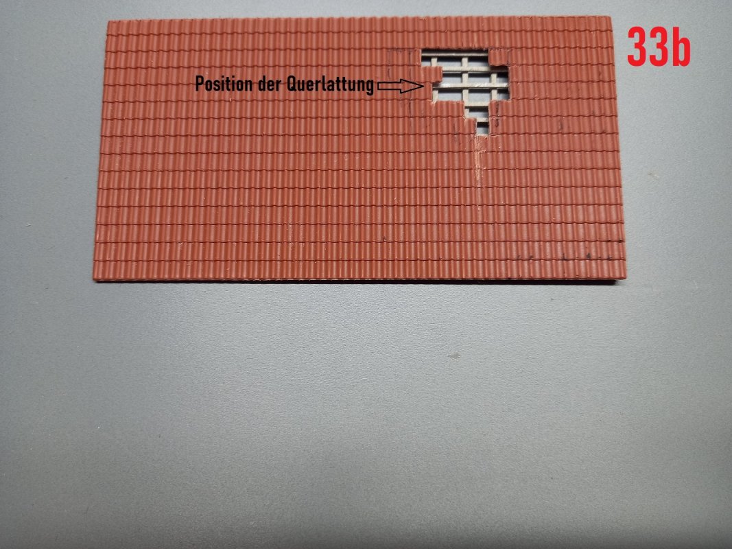

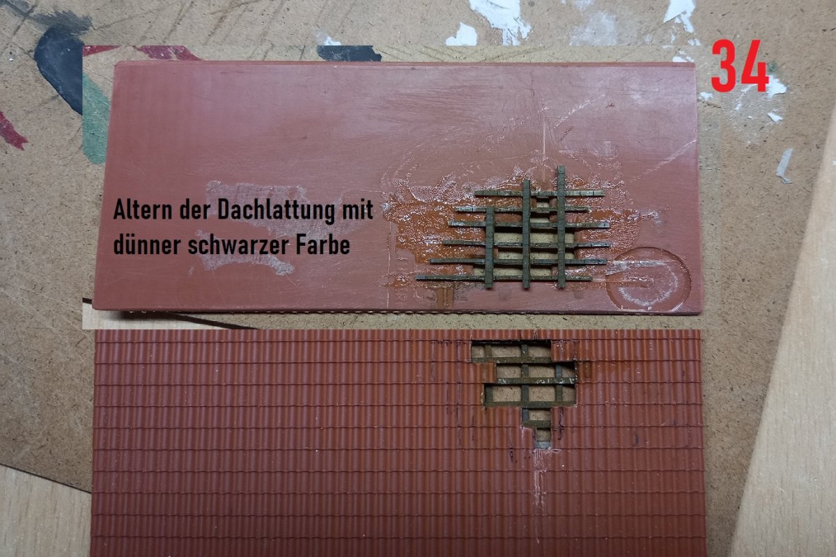

33b.jpg ...fertig geklebte Lattung...rechts mit dünner schwarzer Farbe gestrichen. 34a.jpg...
Inzwischen wird der Dachboden schwarz gestrichen...ebenso die 2.Dachplatte von innen ( die unbeschädigte )
Dies dient der Optik...so kann man später die Öffnung im Dach zwar anschauen,aber das innere bleibt verborgen.
Nach der Trocknung können beide Dachplatten aufgeklebt werden.
