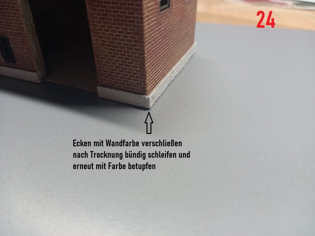

nun wird der Sockel angefertigt. Dazu wird andickte Wandfarbe auf die doppelt verklebte Pappe aufgetupft. Fläche ruhig 10x10cm ...
21a.jpg Nach dem Trocknen 5mm breite Streifen schneiden. Diese werden an allen Seiten aufgeklebt.
24.jpg Ecken mit Wandfarbe verschließen...

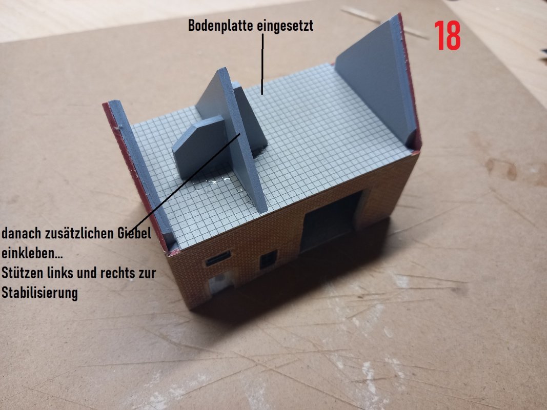

Inzwischen wird die Decke zugeschnitten ( in diesem Fall Gehwegplatte aus Pappe von Busch) oder doppelt geklebte Pappe nehmen...
Aufkleben... Zusätzlich wird eine dritte Giebelwand angefertigt...zur Stabilisierung mit Stützen. Siehe Bild..
Der 3. Giebel fungiert später auch als Klebefläche für das Dach. Zudem sitzt er nicht mittig,da im rechten Teil das Dach später etwas offen ist.
( Dach defekt...Ziegel fehlen) später mehr dazu...

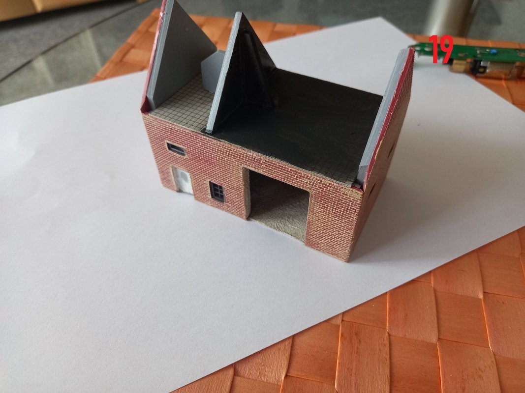

18.jpg 19.jpg Nach Trocknung rechten Dachboden schwarz streichen. Das warum kommt später beim Dachbau ...
