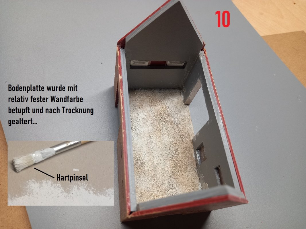

Alle Wände verklebt...falls noch Klebereste außen sind entfernt diese. Der Überstand der Bodenplatte wird nun sauber abgeschnitten.
Gegebenfalls noch sauber schleifen.
Nehmt nun etwas angedickte Wandfarbe und tupft diese mit einem kleinen Hartpinsel gleichmäßig auf die Bodenplatte. Ein 2.Mal ,falls es noch nicht deckt.
10.jpg Nach dem Trocknen ( ca 15Minuten ) kann der Boden nach Wunsch gealtert werden.
Dazu eine dunkle Farbe stark verdünnt auftragen. (wer nicht will lässt es weiß )
Macht vorher ein Probestück zum altern,falls ihr unsicher seid. ....hier der Boden breits gealtert.

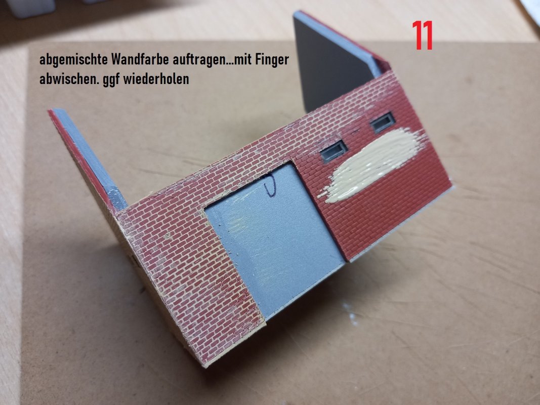

Ok...nun werden die Fugen außen gemacht. ( die Mauerplatten sind ja ohne )
Die weiße Wandfarbe mit Abtön oder normaler Wasserfarbe mischen... Farbton selbst wählen...meistens sah es grau aus.
Ich bin hier in Richtung Beige abgerutscht...Lach
11.jpg Mit einem Pinsel etwas gemischte Farbe auftragen und mit einem Finger verteilen...(abziehen)
...danach Finger reinigen und leicht befeuchten vor dem erneuten Abziehen. (wir wollen die Ziegel selbst ja rot lassen)
...alles wiederholen bis die Wände fertig sind .
Abziehen mit Lappen oder anderen Dingen kann das Ergebnis stark beeinträchtigen...daher nehme ich den Finger!

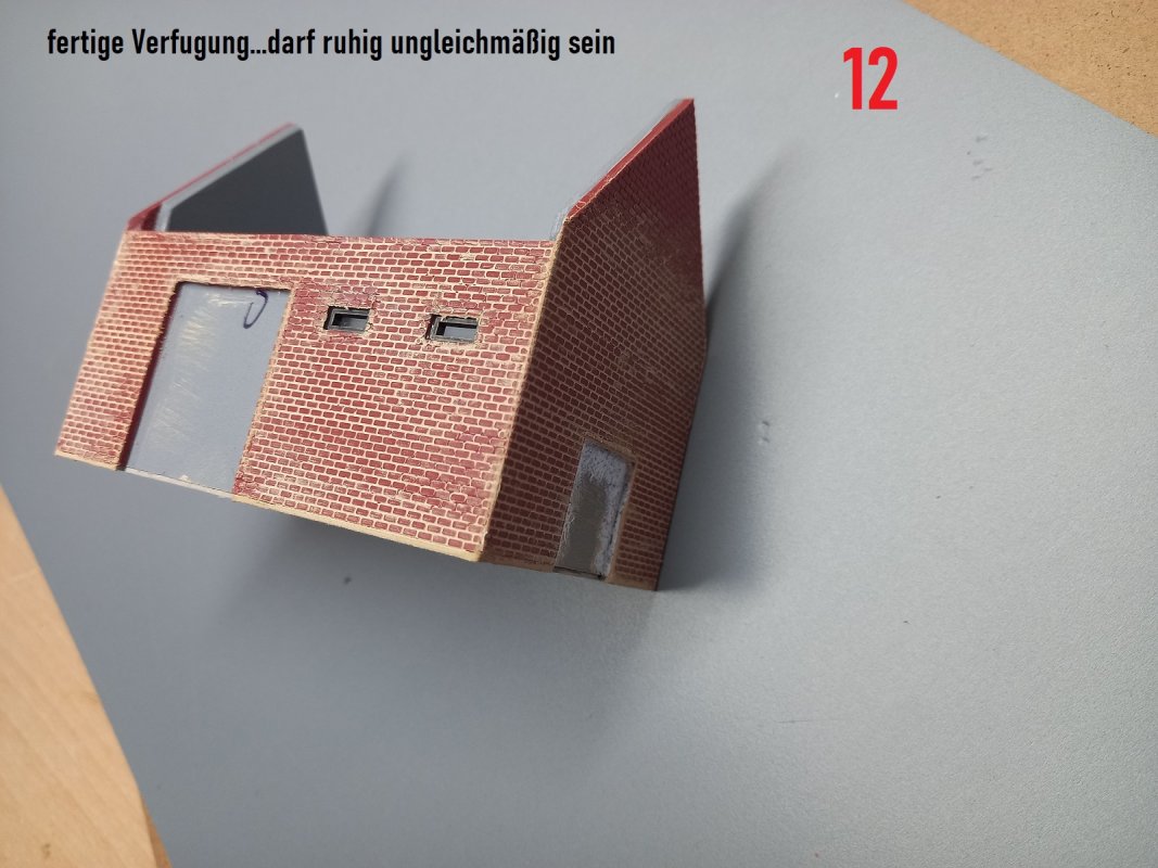

Nun sind alle Fugen verputzt. Es darf ruhig etwas ungleichmäßig sein ,denn auch draußen sieht man dies.
Trockenzeit ca 30 Minuten.

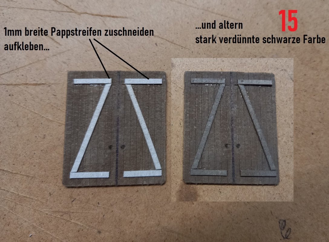

Inzwischen widmen wir uns anderen Dingen. Erst einmal ein Holztor anfertigen...
14.jpg ...gleichmäßiges einritzen der bereits doppelt geklebten Pappe auf einer Seite. Holzbretter Imitation
Macht erst einmal die Fläche etwas größer,als das benötigte Maß. Wir brauchen noch eine kleine Tür...
15.jpg ...Tor ausschneiden ( gleiche Größe,wie die vordere Öffnung) also 3cm breit und 3,5cm hoch
...aus einer einzelnen dünnen Pappe 1mm breite Streifen zurecht schneiden und aufkleben ...siehe Bild.
...rechts bereits fertig gealtert...dünne braune Farbe ( in meinem Fall von Revell ) vorher altern probieren...Farbe kann jeder selbst wählen.

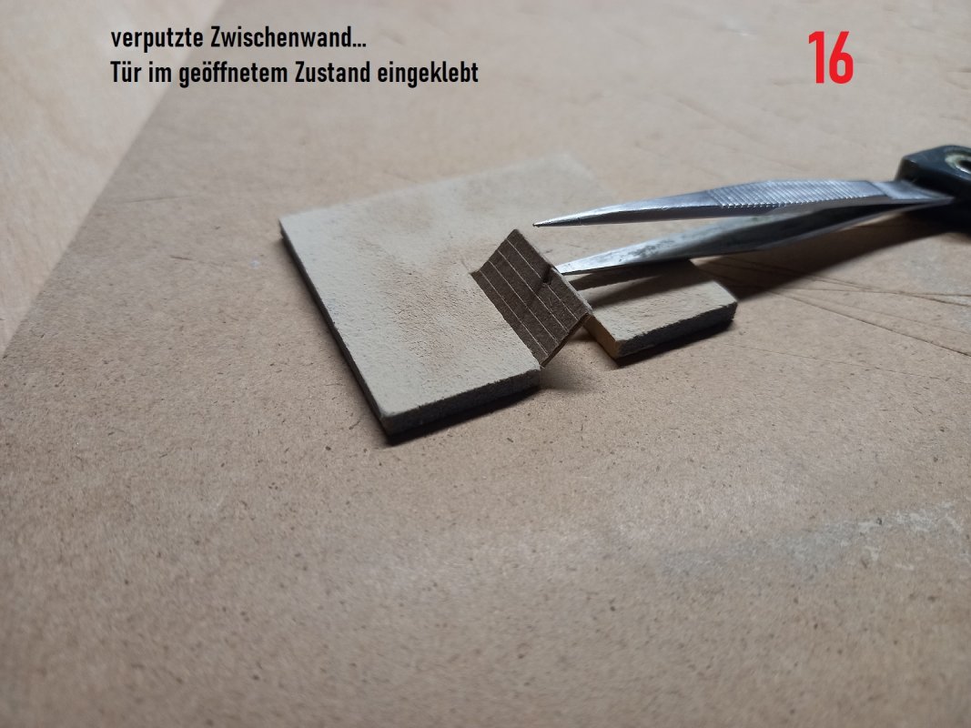

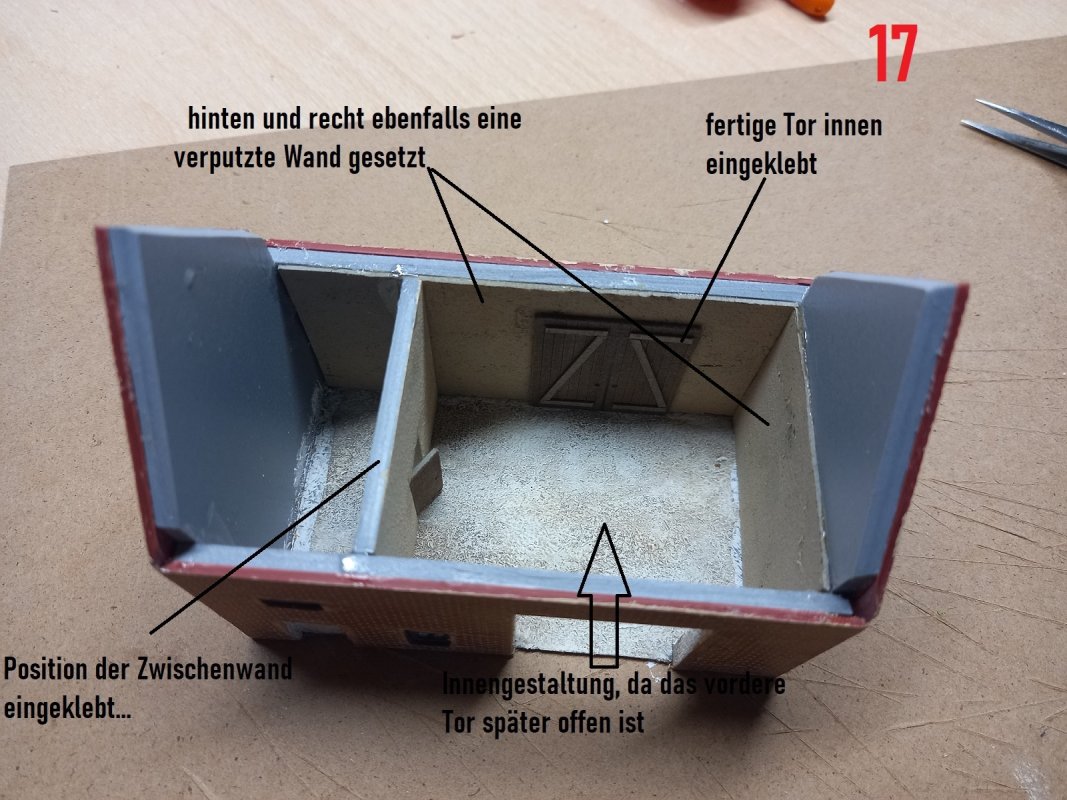

16.jpg 17.jpg Hier bereits im rechten Bild (17) zu sehen ...2 verputzte Innenwände und eine Zwischenwand mit Tür.
Die hintere und die rechte Wand wurden mit je einer vorher verputzten Pappe innen beklebt.
Danach wurde eine Zwischenwand (Bild16) angefertigt und verputzt. ( Hartschaumplatte)
Diese bekam noch eine mittige Türöffnung ...10mm breit/18mm hoch. Hier habe ich eine kleine Holztür schon eingeklebt ( etwas geöffneter Zustand)

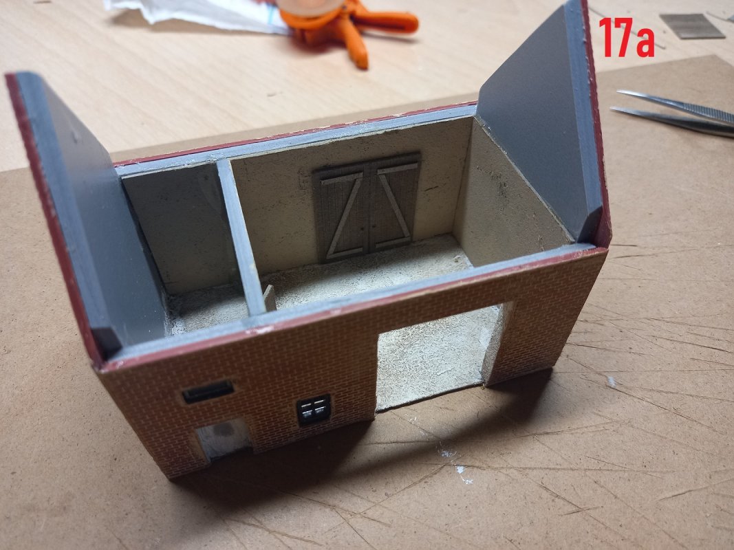

Einkleben der Wand ...Position im Bild 17.
Das bereits angefertigte Tor wird nun auch von innen angeklebt.
Warum dies alles??? Nun...das vordere Tor ist später offen und man hat etwas Einblick in die Scheune.
