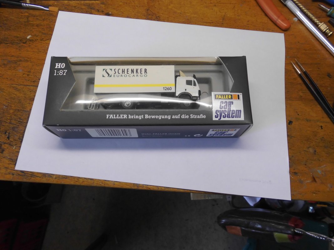

unbenutzt schachtelfrisch----leider kann man nicht sehen wie lange der so schon liegt

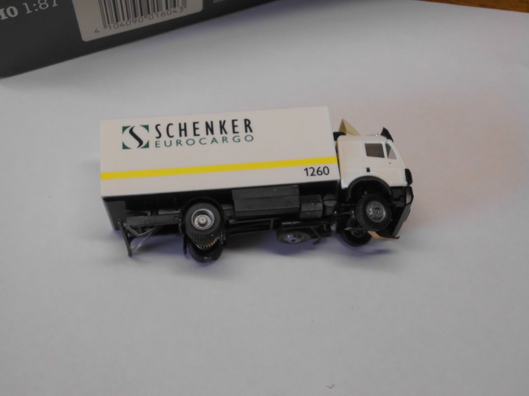

ausgepackt auch sehr gut

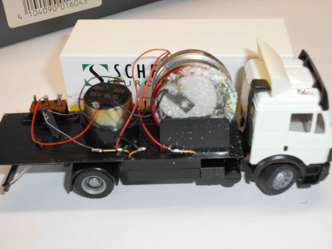

das ändert sich wenn man das Oberteil abnimmt
ein Akku blüht
-merke ein leerer Akku ist nach kurzer Zeit ein defekter Akku
aber nicht nur das :die Chemie aus dem Akku lässt sämtliche Metallteile korrodieren
die dünnen Kabel zerbröseln in der Isolierhülle

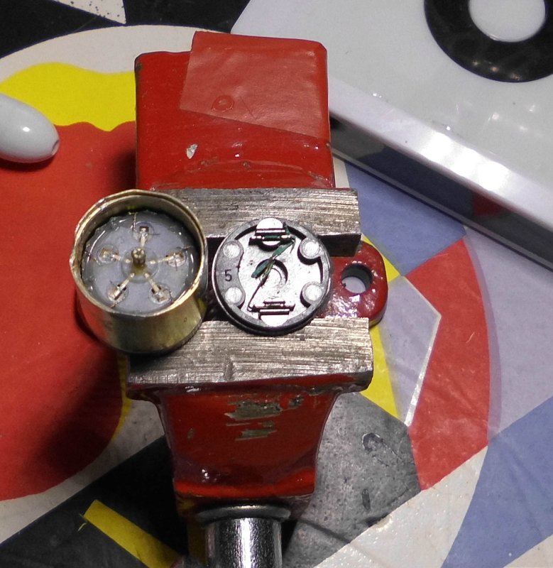

selbst im Motorinneren korrodieren die Schleifer
