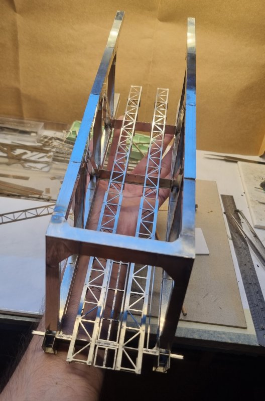

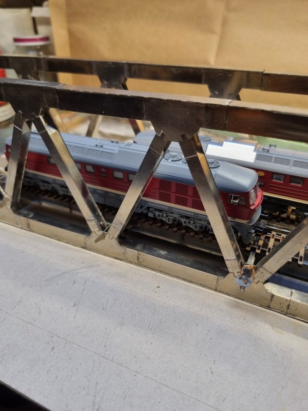

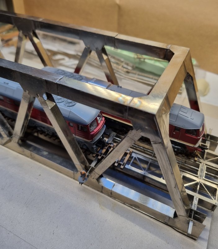

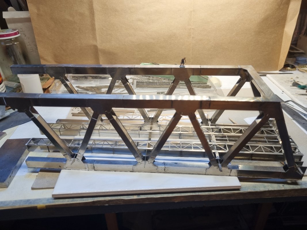

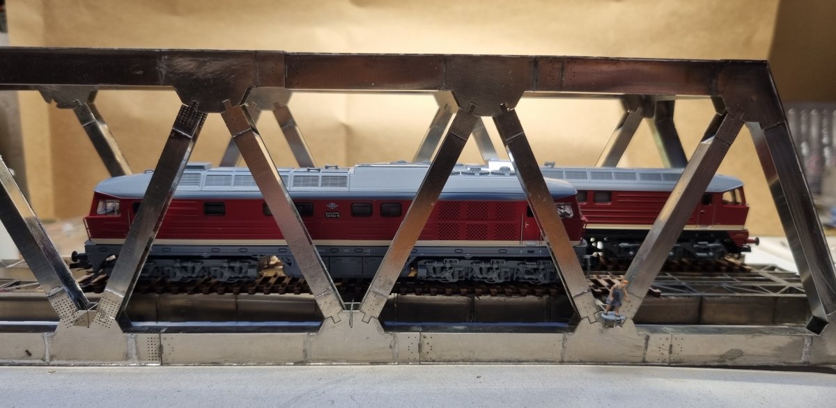

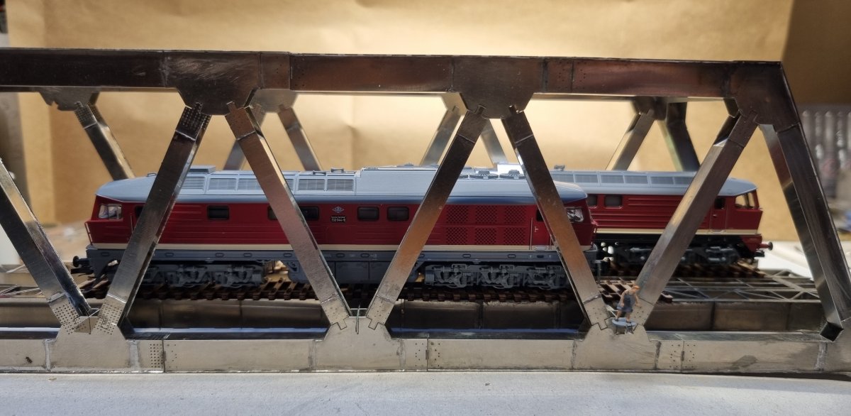

Heute gleich mal eine Aufnahme die so bald kaum noch möglich sein wird.
Nicht nur in der Hand, mittlerweile brauche ich schon den Unterarm zum halten.😄
Ist schon mächtig gewachsen. Noch ist viel gesteckt und lose, da noch Kleinigkeiten getestet wurden. Jetzt mach ich nur noch wirklich kleine Anpassungen an den Zeichnungen.
20250315_171344.jpg Inge schaut auch wieder mal drauf ob alles passt wie geplant.
Auch mal schnell zwei Fahrzeuge draufgestellt.

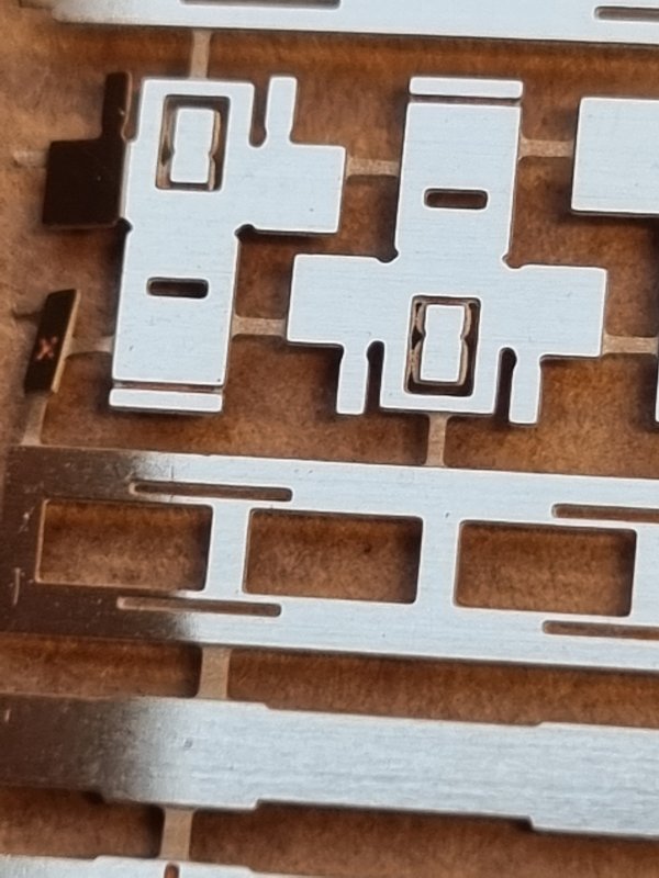

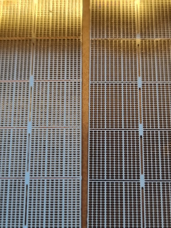

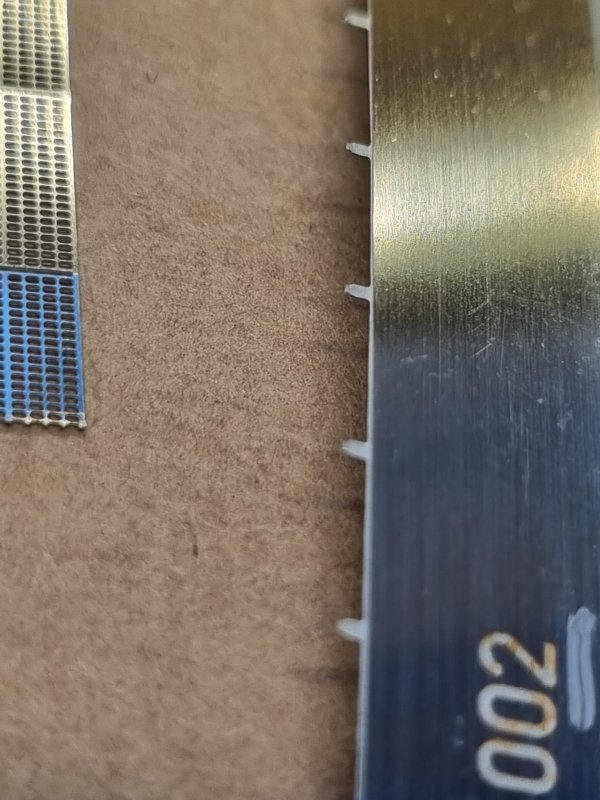

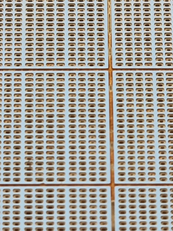

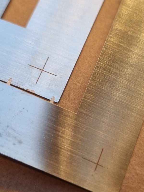

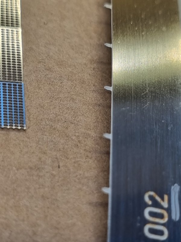

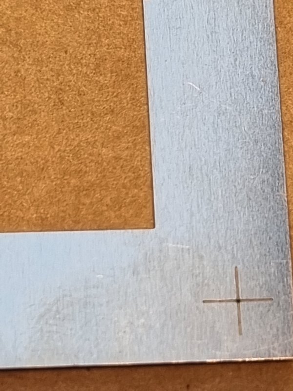

Etwas stutzig war ich bei der Ausführung der Ätzbleche. Ich hab auf den Zeichnungen keinen Fehler gefunden. Werde nochmal genauer schauen ob nicht doch bei mir der Fehler lag. Hab das Gefühl das der Film etwas verrutscht war vorm ätzen.
Das rechts liegende Laufgitter ist auf dem gleichen Film, Blech nur auf der gespiegelten Seite. Da sind 2 Teile auf einem Blech drauf.
Links ist irgendwie vermatscht, verrutscht. Rückseitig noch besser zu sehen.

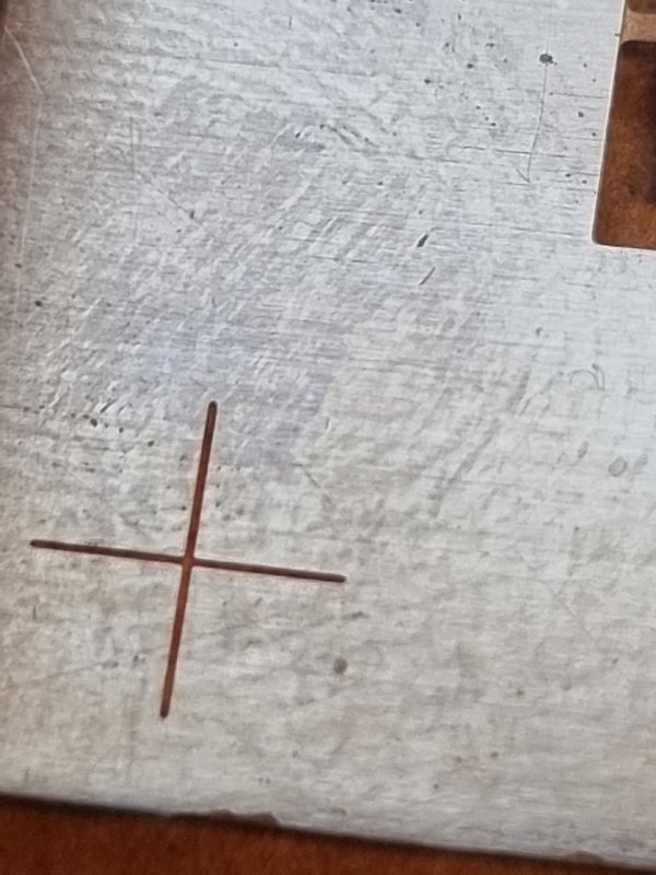

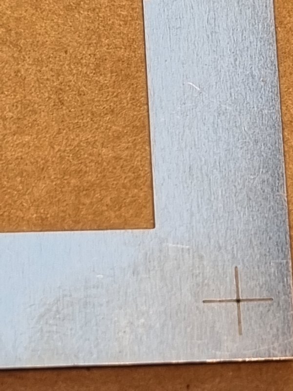

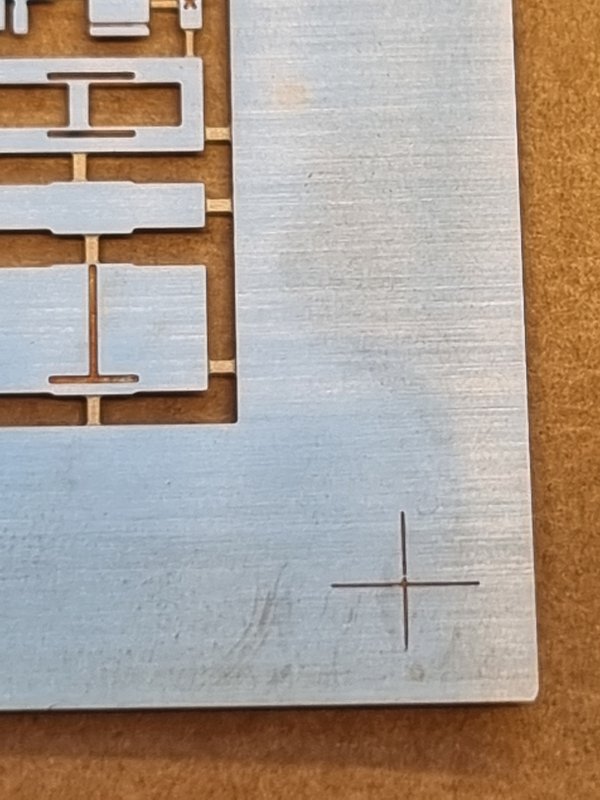

Noch ein Indiez sind die "Fadenkreuze" in den Ecken, normalerweise ist min. in der Mitte ein durchgeätzter Punkt.
20250315_172849.jpg Hier rechts unten ist jetzt das Kreuz noch nicht mal vollständig.20250315_172043.jpg

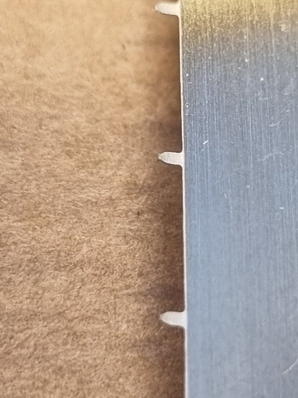

Es sieht auch bisschen wie versetzt angeätzt aus. 20250315_172137.jpg20250315_172233.jpg20250315_172914.jpg20250315_172932.jpg20250315_172947.jpg
Bis jetzt war es noch nicht "bedrohlich" und ein paar Feilstriche bzw etwas Schleifpapier hat es richten können.
