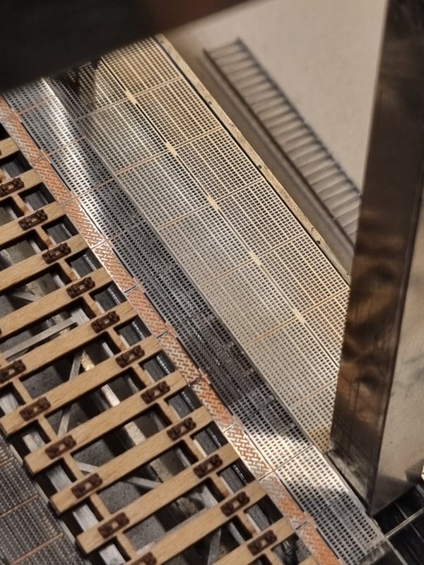

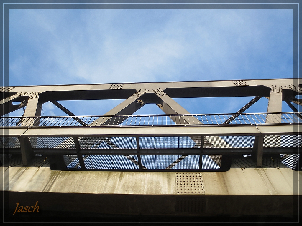

Naja, erstmal ein Bild welches einer Aufnahme vom Vorbild aus >Bauwoche 1< schon sehr ähnlich sieht.

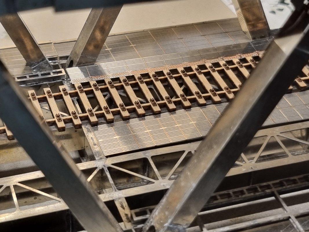

Na das kommt schon gut hin. Jetzt muss ich mir nur Gedanken machen wie ich die Gitter anbringen kann, da ich diese erst nach lackieren einsetzen wollte. Das wird so aber nichts, da der Rahmen etwas breiter ist als die eigentliche Auflage. Die Gitter liegen leicht unter dem Geländerträger. Den Träger muss ich aber über die Diagonalen fädeln das geht nur vor Montage des Obergurtes. Ein Teufelkreis.

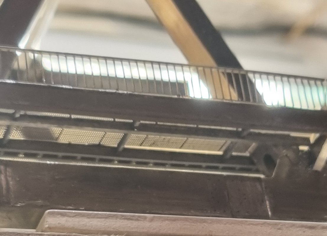

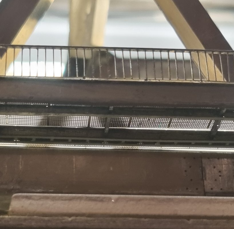

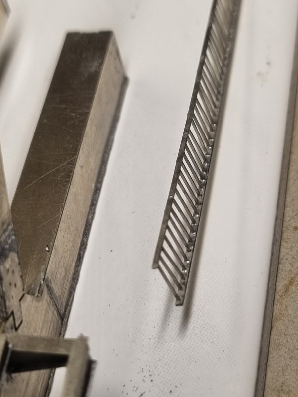

Das Geländer:
20250216_195919.jpg besteht aus einzelnen "Flacheisen" stehend zwischen den Holmen. Dafür gibt es eine Lötvorrichtung in der die Stäbe im Sollabstand eingelegt werden und dann mit oberen und unterem Holm verlötet werden. Diese habe ich in >Bauwoche 6< gezeigt.

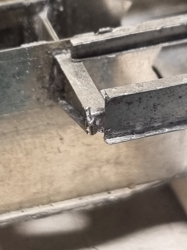

Bei den äußeren Trägern hatte ich noch einen kleinen Fehler in dem Anschluß zum Querträger, ist bei dem neueren Film abgeändert, hier musste ich die kleinen "Stifte" abtrennen und um 180° gedreht wieder anlöten, schnips und suchen...

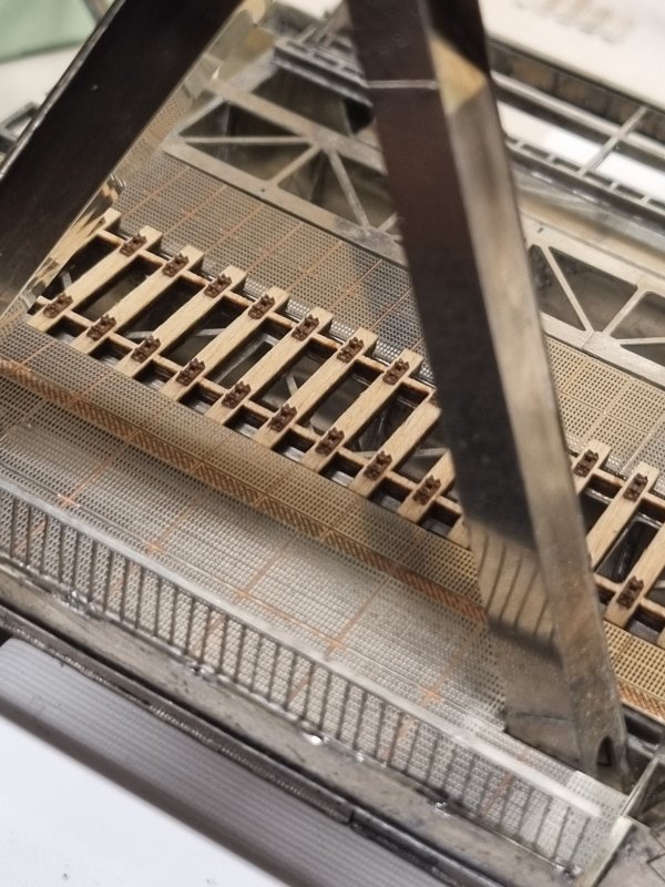

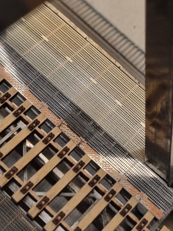

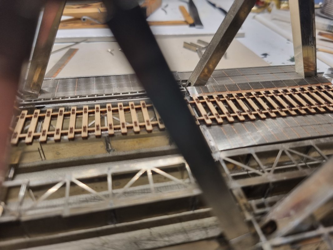

Das Schwellenband liegt zur Probe um die Bleche mit den Laufgittern einzulegen um zu sehen ob es passt.
20250215_225340.jpg20250215_225317.jpg20250215_225310.jpg20250215_225236.jpg20250215_225135.jpg

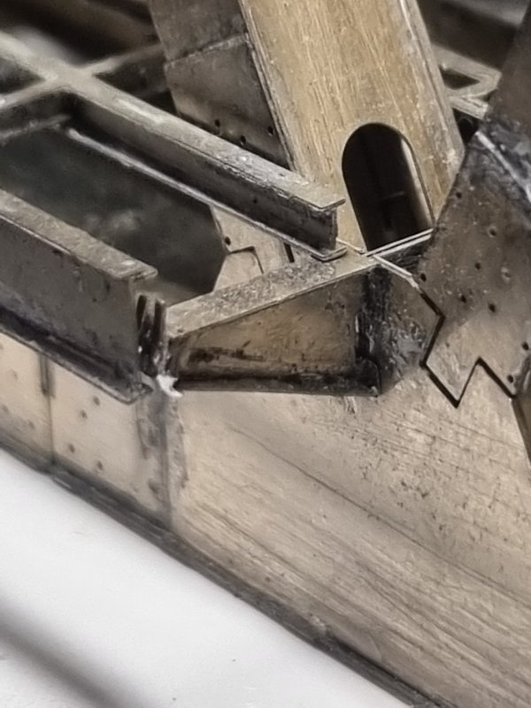

Jetzt hab ich doch das innere an den Diagonalen falsch herum eingelegt, ist aber nur lose und damit nicht so tragisch.
Ich hab jetzt auch gleich nochmal die erste Diagonale etwas richten müssen, verzog sich beim zusammenlöten um einige 10tel. Das wäre dann Stück für Stück immer schiefer geworden. Jetzt ist alles Schnur gerade.
