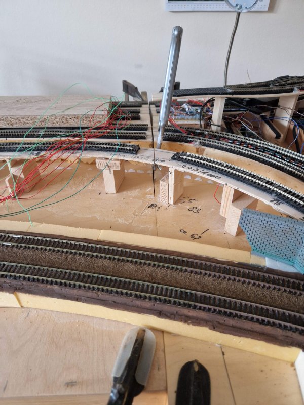

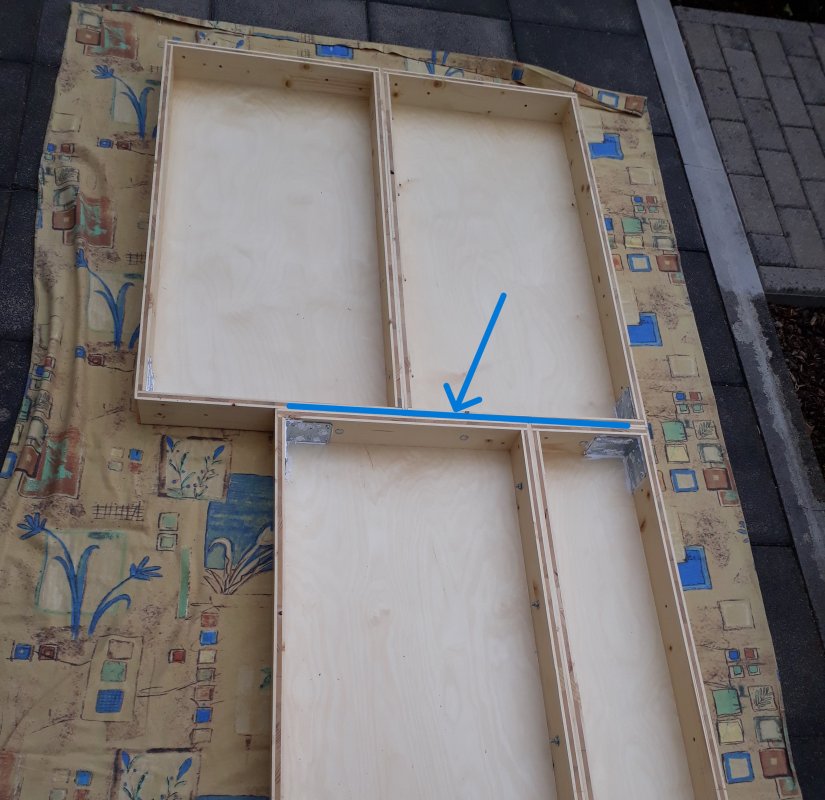

Ich selber habe aber dadurch gemerkt, dass der rechte Teil mit 2 Meter Länge, mir irgendwann Probleme bereiten wird. Zum Bau der Anlage habe ich damals auf fertige Module zurückgegriffen. Diese wurden zum Zwecke der Stabilität untereinander verleimt.

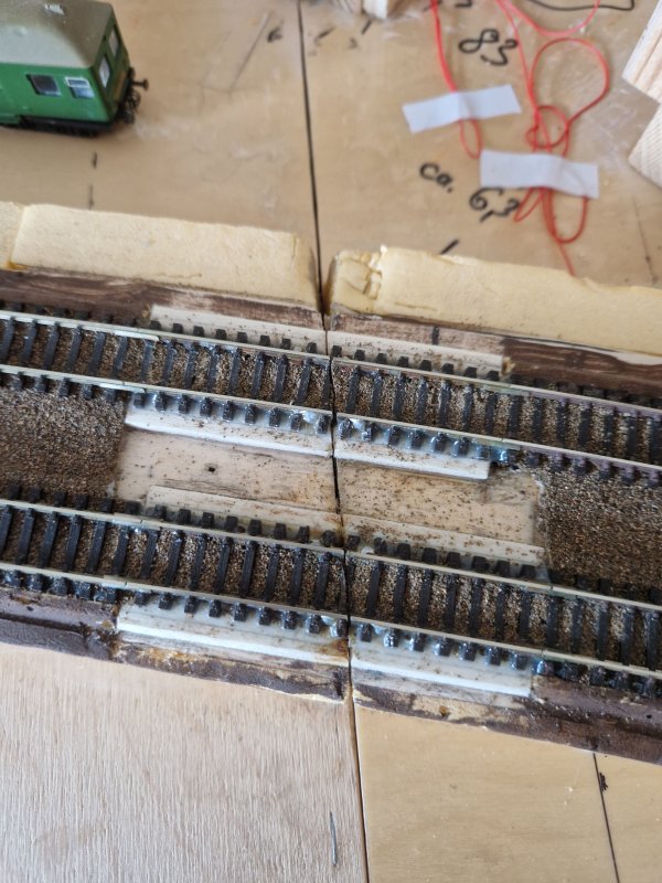

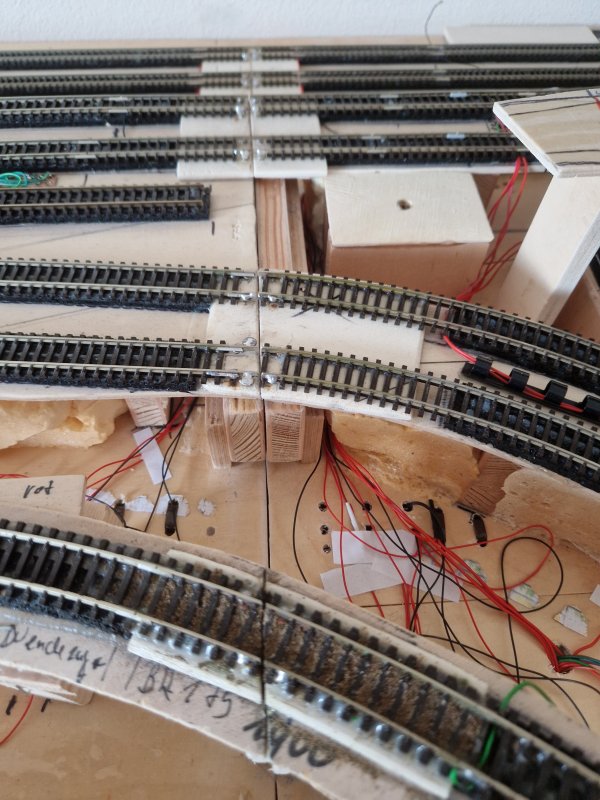

Da sich der Aufbau noch im frühem Stadium befindet, habe ich mich zum trennen der Anlage in diesem Bereich entschieden. Hier war nun Handarbeit, Fleiß und "ruhig Blut" angesagt:baseball:. Abgesehen von den vielen Gleisen die zu trennen sind, betraf es natürlich auch die Elektrik:schluchz:. Zum Glück ist erst der kleinste Teil der Anlage errichtet:happy:

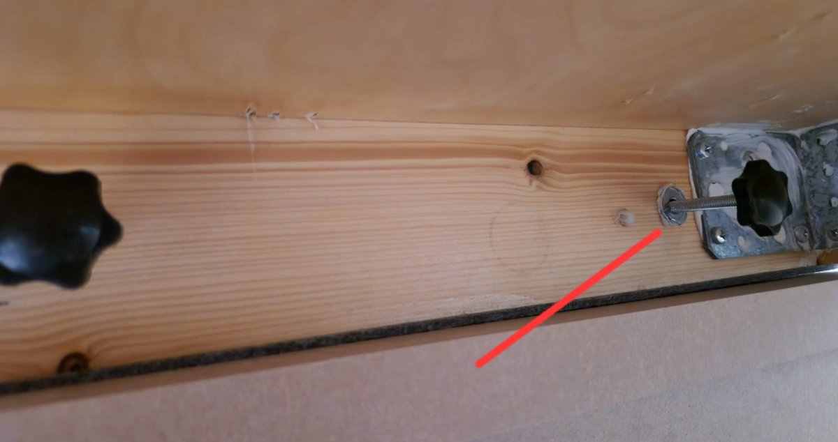

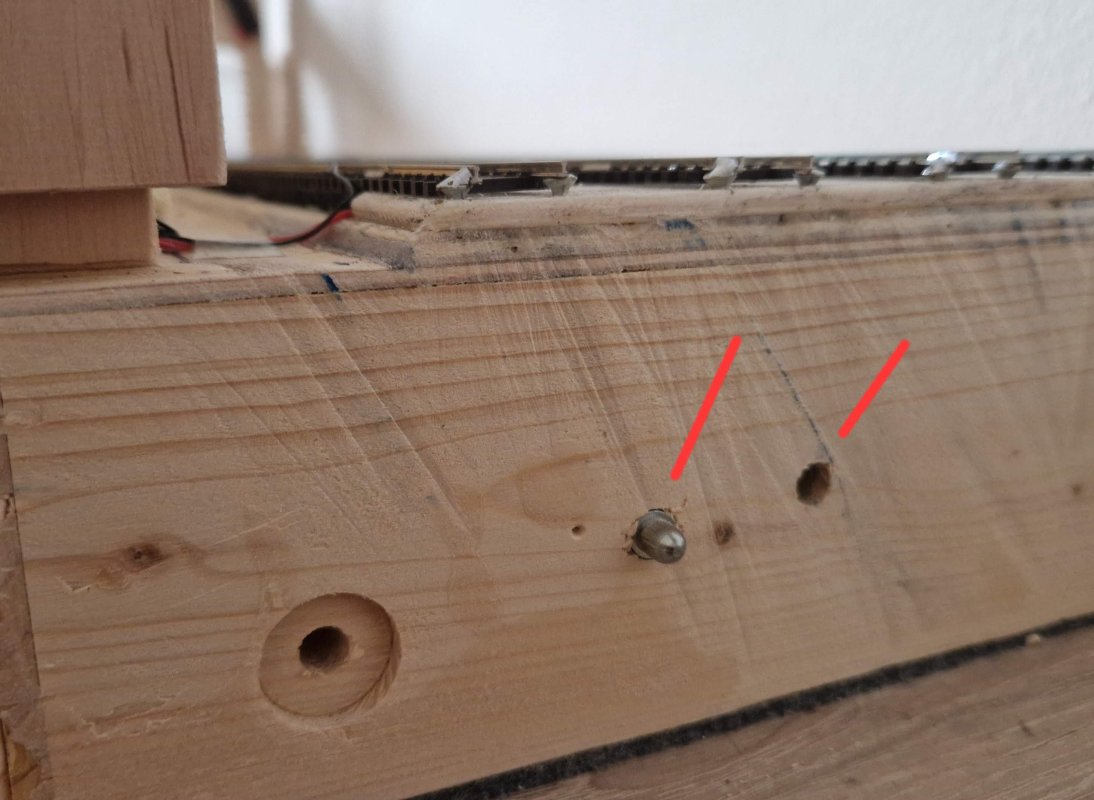

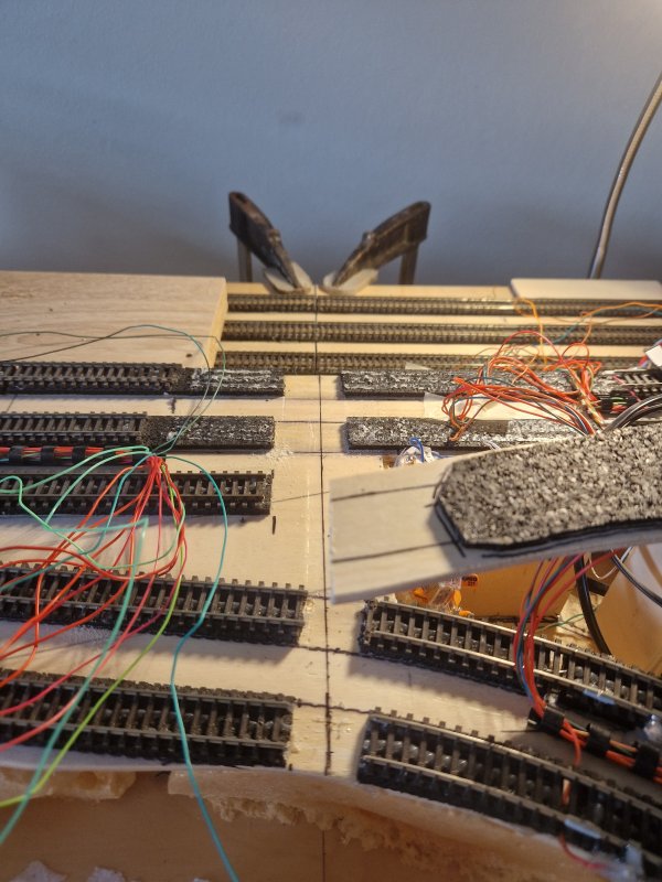

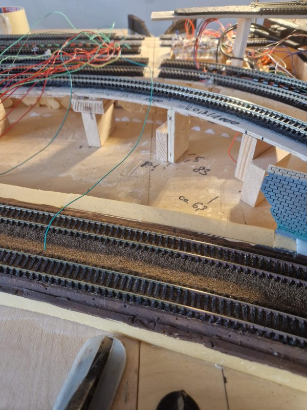

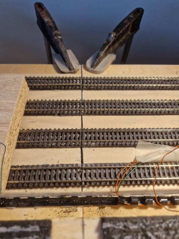

Nach dem anbringen von zwei Winkeleisen unter der Anlage zur Führung für die Handstichsäge, habe ich noch die Gleise an den zu trennenden Stellen entfernt. Weiterhin gleich noch 3 Löscher für die Zentrierstifte und 4 Löscher für die Verbinder gebohrt.
Und dann ging es:eek:. Am Ende ging es besser als ich vermutet habe.

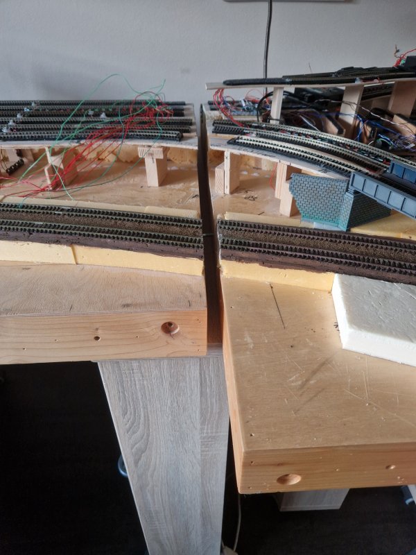

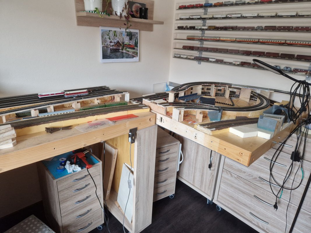

Hier nun das Ergebnis und schon 2 Tage später hatte ich alle 11 neuen Gleisübergänge wieder eingerichtet:). Ich bin froh diese Entscheidung getroffen zu haben. Für mich sind es jetzt 3 leicht zu händelnde Teile. Selbst beim weiteren Aufbau ist das trennen der Anlage bei vielen Arbeiten von Vorteil. Nach dem trennen der Teile können diese schön verschoben/abgebaut werden. Das verstauen in einer Ecke oder auch ein Transport im normalen Auto ist so kein Problem mehr.
