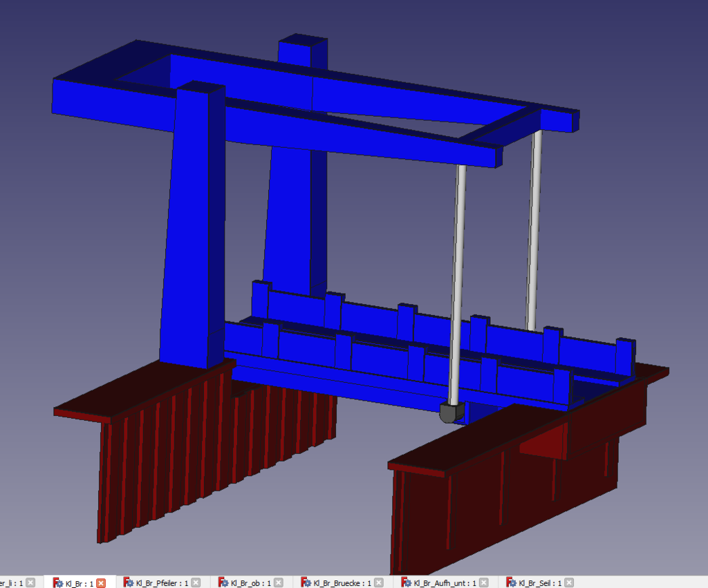

Aufgrund der geringen Durchfahrtshöhe für die Wasserfahrzeuge wurde eine bewegliche Brücke notwendig. Die Entscheidung fiel auf eine Klappbrücke. Mangels Fertigmodelle blieb nur der Selbstbau.
Die Entwürfe enstanden am Computer:

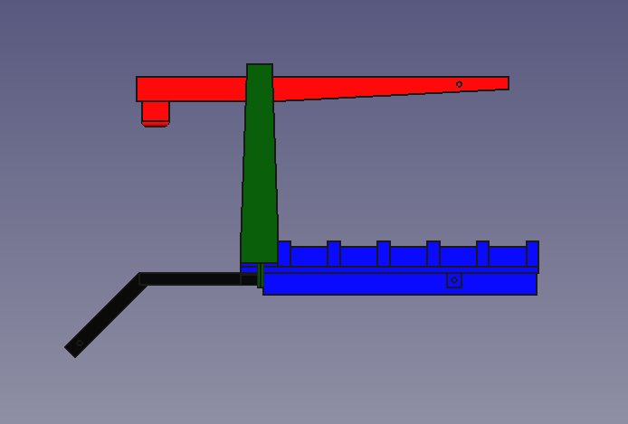

Der Antrieb sollte mit einem Servo auf einem Hebel in Verlängerung der Brücke erfolgen.

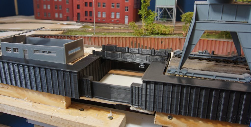

Die ersten Teile sind gedruckt und aufgestellt.

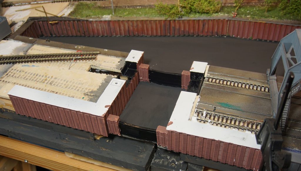

Am Durchfahrtskanal wurden auf beiden Seiten (nicht bewegliche) Schleusentore eingebaut.
Damit ist das Hafenbecken von der übrigen Wasserfläche getrennt und besonders mit Hinblick auf die Nutzung als Freizeithafen ein nicht zu unterschätzender Vorteil (gleiche Wasserstandshöhe und kaum Wellengang).

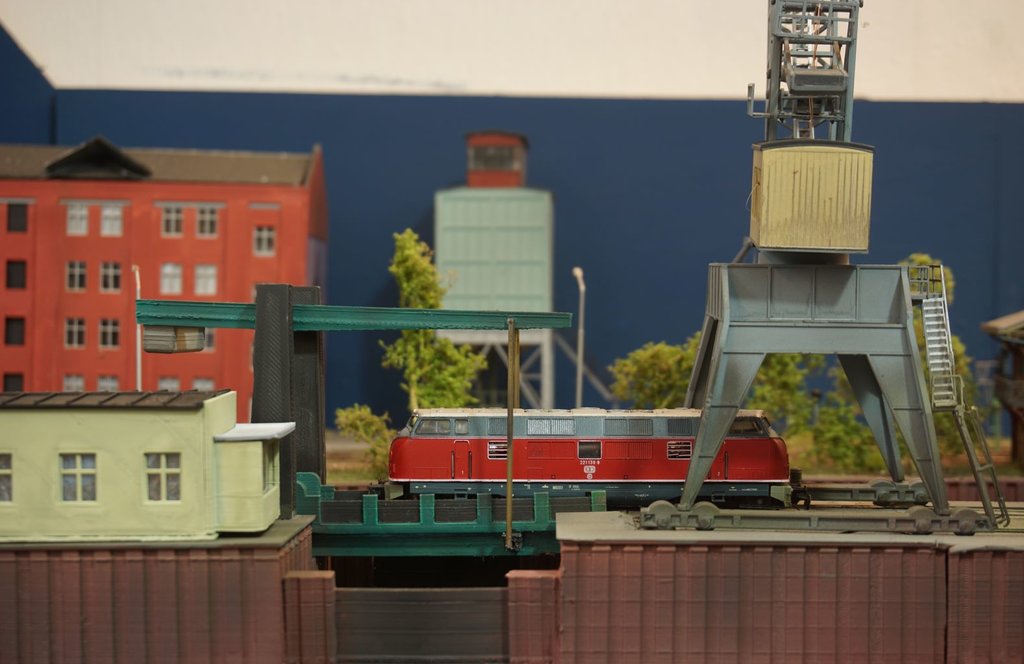

Weiter ging es mit der Farbgebung und endgültigen Einbau.
Coole Sache. Hast du den Servo für das zweite Video getauscht, weil es im ersten Video noch etwas ruckelt? Ich hatte auch mal einen Servo, der beim Umschalten der Drehrichtung einen kleinen Sprung/Verzögerung gemacht hat und dann erst normal weiter lief.
Grüße Bernd
Sehr schön gemacht, das inspiriert für eigene Projekte.
Poldij :zustimm:
Tolle Idee und Umsetzung! Für mich bewegt sich die Klappbrücke nur etwas zu schnell. Die Zeiten würde ich verdoppeln.
