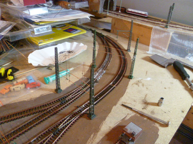

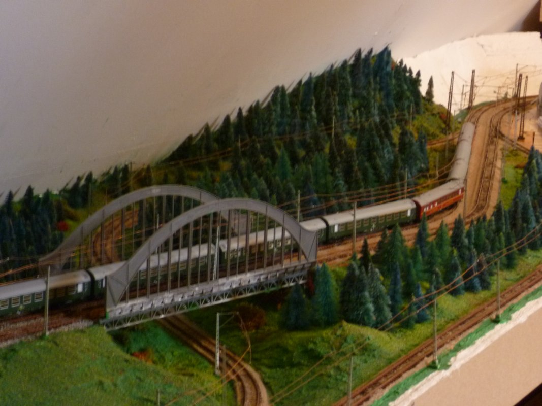

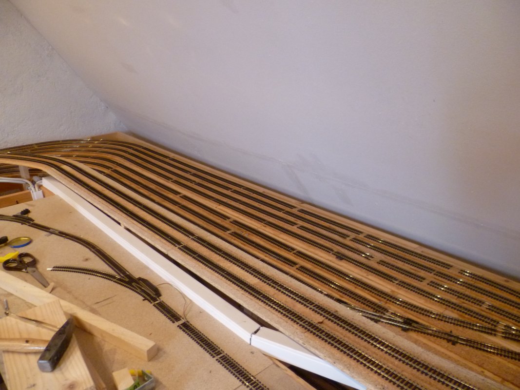

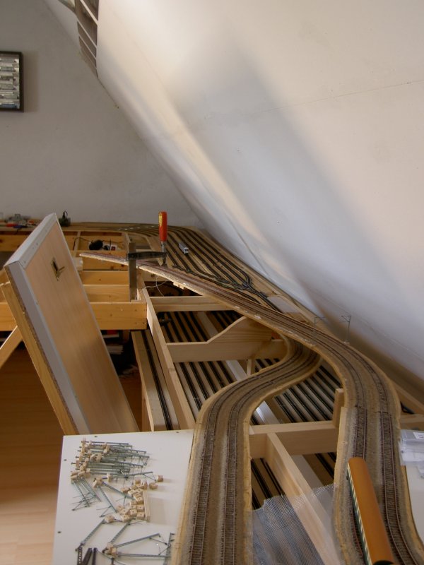

Über eine Rampe wurde die Zufahrt zur Gleiswendel realisiert. Diese überwindet 2 gleisig in 4 Etagen die Höhe bis zur Oberkante der eigentlichen Anlage. Pro Etage legt der Zug gut 5m zurück und gewinnt ca 8cm Höhe. Die Wendel war allerdings nicht so wahnsinnig gut gebaut und wurde spater ersetzt.
Oberirdisch wurde aus willkürlich gebauten Segmenten eine "Streckenführung" angelegt. Teilweise gab es sogar schon Landschaft und Oberleitung. Ein Bahnhof war nicht vorgesehen.
Eine Nebenbahn wurde angelegt mit 2 4gleisigen Schattenbahnhöfen sowie einem kleinen Durchgangsbahnhof.
Steuerung wurde neu mit Tams RedBox und I-train errichtet.

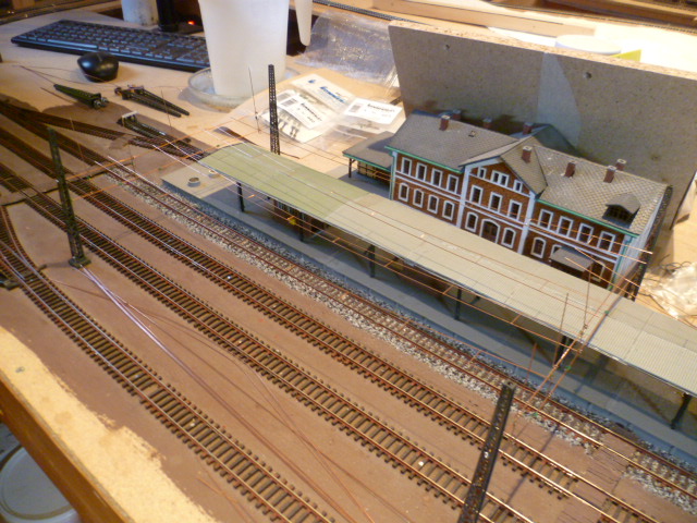

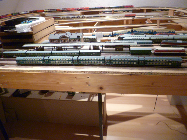

Im 2. Bild sieht man noch die Einstiegsklappe (begehbar) mit Klapptreppe nach unten.
Vieles wurde später altersgerechter umgebaut.

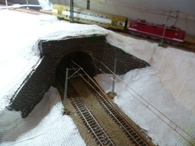

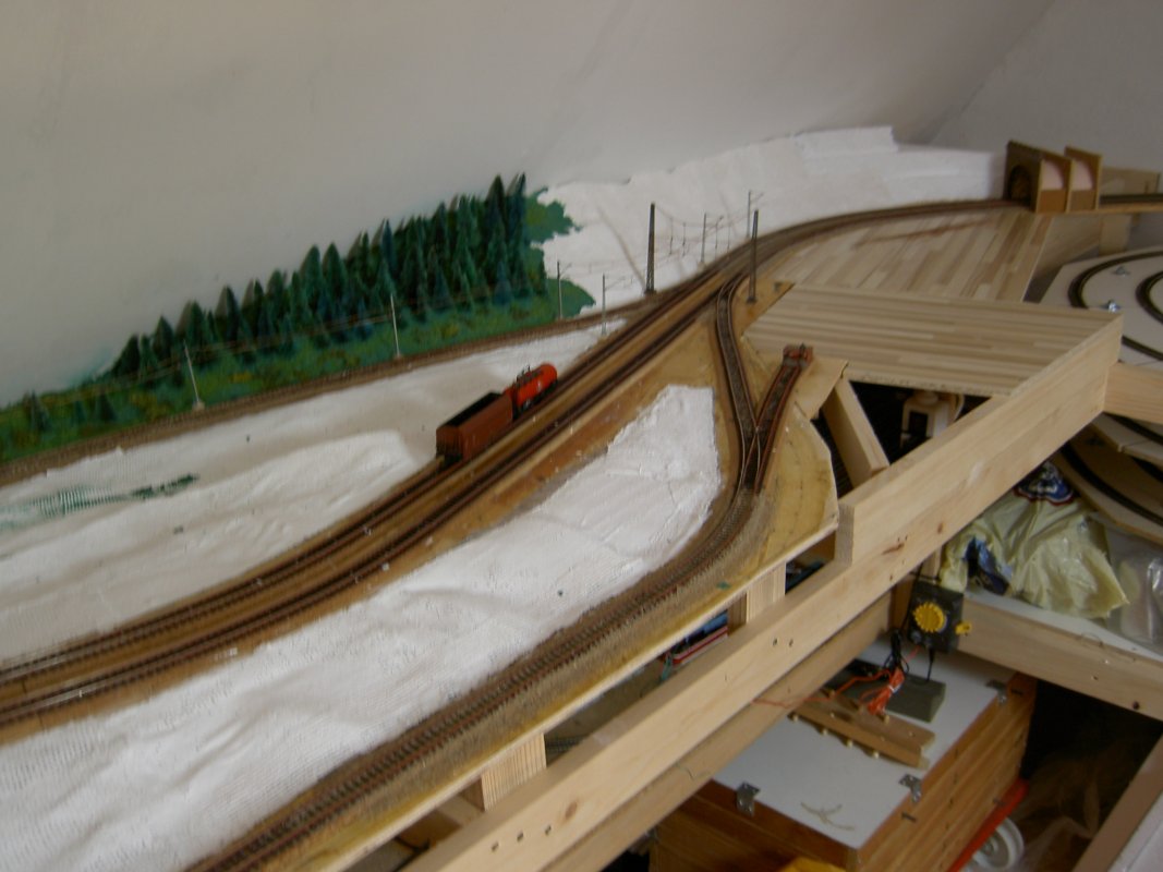

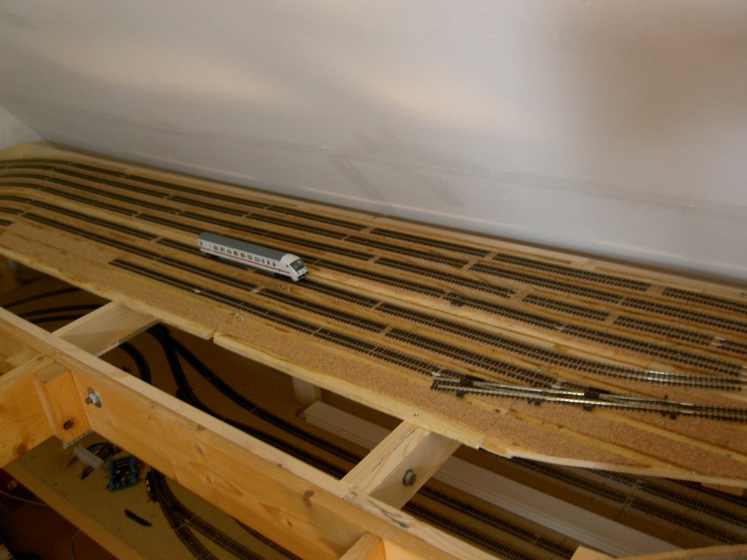

Nur mal als Hinweis; auf dem dritten Bild ist bei den linken Gleis (für mich) ein deutlicher Knick zu erkennen. Da sieh mal bitte noch mal nach, nicht dass Du an der Stelle mal Probleme bekommst wenn alles (vollständig) überbaut ist.
Danke für den Hinweis, allerdings sind die Bilder aus 2009/10 und es wurde im Zuge der folgenden Digitalisierung einiges an Pfusch entdeckt und beseitigt. Ist halt der Preis dafür, auf Teufel komm raus irgendwas schnell zu bauen. Hat mich übrigens bis heute noch mehrfach eingeholt. Zeige ich auch später. Die folgende Überbauung lässt mir aber 30 cm Zwischenraum.
