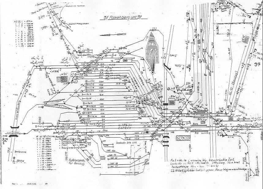

Anbei erste Vorstellungen zum Gleisplan.
Hat schon jemand die 23m Drehscheibe in Wintrack9 erstellt?

Ich hätte da ein paar Vorschläge für Veränderungen.
Von Cottbus nach Leipzig die Weiche nach rechts setzen, dann hast du mehr Nutzlänge.
Als nächstes würde ich die Aussparungen vorsehen, dass du besser ran kommst, vorallem in der Ecke des Uckroer Bahnhofs.
Da könntest du das Gleis was parallel vor Uckro liegt etwas näher an den Bahnhof bringen. Dann brauchst du nicht so lange Arme, um an Uckro zu kommen.
Willst du da zwei "Platten" mit den Maßen 2,5m x 4m und 1m x 2,15 zusammenstellen? Bei dir würde sich die Segmentbauweise anbieten.

Du kannst und solltest es auch machen. Stell mal bitte virtuell die Züge auf Gleis., so wie Du Dir das vorstellst.
Ich hoffe auf einen "Aha-Effekt".
Ich hatte nicht unbegründet einen Ausschnitt des Bf , frei gewählt, in die Runde geworfen.
Siehe das Elberfeld-Projekt von R.Knipper u.a.
Fragen zur Software- PN
Knipper's Elberfeld ist (war?) genial.
Ausschnittswahl halte ich auch hier für das Mittel der Wahl, wie der Teuflische oben schon anmerkte.
Gepaart mit einer diagonalen Lage kommt das vielleicht dem Thema in diesem Raum am nächsten. Der Raum ist nahezu würfelförmig, da ist das nicht gerade einfach.
Was bei Knipper die Bahnhofshalle, könnte bei Dir die Brücke des ob.Bf. sein - der Trenner zwischen sichtbar und Schattenwelt. Damit kannst Du diesen Trenner mehr in eine Ecke schieben, und gewinnst etwas mehr Platz für die Gestaltung eines Vorfeldes.
Es bleibt jedoch anspruchsvoll - da sind 3 Teile übrig, von denen dann maximal 2 intensiver entwickelt werden können.
Da ich Falkenberg gut genug kenne kann ich dir mit Gewissheit sagen, das wird so auf der Fläche nix und niemals so wirken das man sagt - ja, das ist Fak.
Alleine schon deine möglichen Zuglängen müssten bei dir alle Alarmglocken schrillen lassen.
Fahr einfach noch paarmal rüber und lass diesen riesen Bahnhof mal auf dich wirken.

unabhängig von der Diskussion um Vorbild-"Nähe", Gleis- u. Zuglängen solltest Du Dir bitte Deinen Gleisplan noch einmal ansehen.
So funktioniert der nicht.
Früher oder später werden alle Züge auf dem inneren Kreis "landen".
Ein einmal auf dem inneren Kreis gegen den Uhrzeigersinn fahrender Zug kommt nicht wieder auf den äußeren Kreis.
Hier fehlt eine Gleisverbindung.
Zu allem anderen will ich mich nicht äußern.

Strecke oder Strecken? Du bist doch der Planer und kannst das nicht erkennen? Der Zug von "Risa - Wittenberg" fährt die Strecke ewig und hat in dem Bahnhöfchen genau ein Gleis: Überholungen unmöglich. Der kommt nicht aus der Endlosschleife; außer aufs Gegengleis. Nach hunderten Runden solltest du zumindest die Wagen drehen. Nicht dass sich alles einseitig abnutzt.
Ich bleibe bei meiner Meinung, dass der Raum für mehr geeignet ist.
Sicher, dass der Platz nicht besser genutzt werden kann? Sind unbedingt zwei (große) Bahnhöfe nötig, die im Modell deutlich vom Vorbild abweichen?
Was bleibt unter den Voraussetzungen vom Vorbild erhalten, außer zwei sich kreuzende Strecken?
Jetzt wird aus einer der Strecken gar nur zwei fast unabhängige Ovale, teilweise mit Überhol-/Abstellgleise. Da boten die Achterbahnen aus den 1960ern mehr Fahrmöglichkeiten auf deutlich weniger Raum.

Wenn ich mir Deine eingeplanten Zuglängen so anschaue, würde ich mir ein anderes Projekt überlegen.
Da sind dann bessere Rangiereinheiten als Züge auf der / den Hauptbahn(en) unterwegs.
Das hier wird wieder so ein Projekt, wo die Wünsche in keinem guten Verhältnis zum gebotenen Platz stehen.
Und den Gleisplan finde ich alles andere als optimal. Allein die 23m-Drehscheibe mit dem angeschlossene 18-ständigen Ringlokschuppen würde optisch in keinem Verhältnis zu den Bahnhofsanlagen stehen. Und die Behandlungsanlagen sollten auch nicht fehlen.
Wie wärs mit dem Bw Falkenberg als Hauptmotiv und für den Zugbetrieb mit einer Paradestrecke, wo das niveaufreie Einfädeln von oberem zum unteren Bahnhof mit den entsprechenden Über- / Unterführungen nachgebildet wird?
Da könntest Du dann auch mit halbwegs zum Thema passenden Zuglängen fahren.
Klar ist diese Streckengeschichte ein bisl Freelance, aber dein Projekt ist das noch viel mehr. Wirkt auf mich wie ne BAB-Anschlußstelle von oben, nur eben "in Eisenbahn".

Kann sie nicht wirklich. Ein Zug "Risa - Wittenberg" hat NULL Möglichkeit für einen Lokwechsel oder Fahrtrichtungsumkehr (außer im Halbschattenbahnhof). Selbst ein Wendezug müsste mit Wende unten in Falkenberg eine komplette Runde als Falschfahrt verkehren, wenn er auf irgendeine andere Strecke will. Was du hast, ist ein für o.g. Verbindung ein simpler Haltepunkt. Etwas wenig im Vegleich zu dem hier: http://www.sporenplan.nl/figuren/tekeningen/db_schaal/dr-falkenberg-u.jpg.

realistisch planen. Jetzt hast du den kompletten Raum verplant und eine Strecke "Risa - Wittenberg" geschaffen, die genau einen Haltepunkt für Züge mit knapp über 1.000 mm Länge hat. "Leipzig - Cottbus" genau das selbe. So kleine Haltepunkte passen wunderbar an Nebenbahnen irgendwo im Wald; Platzbedarf passender Anlagen: < 1 m^2. Selbst für Modellbahnen mit "Haltepunkt an zweigleisiger Hauptbahn" braucht man kein komplettes Zimmer zupflastern. Das meiste hier drinnen: kleine Anlage bei wenig Platz hat deutliche mehr Bahnhof bei ähnlich langen Zügen als deine Planung. Du schaffst es, aus zwei recht großen Vorbildbahnhöfen zwei Haltepunkte (mehr kann dein Bahnhof nicht) zu planen:
Das, was du bisher planst, hat nur im allerentferntesten mit Falkenberg zu tun.
Muss es wirklich "Falkenberg" sein? Was bringt ein 18-ständiger Lokschuppen, wenn nur 13 Loks vorhanden sind? Wie kommen die paar Loks von den Strecken in den Lokschuppen? Wozu überhaupt in Lokschuppen: minimale Rangiermöglichkeiten, keine Möglichkeit des schnellen Lokwechsels, ... ?

Dein Link (Das ist nicht wahr - oder? http://bfy.tw/4Oyx)
Führt ins Leere, wo sind Gleispläne und Fotos der Anlage?
Öffne mal die Zip Datei und sehe dir meinen Plan mit Wintrack an, dann siehst Du auch die Neigungen.
Zitat:
1. „Was möchtest du mit deiner Modellbahn darstellen?
2. Wo liegen die Grenzen?
3. Raum, Zeit, Erfahrungen (in Planung & Bauausführung), Geld (damit Rollmaterial, Gleis, Baumaterial, ...), ...“
1. Den Bahnhof Falkenberg als Turm- und Kreuzungdbahnhof.
2. Wenig Geld verfügbar.
3. Zeit habe ich viel, Geld habe ich wenig.
4. Gleismaterial und rollendes Material vorhanden und ergänze es weiter.

Frank,
vielleicht solltest du das Projekt nicht explizit "Bahnhof Falkenberg/Elster" nennen, das verwirrt tatsächlich etwas wenn man die Realität mit deiner Planung vergleicht.
Vielleicht hättest du besser gesagt - ich baue einen Turmbahnhof mit etwas Eisenbahn drumherum, im entferntesten angelehnt an Falkenberg/Elster.
So versteifen sich natürlich alle auf das Vorbild, welches du mit den Raummaßen aber nicht wirklich erreichen kannst.
Verstehst wie ich das meine?
Und zum Thema Spanten muss ich dem Bigfoot da unter mir Recht geben, aus Dachlatten kann man keine Spanten bauen.
Stell dir einfach mal einen Berg vor, ähnlich einem Kuchen. Den schneidest du jetzt senkrecht durch in einzelne Scheiben.
Diese Scheiben rückst du, jede für sich, einige Zentimeter weiter auseinander.
So hast du die Spanten mit dem Geländeprofil des Berges, oder Kuchens.
Karnickeldraht und Spachtelmasse drüber, fertig. Also der Berg.

Ich finde, es gab hier schon einige gute Hinweise, z.B. das mit den Steigungen oder der Einbahnstraße. Vielleicht kann der TO etwas dazu sagen, ob er damit Leben will oder etwas verbessert. Oder dürfen es nur angenehme Hinweise sein?
Durchlitten können hinreichend gerade sein, aber man sollte einige Zeit beim Aussuchen einplanen...
