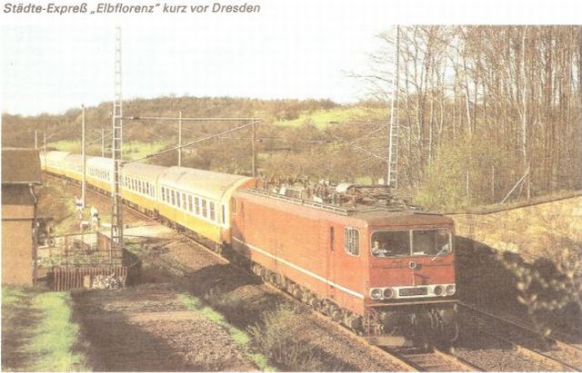

Es war vorgesehen, den Speisewagen als Trennung zwischen 1. und 2. Klasse einzusetzen, was aber bei manchen Zugläufen nicht immer der
Fall war. Dieses Prinzip übernahm auch die DB für ihren IC'79.
Ein Städteexpress bestand i.d.R. aus 9 - 14 Wagen, wobei die Anzahl der Erste-Klasse-Wagen meist nur etwas geringer als die Anzahl der Zweite-Klasse-Wagen war.
Typische Zugbildungen findet Ihr hier:
Die 112er und die eine 118er dienten aber nur für die Bespannung der Karl-Marx-Städter Leerzüge, welche am Wochenende (wo der Städteexpress generell nicht fuhr) zur Abstellung nach Erdmannsdorf-Augustusburg gefahren wurden.
Als reguläre Traktionsmittel fanden ab 1984 auch immer mehr die Loks der BR 243 Verwendung. Der Karl-Marx-Städter Städteexpress verkehrte später als einizger mit BR 250, da der zwischenzeitlich geänderte Lauf über Dresden in den sächsischen Bergen diese Lok notwendig machte.
