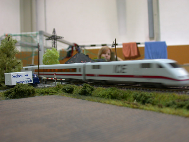

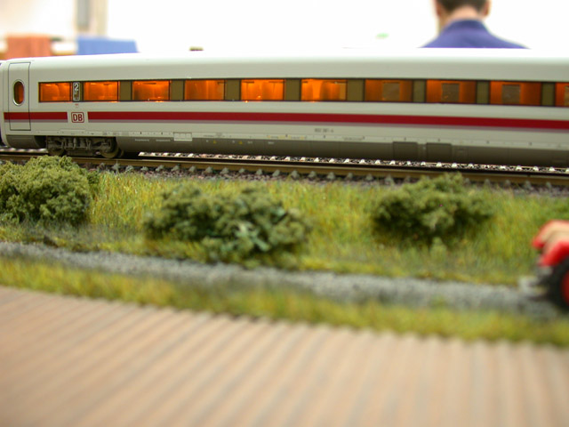

Hallo, Zusammen,
kleine Berichtigung zur Inneneinrichtung:
Die Idee / Wunsch war von mir im Januar 2005 mit dem Einbau der Beleuchtung entstanden (siehe unten). Erst da habe ich gemerkt, dass der Wagen leer ist.
Inzwischen gab es für die 1. und die 2. Klasse eine Vorserie. Das Modell hatte ich zum Treffen in Leipzig am 1.10.2005 mit. Auf dem Modultreffen in Rosswein, welches heute zu Ende ging, war ein "MINI-ICE" mit Sound und im Wagen mit der eingebauten Inneneinrichtung und Beleuchtung im Praxistest im Einsatz.
Ich glaube gerade unsere jungen Modulisten vom MEC haben das "Spielzeug" sehr ins Herz geschlossen.....;-)
Wie gehts weiter:
Entwicklung und Vertrieb hat Herr Gallwas übernommen. Die Internet Adresse lautet www.1zu120.de. Ich habe heute mit Ihm gesprochen. Das Urmodell ist da. Jetzt muß noch die Farbe festgelegt werden, in dem die Abgüsse erstellt werden. Danach kann alles, wie "Firefox" geschrieben hat - bei Ihm bestellt werden.
Gibt es Vorschläge für die Farbe ???
