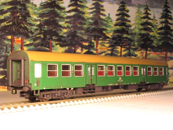

Der Halberstädter auf dem oberen Bild, ist das einer von PSK?
Und, wenn ja, wurden an ihm noch andere Veränderungen ausser dem lackieren der Inneneinrichtung vorgenommen?
Danke
Stephan
Es sind in der Tat die von Tillig. Habe sie, damit das Gesamtbild vom Zug nicht langweilig wirkt, verschieden stark gealtert. Der abgebildete Wagen ist nur auf dem Dach, an den Stirnfronten und am Fahrgestell gealtert.
Wenn jemand die anderen auch noch sehen möchte, einfach Bescheid geben. Paßt zwar dann nicht mehr ganz zum Thema...obwohl, die veränderte Inneneinrichtung sieht man ja dann auch wieder. ;-)
