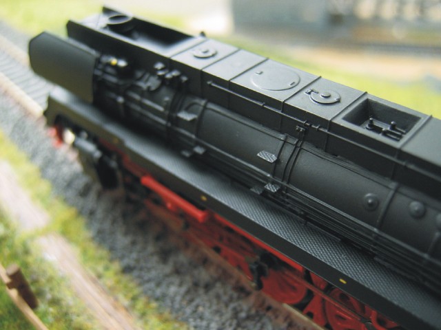

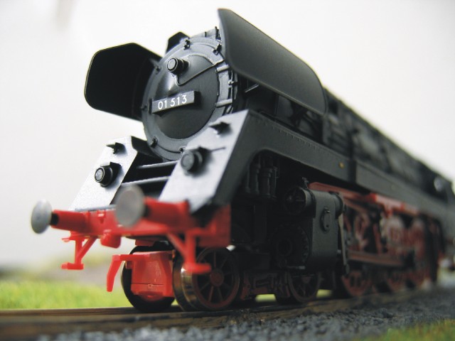

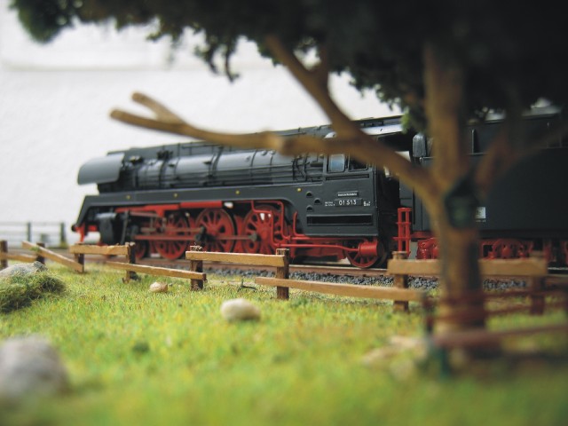

Das langersehnte Modell der BR 01.5 Öl wird in einer stabilen Styroporschachtel geliefert, die von einer bedruckten Pappschachtel umgeben ist. Die Lok und der Tender liegen in Klarsichtfolie eingehüllt getrennt voneinander in der Styroporverpackung. Zusätzlich befindet sich noch ein A5 großer Beipackzettel darin, in dem Pflegehinweise und eine kleine Vorbildinfo gegeben werden, sowie als Zurüstteile Schlauch- und Hakenimitationen bzw. Spannungspfeile in Form von Abziehbildern. Leider ist nicht erklärt, wo diese angebracht werden sollten.
Beim 1.Betrachten des Fahrzeuges fällt die saubere Lackierung und Bedruckung auf, die keine Wünsche offen lässt, was Schärfe und Lesbarkeit betrifft.
Die Lackierung der Gehäuse ist in seidenmatt-schwarz gehalten und sauber ausgeführt, d.h. es finden sich keine Farbeinschlüsse oder zu dick lackierte Stellen.
Nachgemessen
Die Modelllänge der Lok (ohne Tender) von 129,5 mm entspricht genau dem Vorbildmaß von 15545 mm!
Das Gleiche gilt für den mittigen Abstand vom letzten Kuppelrad zum Nachläufer, von Kuppelrad zu Kuppelrad, von Kuppelrad zum Vorläufer,
den Kuppelraddurchmesser von 2 m und die Tendergesamtlänge!
Nicht weiter auffällt dagegen, dass die Vorläufer minimal zu klein sind bzw.
deren mittiger Abstand ebenfalls minimal zu eng beieinander liegt.
Dies ist sicher ein Kompromiss, mit dem man leben kann.
Aufbau und Maßstäblichkeit

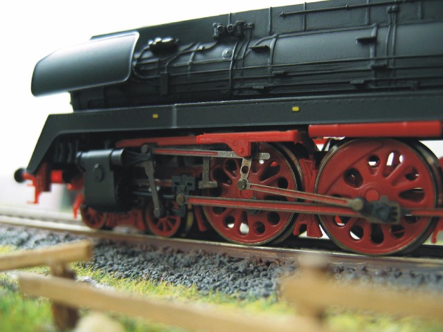

Der technische Aufbau ist der BR 01 von Tillig angelehnt, und deren Herkunft lässt sich gut erkennen.
Die Konstruktion des Fahrwerks samt Rahmen erinnert an die Tilligsche
BR 01 und ist ebenfalls aus Kunststoff gefertigt, der rot eingefärbt wurde. Die Spurkränze der Kuppelräder sind nur rund 0,9 mm hoch.
Im Tender werkelt der bekannte eckige 3 polige Motor,
leider ohne Schwungmasse.
Hier hat sich außer einer zusätzlichen 3 LED für das 3-Licht-Spitzensignal auf den 1.Blick nichts weiter verändert.
Dieses 3. Spitzenlicht findet sich funktionstüchtig auch in
der Rauchkammertür wieder.
Auf dem Tendergehäuse sitzt die Öl-Gehäuseform von Beckmann, die zusätzliches Gewicht auf die Waage bringt und für Stauraum sorgt, um einen Digitaldecoder vernünftig unterbringen zu können, falls dies gewünscht ist
(hierbei ist auf eine gute Isolierung zu achten).
So wiegt der Tender mit Gehäuse "stattliche" 166g , dagegen die Lok 83g, macht zusammen gute 250g "Lebendgewicht".
Beim Vergleich mit den techn. Zeichnungen und Bildern der Lok fallen keine gravierenden Schwächen auf, das meiste sitzt dort, wo es sitzen sollte.
So hinterlässt das Fahrzeug beim genauen Betrachten der Details einen guten Eindruck, auch wenn im Gegensatz zur angebotenen BR 94 und 95 fast keine freistehenden Anbauteile zum Einsatz kommen.
Selbst allerfeinste elektrische Leitungen sind noch ohne Lupe gut zu erkennen und die elektr. Abzweigkästen sind farblich abgesetzt!
Der freie Blick durch das Fahrwerk und die Räder ist ein Augenschmaus.
An Lok und Tender wurden filigran wirkende flache und ballige Metallpuffer angebracht, die außerdem brüniert sind.
Die Steuerung wurde Beckmann typisch ebenfalls brüniert und sieht so deutlich gefälliger aus, als die Steuerung der 01er von Tillig.
Wer meint, dass diese unvollständig (nackig) aussehen würde, den muss ich enttäuschen...die Steuerung der BR 01 macht einfach nicht mehr her, weil es einfach nicht mehr darzustellen gibt!
Das einzigste was zusätzlich dargestellt werden könnte, sind die Tritte an der Steuerung, die Tillig als Zurüstteile für die BR 01 anbietet.
An der Rückwand des Tenders und im Führerhaus sind gut angedeutete Arbeitsplätze sichtbar, die bei Bedarf mit einem feinen Pinsel farblich nachbehandelt werden können.
Ein Punkt, der schon mehrfach angesprochen wurde, findet sich auch bei diesem Modell...der von Tillig verwendete Kunststoff für das Fahrwerk erscheint an manchen Stellen zu durchsichtig.
