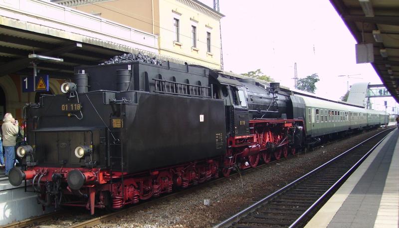

Alternative 1:
Statt der 03-Reko (225,-€) kann auch zum Beispiel auch eine BR 01 von Tillig (ca. 130,-€) und der Kessel der 03 Reko als Ersatzteil (Artikel 205012 á 74,45€) bestellen. Dies ergibt eine Ersparnis von ca. 20,-€ zu meiner Aufstellung. Bei dieser Alternative muss man sich jedoch zusätzlich noch Aschkastenblenden von MMM oder Basilius(5,- €/Paar) besorgen.
Alternative 2:
Statt der 03-Reko (225,-€) kann auch zum Beispiel auch eine BR 01 von Tillig (ca. 130,-€) und der Kessel von Rene Köppe (Preis 30,-€) nehmen. Bei der Ersparnis von 65,-€ muss man aber den zusätzlichen Eigenaufwand zur Bestückung des Kessels mit Modellrohren bedenken.Bei dieser Alternative muss man sich auch zusätzlich noch Aschkastenblenden von MMM oder Basilius(5,- €/Paar) besorgen.
Hier mal der Link zum Bild:
http://www.tt-board.de/forum/attachment.php?attachmentid=15206&d=1125215937
