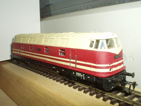

Das alte TT-Modell, hier in einer umlackierten Variante von Frontera/stolli (?) (V180 218 war eine 6achsige und trug diese Lackierung nie [einzige C'C' mit zwei Streifen war die 203])

.....Du kannst natürlich die Griffe auch quer dran machen, kürzt ein Ende,hast dann aber immer die Löcher die ungenutzt bleiben.
Die angespritzten Griffe der H0-Gützold 180er sind auch nicht schlecht.
stolli
PS: ja die gezeigte selbstlackierte V180 ist von mir, hab ich auf ner Börse bekommen.
