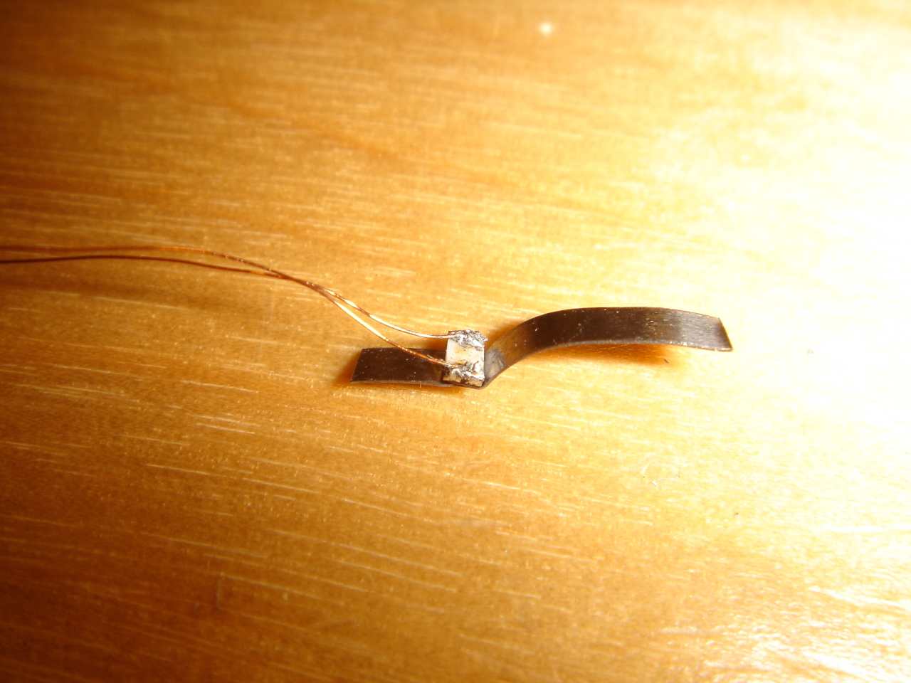

Ich bin zwar technisch gesehen ziemlicher Laie, aber wenn ich mir die Digital-Kupplung für HO ansehen, z.B. bei www.krois-modell.at, so habe ich das Gefühl, daß sich auf Basis der jetzigen TT-Kupplung nichts entwickeln läßt. Man sollte sich da nach meiner Meinung eher mit N-Anbietern zusammentun.
Wolfgang
Hallo Michael,
ich habe mich eben auf Deiner Site über die Hammerschmidt-Kupplung informiert. SEHR interessant! Wo kann man die bestellen und wieviel kosten sie??? Auf meiner kleinen Anlage bin ich sehr zufrieden mit den PROFI-Kupplungen von Fleischmann. Zu den Arnold Schlitz/Normschacht Adaptern: Ich habe einige davon im Einsatz und hätte gerne noch 500 Stück (natürlich zum Discountpreis)! Um auf Deine Site zurückzukommen, mit diesen Adaptern kannst Du deine heißgeliebte V 60 problemlos ausstatten, bei der 86er brauchst Du 'nur' die Schienenräumer vom Laufgestell abzwicken. Bei allen Varianten von Loks und Wagen mußt Du im Prinzip nur für freie Beweglichkeit sorgen. Oft muß man dazu nur von unten die Kupplungsfeder abknipsen, so daß sie weniger als einen Millimeter herausragt. Bei Fahrzeugen wie der V 36 ist da allerdings Hopfen und Malz verloren, da kriegt man den Adapter gar nicht rein, weil man vorher anstößt.

Bestellen kann man die Kupplung bei Hammerschmidt direkt, der Link ist auch auf meiner Kupplungs-Seite - Wenn ich mich recht erinnere kostet das 10erPack 9 Euro oder so.
Das Du mit der Profi-Kupplung zufrieden bist, wundert mich eigentlich.Die meisten, die ich bisher kennengelernt habe schimpfen drauf - aber auf kleinen Anlagen mit wenig Steigung/Gefälle ..... mag das schon angehen.
Meine heißgeliebte V60 hat inzwischen auch eine Normaufname. Da sie keinen Aufnahme für Schlitzkupplungen hatte, nutzte der Arnold-Adapter nichts - Schwätzer hat hier die Kupplungsaufnahme der Tillig/BTTB Dreiachser verwendet - aber ich habe dort mit wenig Eingriffen in das Innenleben eine kleine Messingfeder und einen TT-NEM-Kupplungskopf hineingebaut. Ist nur noch nicht in der Homepage erwähnt. Auch die BR86 hat längst den NEM-Kupplungsschacht - und genau wie Du geschrieben hast, ist der in den Vorläufer zwischen die Schienenräumer gewandert.
@Chinsepp.
die Adapter hat Arnold der Köf beigelegt, die Kupplung war aber der Standar-N-Haken, allerdings passt jede N-Kupplun in den Adapter
Und was die Tillig-Kupplungen angeht. Das sind starrkupplungen, die (Typ1) entweder einen starren Zugverband herstellen, oder (Typ2) von Hand trennbar sind - sie können weder automatisch kuppeln noch entkuppeln.
Kleine Stifte? Meinst Du die kleinen Gewichte, die man in die TT-Standardupplung kleben kann, so daß sie besser hält ? Die kenne ich auch nur vom Hörensagen.
