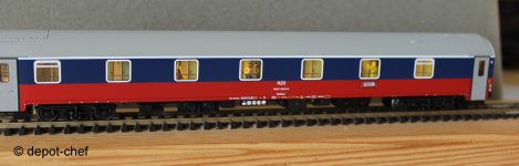

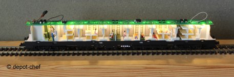

Welche Figuren kann man denn für einen Schlafwagen verwenden und wie könnte man diese platzieren? Für H0 gibt es (recht teure) liegende Figuren, gibt's sowas auch in unserer Spur?

Nee,
ist aber einfach:
Figuren, natürlich ohne Hüte, abschneiden, Rest eventeuell leicht ummalen, hinlegen, fehlenden Rest zudecken, bsp. mit Papier.
Aber wieviel sieht man dann noch...?

N-figuren sind für "Innen" passender;
gibt es für billig Geld in der Bucht;
ich nehme sitzende oder auch stehende Figuren;
sitzende werden seitlich befeilt, zur Darstellung des "Einsinkens" in den Polstern/ Bettwäsche;
Stehende auf dem Rücken liegend werden hinten befeilt;
